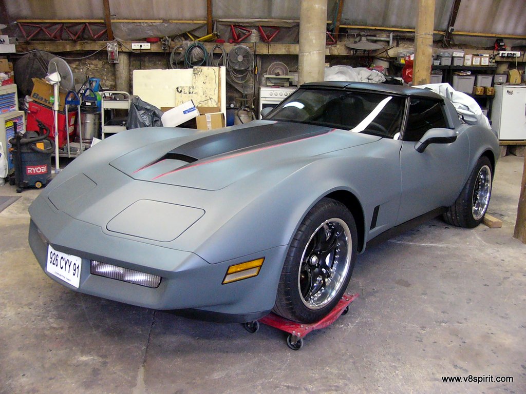

quoi de neuf depuis 2 mois ?
le para a été réglé par nos soins et ça roule droit, ça freine droit et ça accélère droit
le 14 juillet, je suis allé faire quelques essais en fin d'aprem dans une zone indus déserte pour déverminer un peu et voir si le CT était jouable...
j'ai même une courte preuve...
https://www.youtube.com/watch?v=PH-Xr6X1lv4
bon, il reste quelques bugs, mais ça roule
d'ailleurs, j'ai même eu mon CT du premier coup lundi dernier (20/07)
un seul défaut signalé (sans contre visite) : un phare réglé un peu bas.
la pollution était limite limite (4.46% pour 4.5% max), mais c'est passé.
du coup, mercredi en fin d'aprem, je suis allé me balader un peu (100-120Km) pour le rodage et dégrossir un peu la carto. ça m'a l'air prometteur
bref, c'est pas encore fini, mais ça fait plaisir d'aller bruler un peu de sans plomb à bord de ma Corvette...

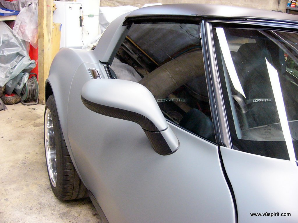

j'ai fait un demi covering carbone sur mes rétros de C6 pour essayer de réduire visuellement leur forme

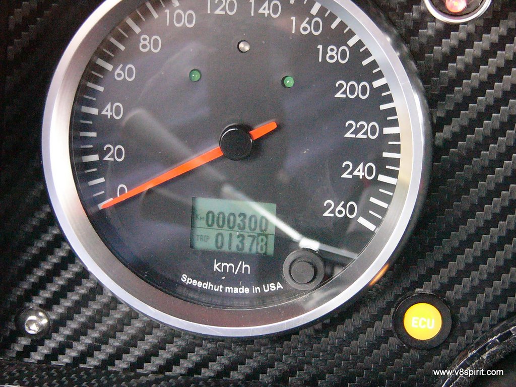

cet aprem, c'était balade rodage/carto.
140Km de mieux qui nous font maintenant 300. à 500Km, vidange moteur/boite/pont.

vraiment frustrant de passer les rapports à 4000rpm
vivement que je puisse tirer à 6000 !
mais ça pousse déjà pas mal et on prend un bon coup de pied au cul en passant la 3 ou la 4

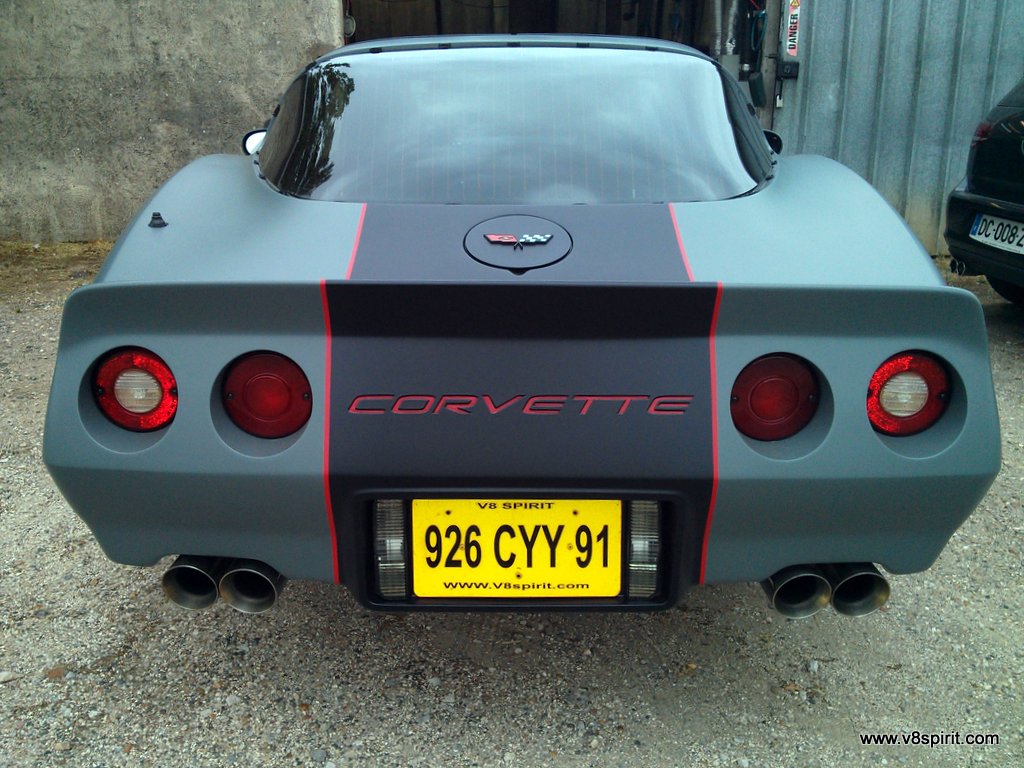

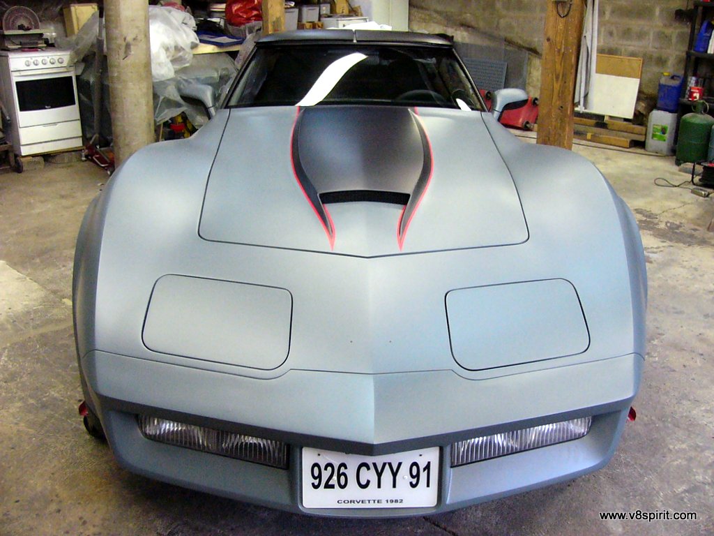

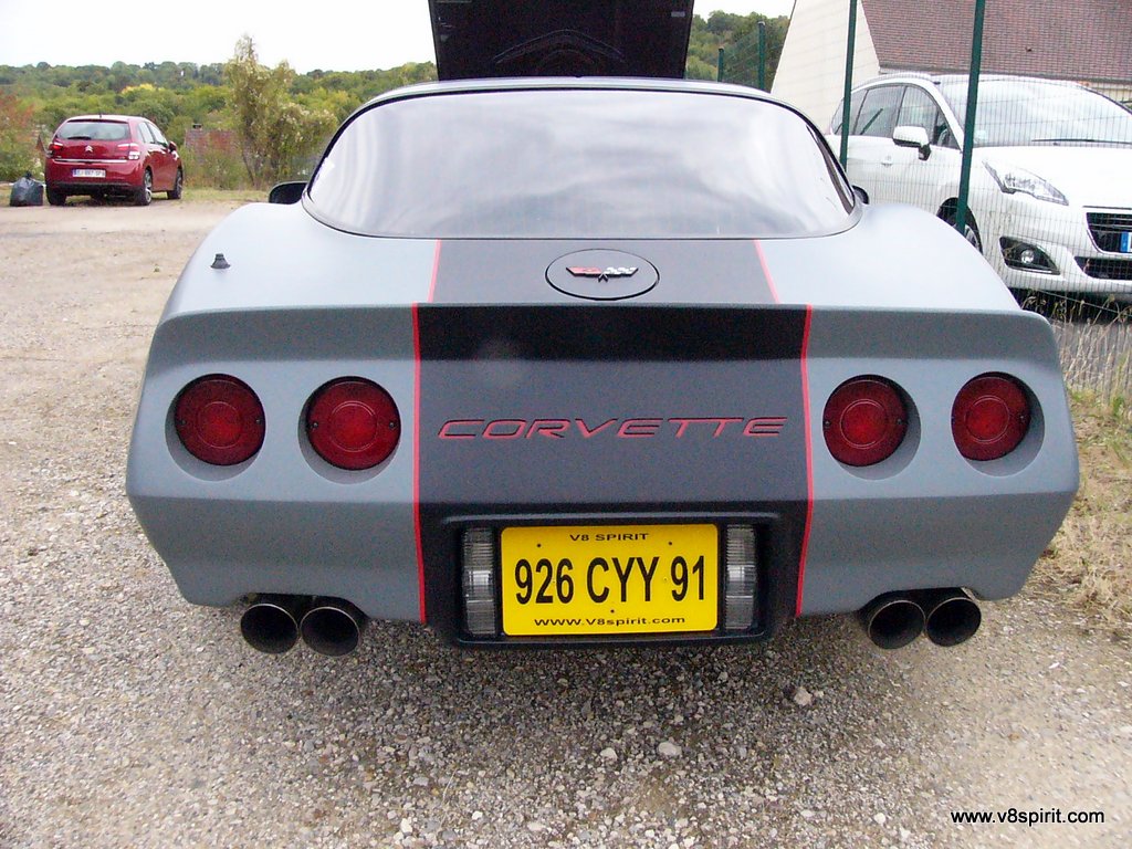

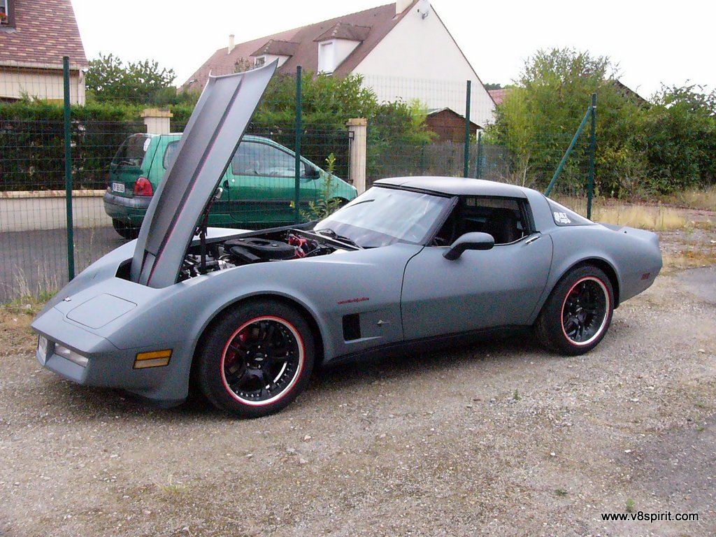

voilà les dernières photos

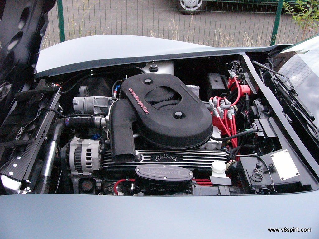

en rentrant de balade, on laisse un peu refroidir avant de faire quelques vérifs

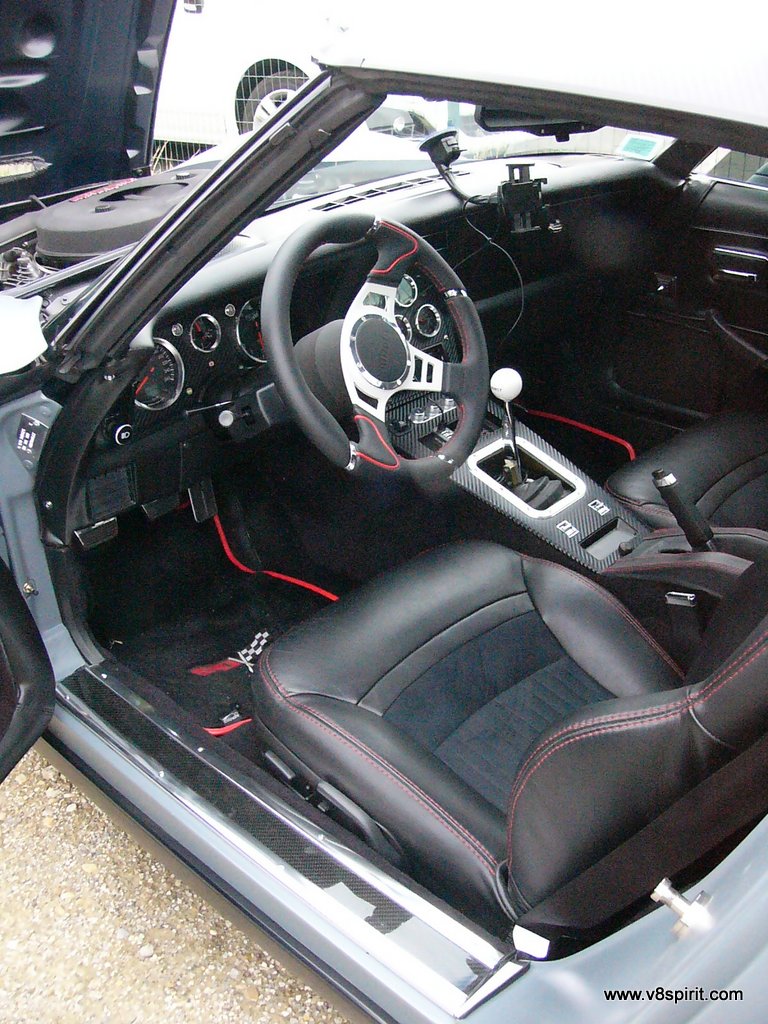

voilà le compartiment moteur. reste un catch can à monter et reserrer les caches culbus (petite fuite d'huile à droite). je dois aussi fixer correctement la sonde de tempé d'air que j'ai déplacé dans l'arrivée d'air frais au dessus du radia (elle est juste posée dedans pour le moment).

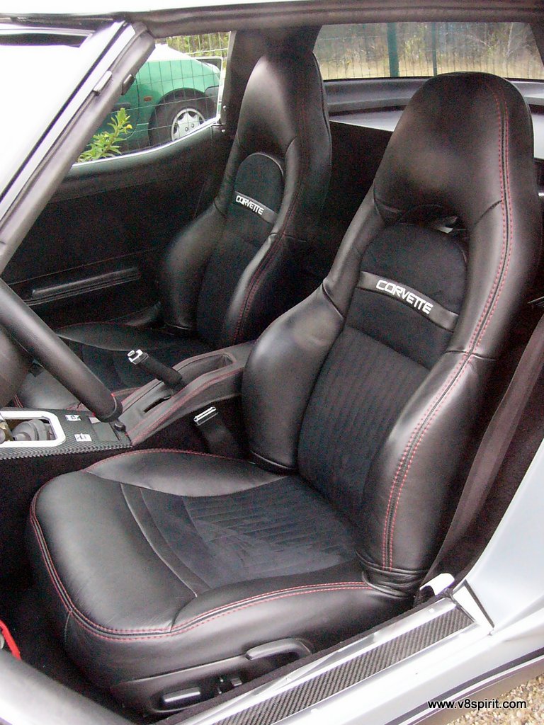

l'intérieur est quasi complet. reste à visser le liner de boite à gants et fabriquer un soufflet de levier de vitesse. j'ai monté mes seuils de portes définitifs (double barre alu et plaque carbone véritable)

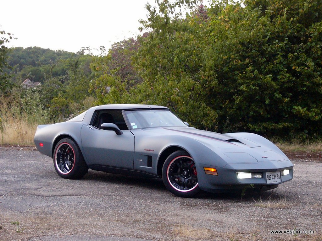

une petite photo souvenir avec sa copine de dortoir
et puis la touche finale... je pense que je l'ai bien mérité celui là
proof
