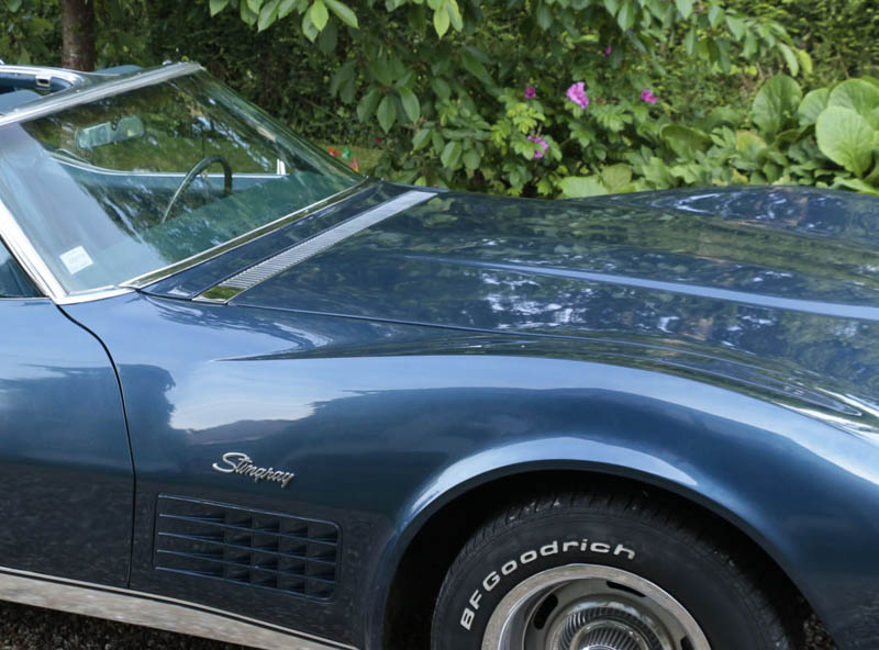

Je voudrais en profiter pour monter celui d'un modèle 1968/1972 comme sur la photo ci-dessous. Deux questions:

Pas la peine de mesurer, le capot de C3 "chrome bumper" sera plus court que le tien.
Sur les premiers modèles, le capot est plus court car les essuie-glace sont cachés par une trappe indépendante qui se soulève quand tu actionnes le balayage (on la voit bien sur la photo que tu publies). C'est une source de galères car ça fonctionne à dépression comme les phares...
Sur les derniers modèles, le capot monte jusqu'au pare brise, et cache les essuie-glace mais leur laisse quand même le passage.
Si tu veux vraiment utiliser un capot plus court, ça va t'obliger à effectuer des grosses modifs couteuses et sans intérêt (il doit y avoir des capots pour modèle 81 avec un bossage ressemblant au premiers capots des big blocks ? sinon des kits poly mais quel dommage de défigurer une vette de 35 ans...

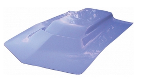

Il existe effectivement des kits poly pour des 81. Mais pour l'instant, sur ceux que j'ai trouvé (comme celui de Eckler's ci-dessous) le "bossage" est vraiment trop proéminent et reste massif.
Et il ne correspond pas à celui plus fin et discret des modèles 68/72.

Oui ressemblant mais bossage trop proéminent...

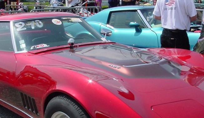

ce que tu cherches, c'est un capot LT-1 ou Big Block.
celui que tu as trouvé est un capot L88
le capot LT-1 / BBC n'existe à ma connaissance qu'en version courte.
à une époque, Vanacor Corvette vendait une version longue, mais j'ai bien peur qu'ils ne soient plus en activité.
j'avais lu que leur usine avait brulé il y a quelques années et qu'ils avaient perdus pas mal de moules de pièces C3. j'imagine que celui du capot en faisait partie vu que personne ne semble le commercialiser.
la seule solution que je vois si tu veux vraiment un tel capot, c'est de tirer un moule sur un capot LT1/BBC d'origine et d'intégrer ça sur un capot long normal.
