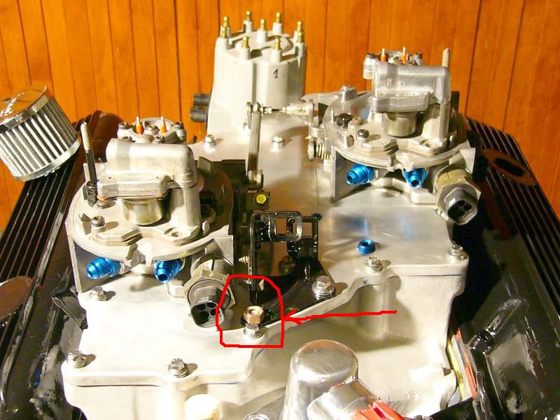

Post by DENIS » 05 Jul 2006 10:08
Fauuuute !!!!!
Vince Franchement tu te négliges !
C'est quoi ce vilain écrou hideux ?? hummmm ! :wink: :wink: :wink:

DENIS wrote:Fauuuute !!!!!
je te rassure, il est sur la liste pour ma prochaine commande Summit. un bel écrou ARP en inox qui brille ;-)
celui là était fourni avec mon admission et je n'avais pas pensé à le recommander en neuf...

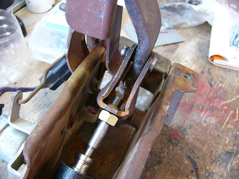

premier chantier : l'assistance de freins.
j'ai décidé de coller une assistance hydraulique comme je l'ai dit il y a longtemps déjà...
j'ai donc choppé un hydroboost (c'est comme ça que ça s'appelle) neuf sur eBay il y a quelques temps (c'est bendix qui fabrique ça pour GM ou ford entre autres). pas cher en plus (60$ hors port)... d'ailleurs, la tuyauterie me coutera plus cher :shock:
par contre, il faut un peu adapter, mais pas trop car mon maitre cylindre se monte sans modif...

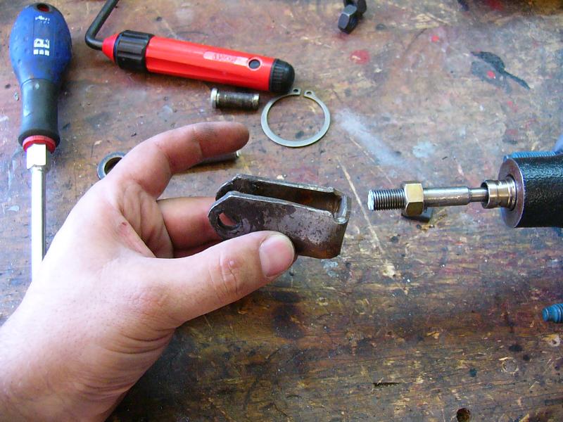

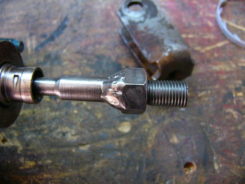

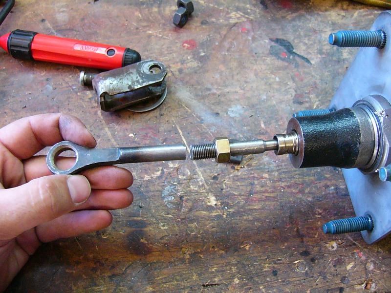

première étape, on mesure la longueur de la biellette du mastervac d'origine et on s'attaque à celle de l'hydroboost qui n'est pas compatible avec mes pédales.
on coupe et on passe un coup de filière (3/8" UNF)
comme ça, on peut monter la patte d'origine qui se fixe sur la pédale

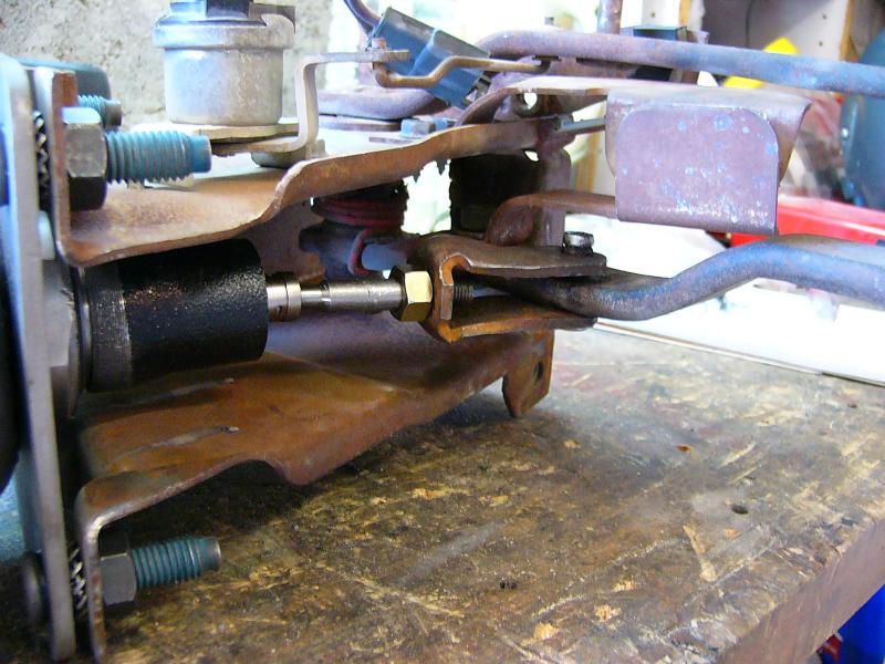

d'origine, il n'y a pas de contre écrou, mais un épaulement (au cas où le filetage lacherait).
on monte le booster au pédalier (j'en ai un d'avance, c'est plus facile que couché dans la caisse), on fait le réglage (pédales freins/embrayage alignées) pour positionner le contre écrou.
et on le soude ! ça fera office d'épaulement (la biellette faisait moins de 3/8" au niveau du contre écrou donc les filets étaient un peu légers). c'est mieux pour la sécurité.

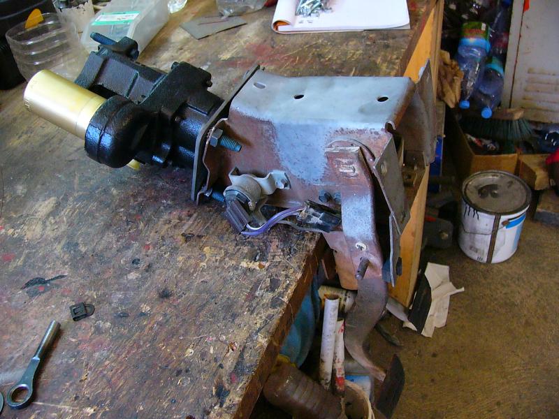

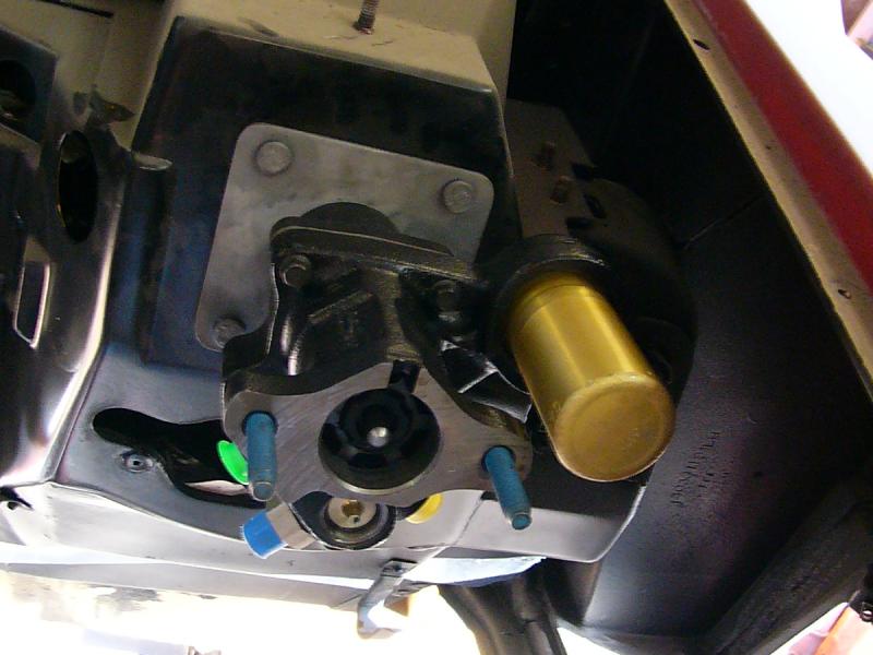

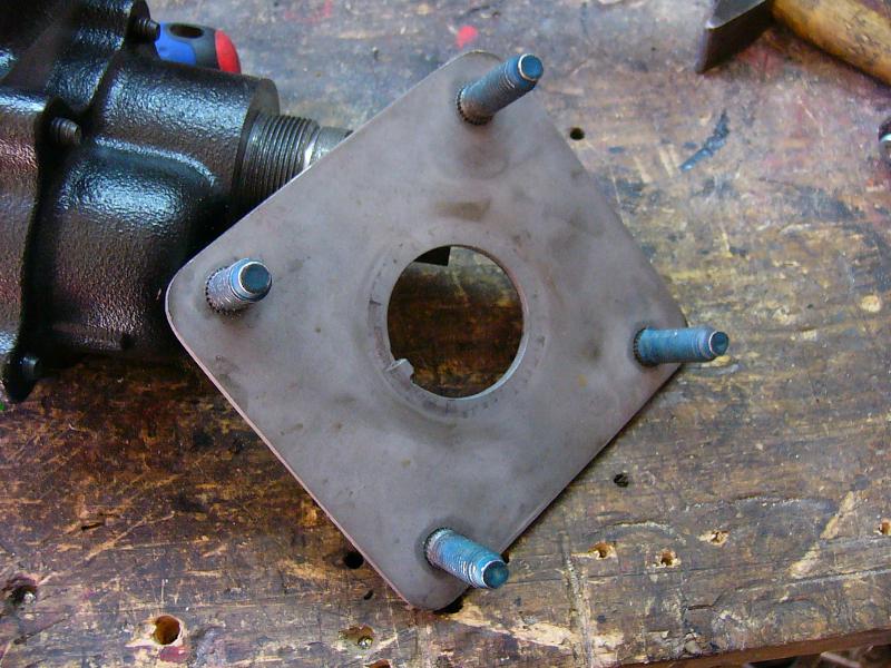

ensuite, je me suis fais découper une plaque en tole de 4mm d'épais en guise de platine de montage. le trou de l'hydroboost doit être centré pour que l'angle de la biellette soit optimal. la petite languette au milieu du trou n'est pas indispensable, mais c'était le même prix pour moi ;-) les goujons bleus viennent de la platine fournie avec l'hydroboost.

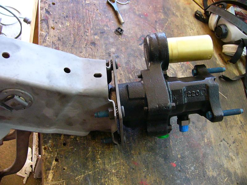

un petit montage à blanc sur le pédalier

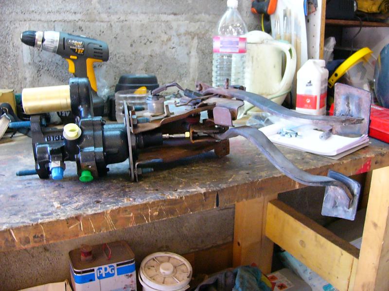

avec une rondelle bien épaisse pour simuler les 4mm du parefeu
voilà ce que ça donne dessous

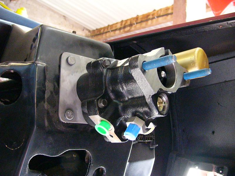

et voilà ce que ça donne en place
il ne me reste plus qu'à démonter, nettoyer (sabler pour certaines pièces) et peindre. cool ;-)

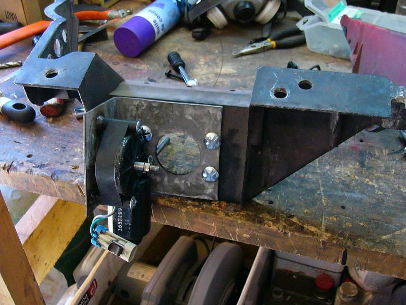

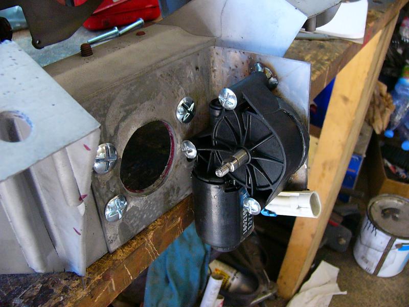

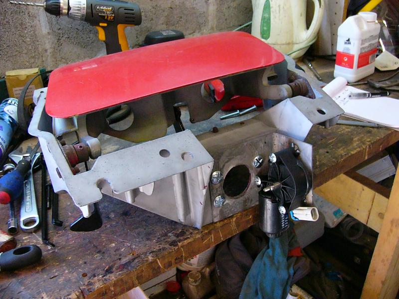

le second chantier touche les phares.
ça me gave sur les C3 ce phénomène étrange qui fait qu'un phare s'ouvre plus lentement que l'autre (voir pas du tout).
ça me gave aussi tout ces tuyaux de dépression sous le capot.
c'est plus facile avec des cables électriques ;-)
en plus, mon pote Arnaud a démonté les phares de sa Bird'95 car il a pété l'engrenage des moteurs de phares (un classique malheureusement). ça me donnait une bonne occaze pour voir comme je pouvais monter des moteurs de 'bird 93-97 sur ma C3. j'avais déjà vu un kit à vendre sur le web, mais ça me faisait chier de payer 100$ pour les pattes de montage.

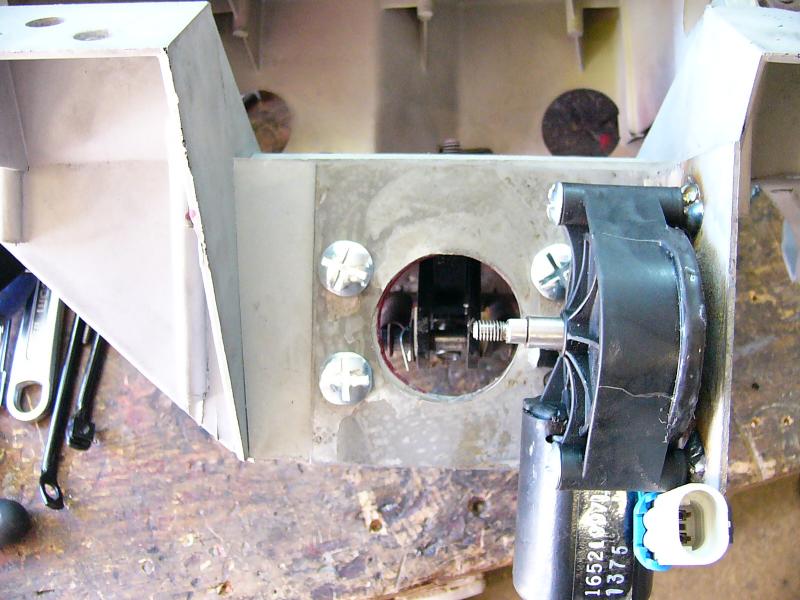

j'avais de la tole de 2mm toute neuve et un MIG pour les soudures, alors je me suis lancé.
voilà ce que ça donne sur le phare de gauche. le moteur électrique et la biellette viennent remplacer le poumon d'origine
le moteur passe au plus prêt du support de phare (histoire de ne pas me défoncer le radiateur de clim)
et ça se fixe sur les trous d'origine sans la moindre modif du support de phare !

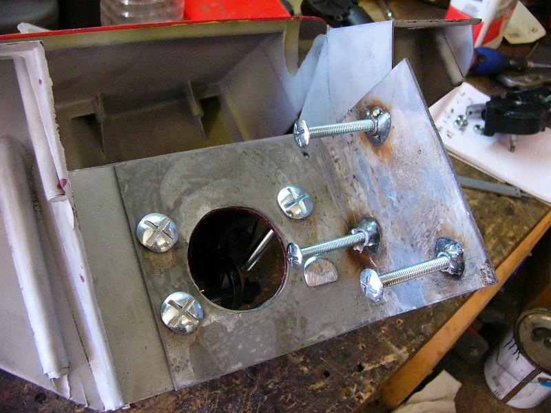

voilà ce que donne la patte sans le moteur. j'ai soudé 3 écrous de 6mm en guise d'entretoise pour que le moteur appuie bien à plat sur la patte.
et j'ai fait pareil pour l'autre côté
il faut que j'aille acheter des boulons qui vont bien et que je les soude sur la patte en guise de goujons (surtout le boulon meulé et caché sous le moteur). après ça, sablage/peinture et c'est tout bon !
la biellette que je vais utiliser est celle de firebird aussi, mais je dois la modifier un peu (rien de dramatique/compliqué). je verrais ça quand j'aurais mes moteurs/biellettes.
le 3e chantier dans le post suivant...

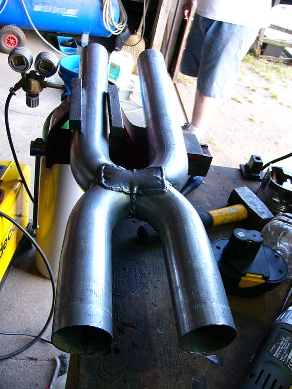

le 3e chantier, c'est le début de ma ligne d'échappement...
j'avais commandé un silencieux dynomax à 2 entrées/2 sorties dont les tubes font un x-pipe à l'intérieur.
malheureusement, il est trop gros pour rentrer entre la traverse de boite et la traverse arrière du chassis (à la place du cata) :-(
et en plus, je perdais beaucoup en garde au sol...
je suis donc reparti sur mon idée originale et je me suis donc fabriqué un x-pipe maison...
j'avais 2 tubes cintrés en J en 2.5" d'avance. 20$ le bout...
quelques découpes et quelques cordons de soudures plus tard, me voilà avec un x-pipe pour 40$ et quelques heures de taf. largeur hors-tout : 19cm. pratique pour moi car je dois faire passer les 2 tubes côté droit (le plancher rabaissé côté conducteur ne me permet pas de passer un tube)
les x-pipes universels sont plus larges et valent plus cher.
après avoir découpé et soudé une tole de renfort au centre du X
je vais pouvoir continuer ma ligne dès que j'aurais du tube et des coudes...

c'est du tube inox?
Membre de la Counia Tïm...
Post by Vince » 17 Jul 2006 12:27
nan, j'aime pô le bruit de l'inox. ça tinte trop à mon gout. c'est de l'acier galvanisé.
on verra quand j'aurais fini si je fais un traitement céramique ou pas. ça dépendra notament du prix.

L'intérêt du xpipe est lequel ?
drink_cool
Posts: 91
Joined: 23 Nov 2005 2:36
Post by drink_cool » 18 Jul 2006 17:10
PoteVince wrote:L'intérêt du xpipe est lequel ?
Si je ne dis pas de betises, cela sert à equilibrer les pressions entre les 2 lignes....
Post by Corvette35 » 18 Jul 2006 17:33
drink_cool wrote: Si je ne dis pas de betises, cela sert à equilibrer les pressions entre les 2 lignes....
voire en plus à augmenter le couple, je crois :?
