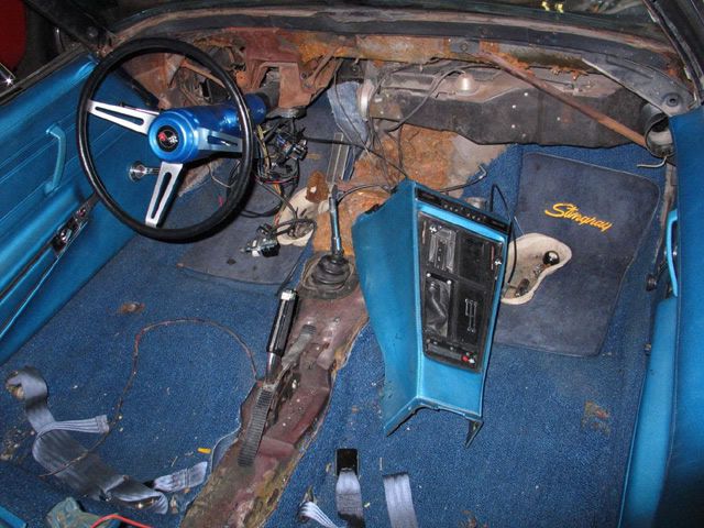

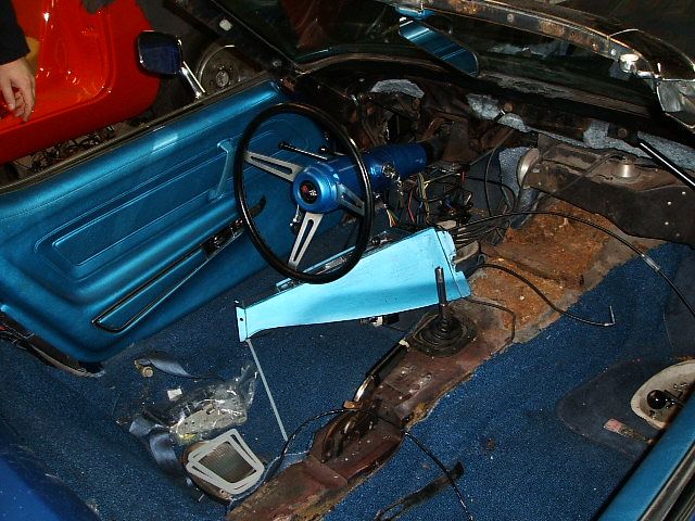

comme yous etes peut etre au courant, j'etait en train de remplacer toute le faiseau electrique.
j'ai commencer avec le compartiment moteur--faiseau moteur (motor harness), faiseau avant (forward light harness). le remplacement n'a pose aucun probleme.

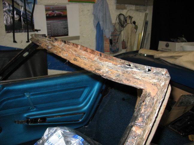

apres ca, j'ai attaque l'arriere. deja, il faut enlever le tapis arriere. les socles (housings) des feu arriere etait tous en mauvais etat et etait trafiquer pour accepter des ampoules style 'lucas'.

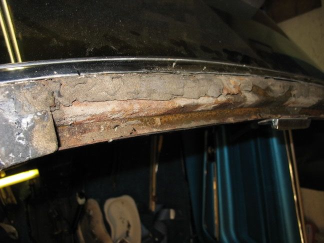

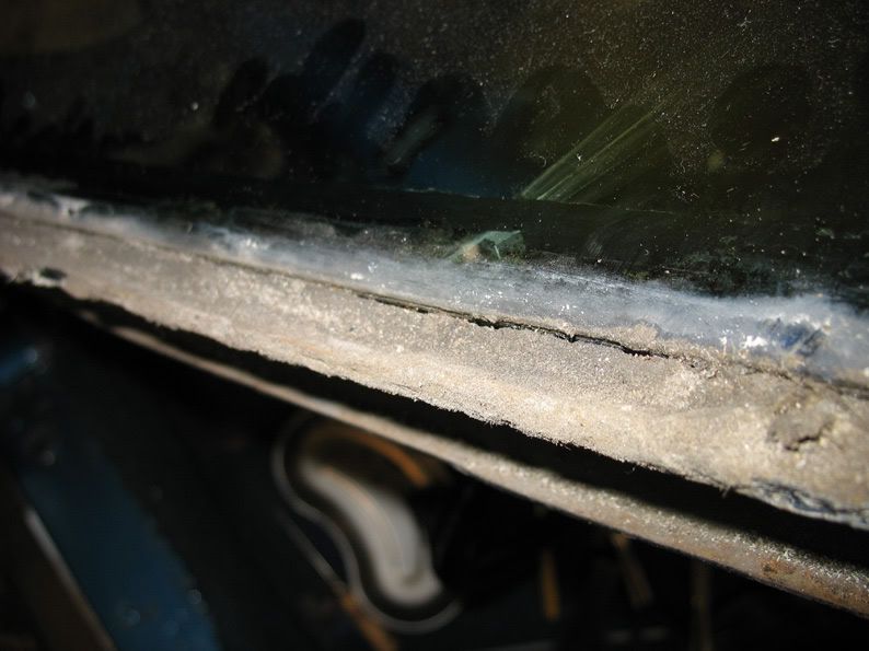

quand j'ai voulu commencer avec le faiseau du tableau de bord, j'ai decide de jeter un regard sur le cadre du pare brise. surprise, il etait bien roulle mais la structure est saine. le pare brise n'etait plus colle sur son cadre.
il faut demonter tout l'interieur
beaucoup de temps apres
pare brise de haut
cadre exterieur
cadre interieur

Post by wolf » 11 Mar 2006 12:01
merci 14
le pare-brise etait completement decolle.
la colle avait seche apres 34 annees.
il etait retenu par les moulures!
le pare brise date 1972.
la voiture date de 1970 et les vitres des portes aussi.
j'ai maintenant la reason.
apres un travail penible de grattage, poncage, et peinture, en verifiant le cadre j'ai trouve des traces d'un accident. des parties tordues ont etaient redresser.
comme le colle du pare parebrise est vieux et sec, l'accident c'est produit probablement en 1972. (choque avant lateral droite)
par la suite, il faut voir si le chassis etait reparer ou non a l'epoque.
