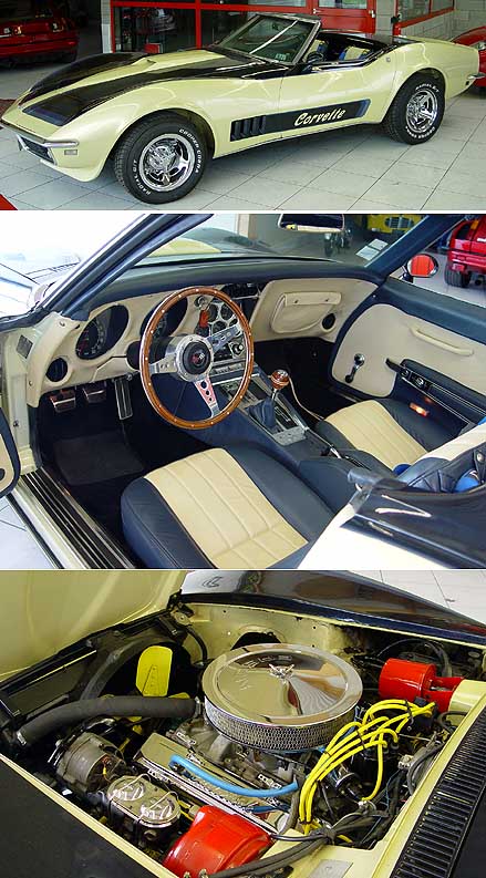

Bonjour je m'appelle JOAO je suis nouveau dans le domaine corvette ,je viens d'acquérir un cab 1968 JAUNE nacré avec un dégradé de BLEU.
J'ai réussi le VIN mais je serais content si quelqu'un pouvait me dire ou trouver le N° qui me permettrais de savoir quel moteur est monté ainsi que le site pour le décodé.

Quelqu'un peux t-il me faire un schèma car je ne trouve pas les 3 N° sur la culasse.
Le véhicule à été immatriculé en FRANCE en 1994 ,il est arrivé du TEXAS , à part la peinture NACREE et l'intérieur CUIR 2 TONS le reste est d'origine.
Le volant est un MOTO-LITA avec moyeu sur mesure , la boite mécanique 4 vitesses , pommeau de levier de vitesse MOMO alu et bois ,pneus, freins, amortisseurs ,échappement ,carburateur 4 corps ,radiateur,neuf .

Merci à tous ceux qui m'ont répondu ET JE VAIS ENCORE VOUS SOLLICITER .
Voici tous les N° que j'ai trouvé sur le moteur :
ENGINE ID N° = T04IOHA
BLOC DATE CODE = D 8 9
BLOCK CASTING N° = 3932383 ou 3932388 car je vois mal le dernier chiffre.
Ensuite lorsque j'ouvre la porte il y a une plaque avec :
CHEVROLET J18 -TRIM 425 -PAINT 992.
MERCI D'AVANCE POUR TOUS LES RENSEIGNEMENTS QUE VOUS ALLEZ ME DONNER AFIN QUE JE CONNAISSE MIEUX MON AUTO.
