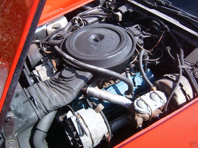

salut tout le monde, je viens de passer chez un amis possédant une vette aussi et il m'a parlé d'un compresseur allimenté par une courroi qui permet premièrement de diminuer le CO² mais aussi à me faire perdre de la puissance...
chez lui il n'y a plus ce compresseur comme il m'a dit...
si qq1 sait me dire plus pour savoir si c'est interressant pour moi de le supprimer...
voici une photo du moteur...
si qq1 sait me dire ce que devrais ptete enlever...
merci :roll:

Le compresseur de clim'' à l'opposé de l'alternateur en régle général :wink:

Supprimer le compresseur de clim sous pretexte de vouloir gagner de la puissance serait une anêrie... :?
il y a bien d'autres choses à faire pour gagner des chevaux plus simples car n'oublies pas qu'en supprimant le compresseur de clim, bien évidemment, t'as plus de clim... :wink:

c'est pas le compresseur de clim , c'est la pompe EGR
elle est positionner au centre du V du moteur entre l'alternateur et le compresseur de clim
faut pas rever ,tu va pas gagner 50hp a retirer cet accessoires :wink:

pas de pompe sur l'EGR. par contre, sur le système AIR... ;-)
