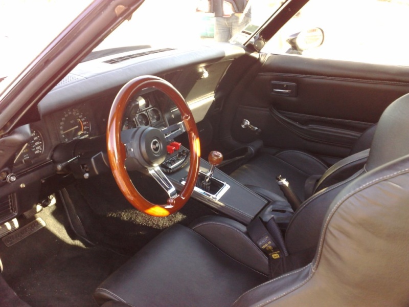

J'ai effectivement mis du Recaro... je sais plus quel modèle, je rechercherai sur les factures mais je confirme que ça se monte...moyennant quelques modifications en largeur et hauteur tout à fait dans les cordes d'un bon sellier. :wink:
Voici l'intérieur de la mienne :
Thibaut.
