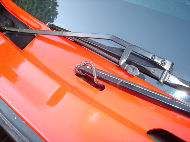

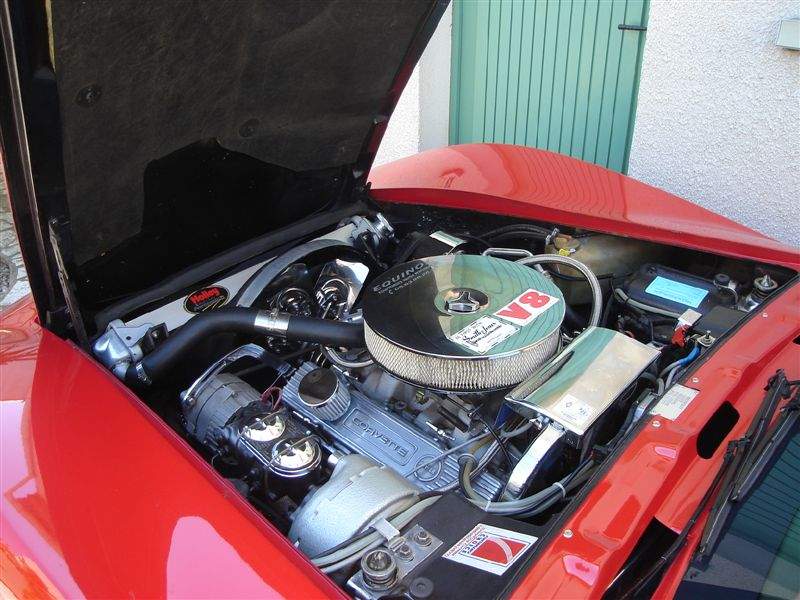

Post by Corvette35 » 27 Jul 2009 13:21
Voilà, le mien est posé il a fallu se mettre à 2 pour passer les balais d'essuie glaces dans les trous prévus.... :shock:
la pièce est assez flexible, des fois j'ai eu peur, mais c'est passé.... :roll:
Comme tu le disais, Vince, c'est bel et bien ajusté à l'américaine, il y a un jour de plus de 3mm de part et d'autre....
dans la longeur....la courbure côté capot et côté vitre est bonne :wink:
J'ai finalement viré la petite patte de support des balais, on verra, pour l'instant, je ne trouve pas ça cochonou :roll:
