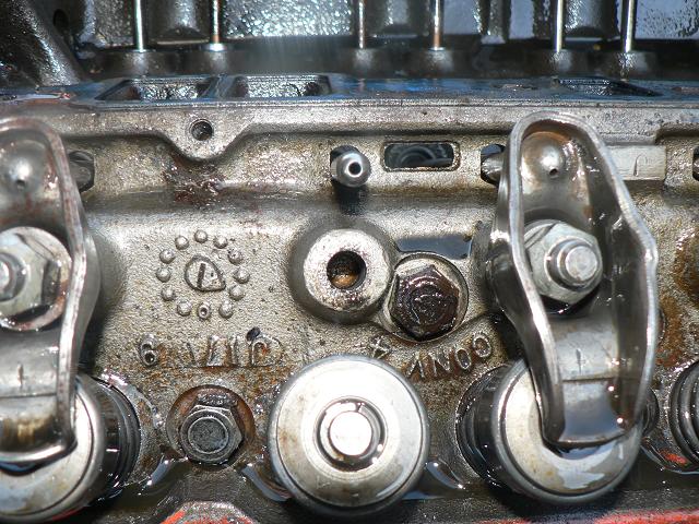

Voila la grosse surprise que j'ai eu en demontant mon cache culbu :
Le goujon est enlevé et d'origine c'est monté a la presse.
J'ai pour intention de tarauder et mettre un goujon visser.
Avez-vous deja fait cela? Si oui quel type de goujon avez-vous utlisé?

pour les goujons visse les bossages de culasse son moin haut
