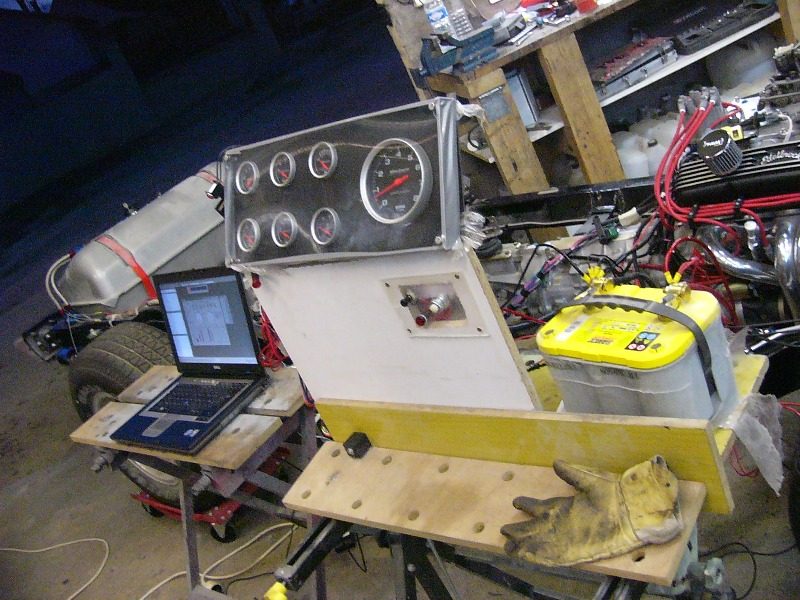

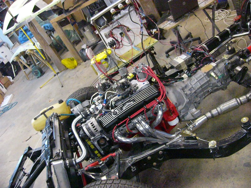

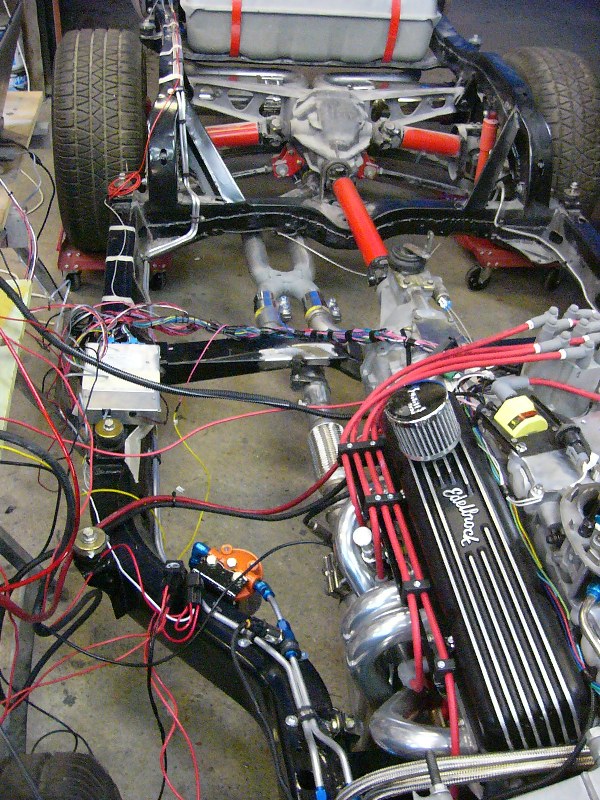

voilà quelques photos rapide de l'installation...
en arrière plan, le tableau de bord et le panneau de controle. le calculo est scotché sur le chassis.
v'la l'bordel... 1 bouton ON/OFF pour le contact, 1 poussoirs pour le démarreur.
1 relai pour le démarreur, 1 relai pour le +12V APC de l'allumage, et le 3e pour le +12V APC de l'injection. et de la filoche dans tous les sens...
et rien à dire, les batteries optima, c'est terrible. même à 11.8V, le démarreur tournait sans faiblir...
encore un jeu de relais posés sur le chassis au niveau du filtre à essence. ceux là sont pour les ventilos électriques (commandés par le calculo)
mauvaise surprise à la mise en route... le compte tour (neuf) ne fonctionne pas (fait chier !)

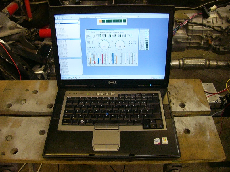

et le PC branché sur le calculo (il y a une prise RS-232 directe, pas besoin de scanner sur le port de diag ALDL).
