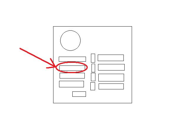

Mauvaise surprise apres remise en route de la corvette (année 75), je n'ai aucune ampoule d'eclairage du tableau de bord qui fonctionne.
J'ai ce fusible qui claque :
Je voulais savoir quel partit de faisceau "sauvegarde"-t-il?
Cette partit du faisceau est à la masse apres mesure avec un voltmetre.
Merci pour votre aide.
