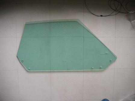

Ma vitre actuelle:

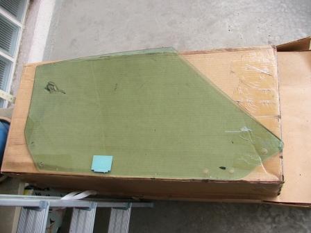

Celle que j'ai reçue:
On voit bien la différence en bas:

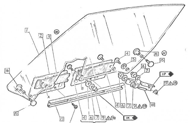

Mon assembly manual me confirme le montage que j'ai actuellement comme étant un montage de 68.

Voila la vitre gauche d'un coupé de 1973
Les trous pour les attaches paraissent se ressembler mais j'ai un doute sur la forme.
Sauf erreur de ma part et hormis le gravage astro ventilation (vettes de 69 à 74), les vitres latérales sont similaires, coupé pour coupé ou cab pour cab, pour le vettes de 69 à 82.
Qu'en penses tu ?

Ta vitre ressemble à la première erreur de livraison:
