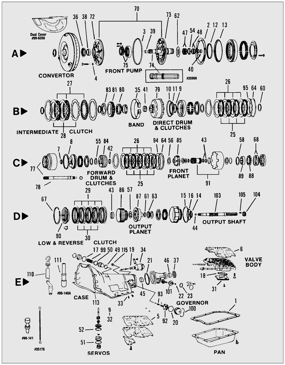

j'ai enlevé le yoke de la transmission arriere et je voudrais changer le joint spi ainsi qu'une piece N°46 sur le dessin éclaté ,qui ressemblerait a un roulement...par contre je ne le vois sur aucun site de vente et j'ai pas de reference GM ,ni meme le nom de cette piece...si vous avez des infos a me donner ?

la piece N°46 c'est une bague !!! il n'y a pas de roulements dans une bva
changer le joint au niveau du yoke si il y a une fuite, si c'est juste une question de jeu touche a rien tant que ta bva fonctionne comme il faut il n'y a pas de raison de toucher cette bague !!!
