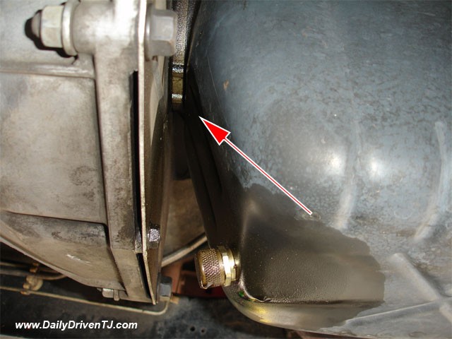

Mais la fuite ne vient pas de là, plutôt comme cette photo (enfin à peu près): Je ferais des vraies photos la prochaines fois.
Du coup, j'ai vraiment l'impression qu'il faut reculer la boite pour mettre le joint d'une pièce. Et faire ça sous la voiture...
C'est moi qui suit à l'ouest ou bien ???

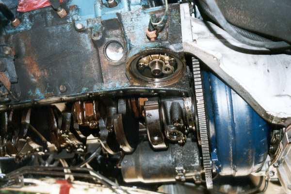

Re: Fuite d'huile suite vidange
pas besoin de descendre la boite
le joint spi (si c'est bien lui qui fuit) est en 2 parties sur les SBC jusqu'en 85
ça se change par dessous sans descendre le vilo ni la boite.
c'est délicat, mais faisable (je l'ai fait)
les photos sont un peu nazes désolé (j'avais pas d'APN à l'époque)

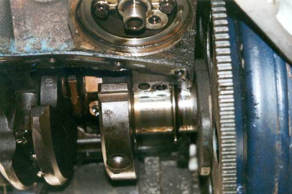

une fois le carter déposé :

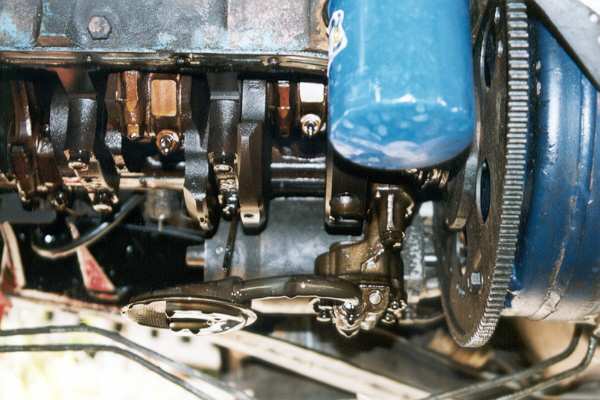

on descend la pompe à huile
puis le palier arrière de vilo
on devine le demi-joint spi en bas
avec un petit tournevis (attention au tourillon de vilo), on pousse le demi-joint spi qui est resté au dessus du vilo.
il devrait apparaitre de l'autre côté du bloc s'il n'est pas collé.

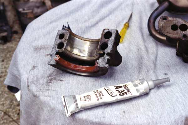

pour le remontage, il y a une petite languette en plastoc fournie avec le joint spi pour remettre la partie supérieur en place sans faire de copeaux sur l'arrête du bloc.
on remonte la 2e moitié dans le palier en prenant soin de décaler la coupe du joint par rapport au palier (idem dans le bloc) et on met un peu de patte à joint sur le palier de part et d'autre du joint
ensuite, on remonte la pompe (éventuellement avec un axe renforcé si au démontage on tombe sur la pièce d'origine qui tient en place avec une minable bague en plastoc)

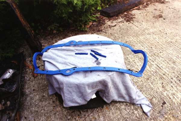

et finalement, on remet le joint de carter en une pièce. ici c'est un felpro, mais de ce que j'ai lu, il serait préférable de mettre un joint 1 pièce GM car le felpro n'est pas toujours bien étanche...

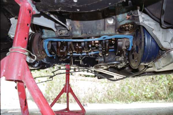

et la preuve que j'ai bien fait tout ça sur chandelles sur le parking

Moi aussi ça me surprend. C'est un peu pour ça que je plaide la cause du joint séché, plus que l'additif. JE n'ai pas fait tourner le moteur durant presque deux ans, vu que je refaisais l'électricité et du bazar....Corvette35 wrote:Hello![]()
Mais c'est normal, ce joint Spi qui fuit sur un moteur récent/neuf que Denis a sur sa Vette![]()
Sur un moteur d'origine, je trouve ça normal (ou du moins c'est comme ça, on le sait...) mais là....

Salut DenisDENIS wrote:Moi aussi ça me surprend. C'est un peu pour ça que je plaide la cause du joint séché, plus que l'additif. JE n'ai pas fait tourner le moteur durant presque deux ans, vu que je refaisais l'électricité et du bazar....Corvette35 wrote:Hello![]()
Bon, c'est sûr, un moteur qui ne tourne pas pendant 2 ans, neuf ou pas, les joints n'aiment pas, c'est logique
Tu me recopieras 100 fois "Je ne laisserais plus ma vette plus de 2 mois sans faire démarrer le moteur"
