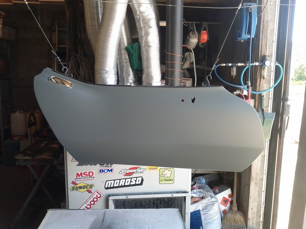

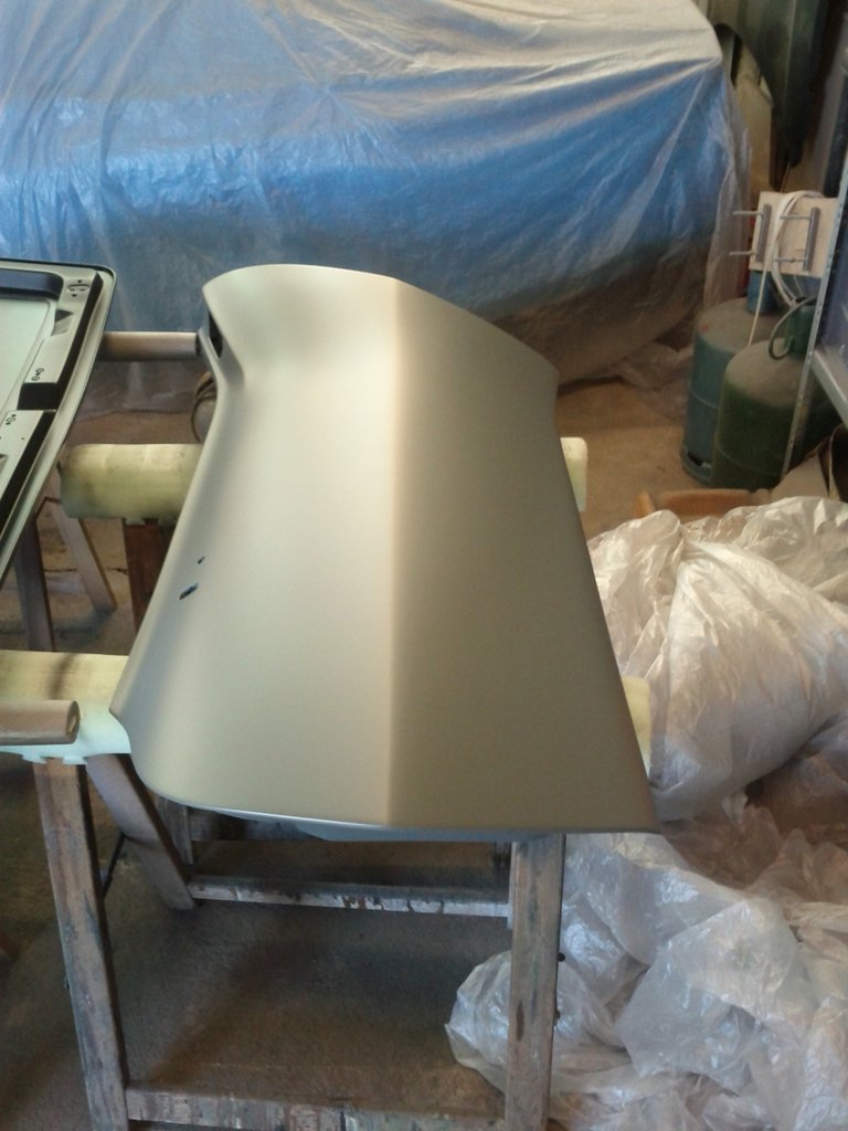

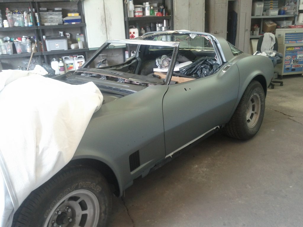

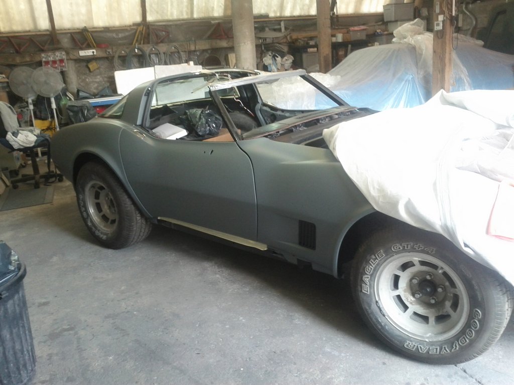

j'ai peint et vernis mes deux portes (et finalement, j'ai refait le panneau intérieur en gris aussi)
et hier, on a monté ça sur la coque...

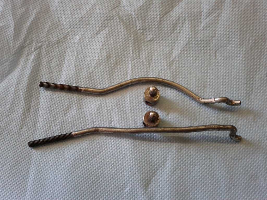

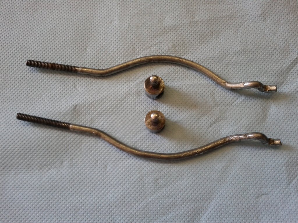

le montage des poignées de portes n'a pas été de tout repos (ou comment perdre une aprem à cause de la connerie d'un autre)...
en effet, une des deux portes avait déjà vu la main de l'homme et il aurait mieux fait de s'abstenir sur ce coup là
quand j'ai sorti les biellettes qui relient la poignée au mécanisme de porte, j'ai trouvé étrange qu'elles ne soient pas symétriques...
et quand j'ai monté ça, le pb s'est confirmé... la biellette du bas (celle qui est quasi droite) ne convenait pas... ça touchait là où il ne fallait pas et impossible de mettre le clip de maintient côté poignée (il sautait dès que j'appuyais sur la poignée)...
après plusieurs montages/démontages (et ceux qui ont déjà démonté les poignées d'une C3 savent que c'est la misère), j'ai cherché sur ebaymotors et trouvé une photo qui m'a confirmé que les pièces devaient être symétriques
j'ai donc retordu ma biellette que le
 précédent avait redressé...

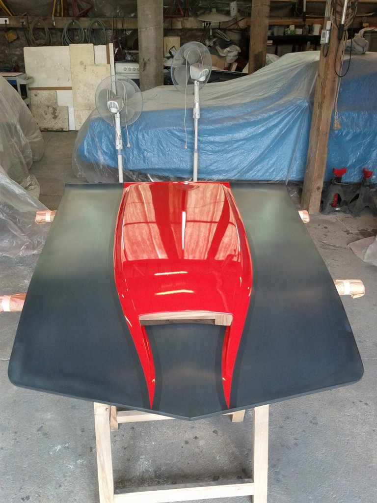

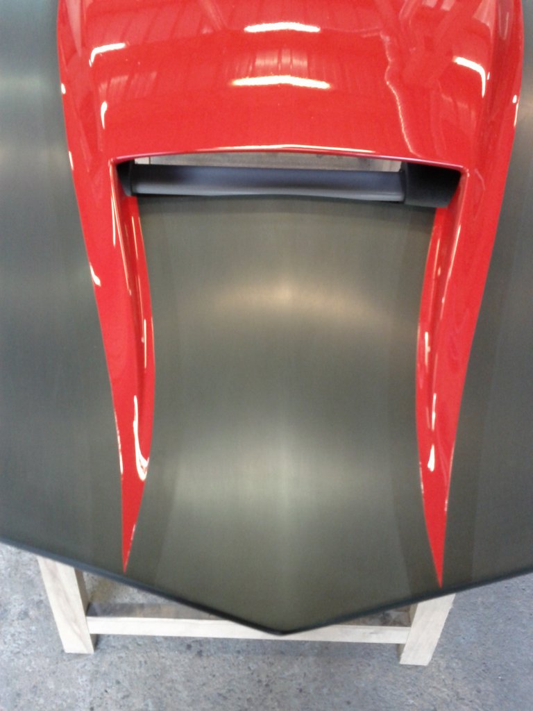

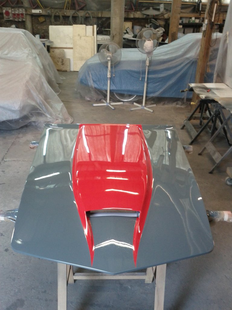

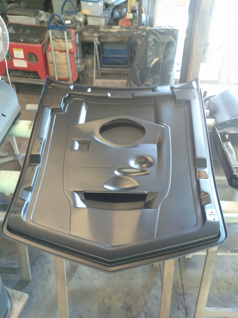

je me suis aussi attaqué au capot...
d'abord le rouge
ensuite le gris

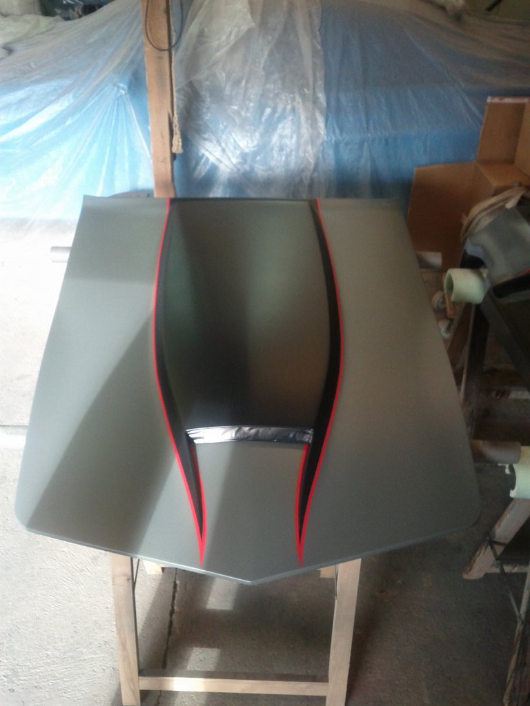

puis le noir et le vernis (bon, j'ai encore merdé le vernis alors je suis bon pour un p'ti coup de 800 à l'eau et une nouvelle couche de vernis...)
l'intérieur est peint aussi

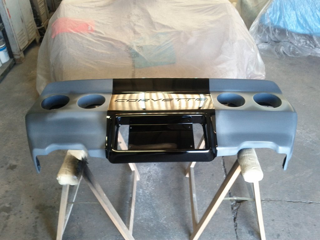

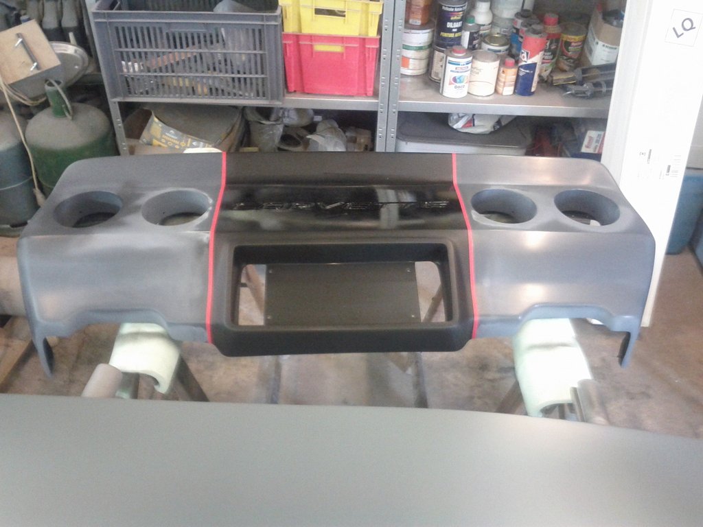

j'ai attaqué le parechoc arrière aussi, mais il me reste encore le gris et le vernis à faire.
j'ai commencé par le noir ce coup-ci (je voulais éviter de multiplier les couches au niveau du lettrage CORVETTE)
ensuite les liserets rouges
