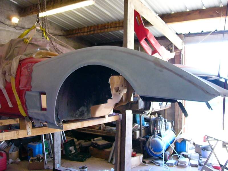

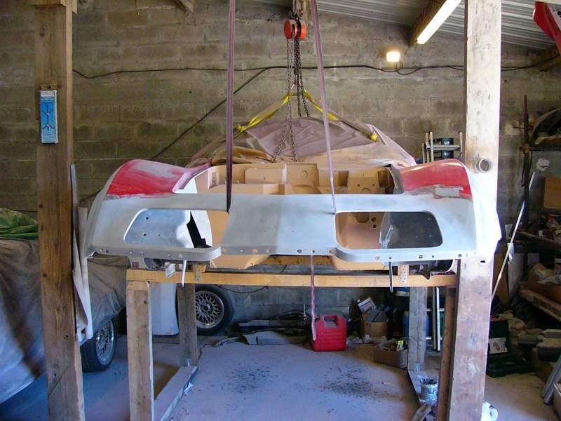

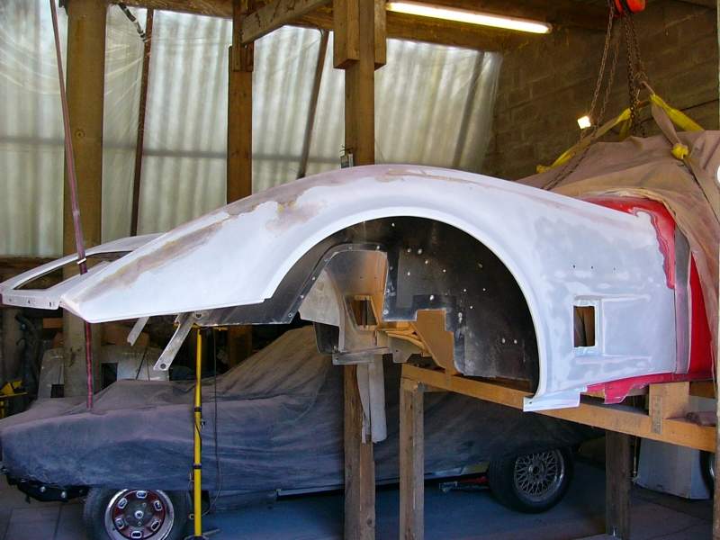

Post by Vince » 08 Oct 2006 21:23
j'ai fini d'apprêter le parefeu.
j'étais tellement satisfait du résultat que j'ai craqué...
alors j'ai décidé de faire pareil à l'extérieur :lol: :shock:
alors, ponçage, ponçage et ponçage... je déteste ça, mais c'est le moment où jamais.
et puis il y avait de gros défauts sur l'avant qui me dérangeaient depuis un moment.

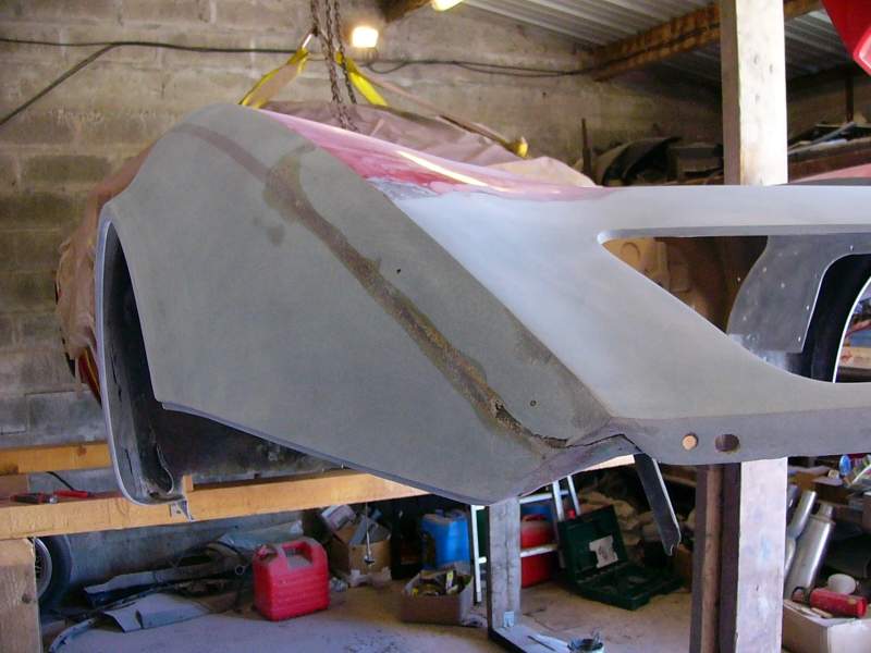

je suspectais un petit choc avant.
et je n'ai pas été déçu du voyage.
l'aile avant gauche est fendue et réparée à 2 endroits. le passage de roue est décolé de l'aile.
le dessus (du capot au parechoc) a visiblement été remplacé (les jointures ressortaient à travers la peinture).
j'ai viré 3 peintures différentes avec les apprêts et mastics qui vont avec... pas loin de 2mm d'épais par endroit :shock:
la réparation était sous la 2e couche de peinture (couleur d'origine).
la trappe de phare avant gauche n'est pas récupérable. l'alu est fendu et l'humidité s'est infiltré. ça a fait cloquer le sinto (voir les photos de quand j'ai acheté ma vette). malheureusement, en essayant de le souder, j'ai fini de le flinguer. j'ai donc commandé une trappe neuve.
je vais essayer de préparer la carrosserie pendant l'hivers (je chaufferais un peu). la peinture attendra le printemps.
pour le moment, je me suis décidé/motivé pour faire les ailes avant, le capot, les phares et le parechoc avant. mais il n'est pas impossible que je fasse la totale dans la foulée.
comme si je n'avais pas déjà assez de boulot :lol: :wink:
