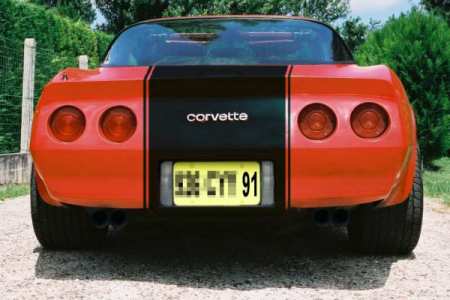

et si ça donnait ce genre de chose (pardonnez moi la qualité mais je ne maitrise pas photoshop) ?

Personnellement, j'aime bien ce qu'a fait "Evolution80" sur le CAC Forum :
Je parle de la Vette, bien sûr... 8)
Post by Vince » 09 Oct 2006 23:18
tu n'aurais pas des photos plus grandes et/ou sous d'autres angles stp ?
par mail si tu as.
Merci d'avance.
/Vincent
Post by CHEVY14 » 10 Oct 2006 2:22
Perso j'm pas trop les bandes centrales de ce style sur les Vettes, je trouve que ça leur va pas...
Par contre sur la VIPER ou les STANG 60's ça jette !

ce sont des bandes de Collector Edition mais en bleu et blanc ça rend carrement mieux qu'en gris et noir.

moi j'aime bien ce genre là, c'est vachement plus discret
