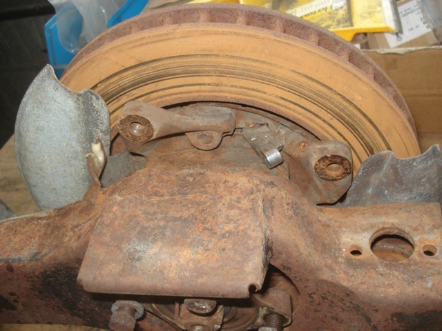

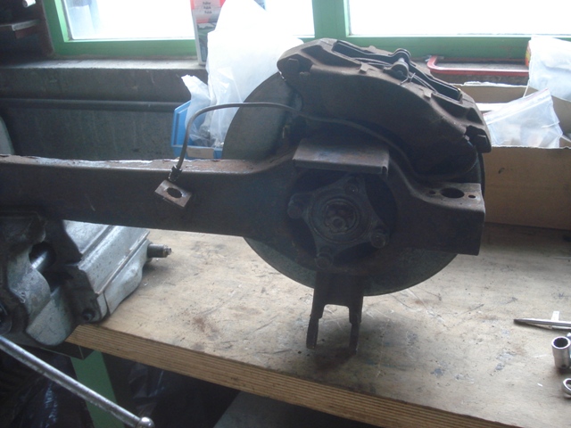

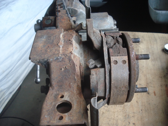

Alors voilà la bête, après avoir démonté Les support de la barre antirouli
Dépose de l'étrier
Puis le disque de frein

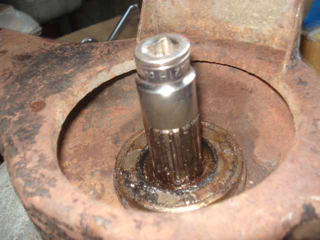

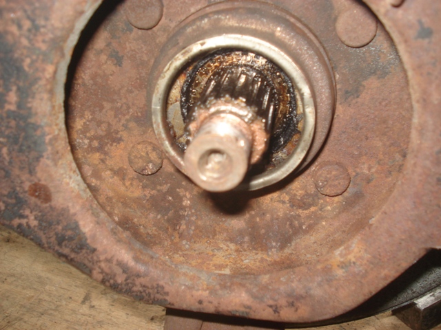

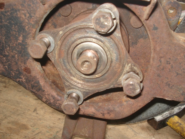

On enlève la goupille et l'écrou de l'arbre de roue
Et la flasque
N'ayant pas l'outil qui va bien, on se démerde comme on peu. Ici une vieille douille de 21 fera très bien l'affaire, attention que le fond de la douille ne vienne pas toucher le filletage du moyeu, en suite faut tapper fort et juste
Voilà c'est sorti

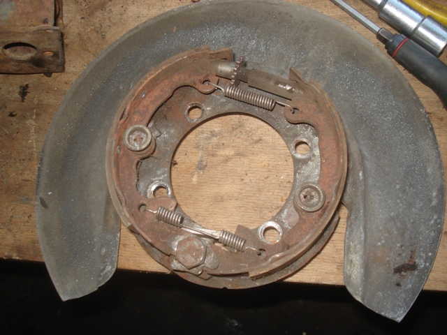

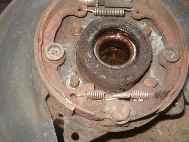

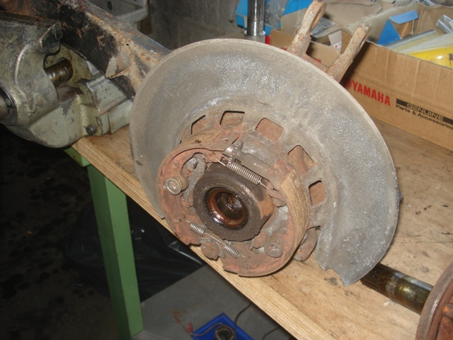

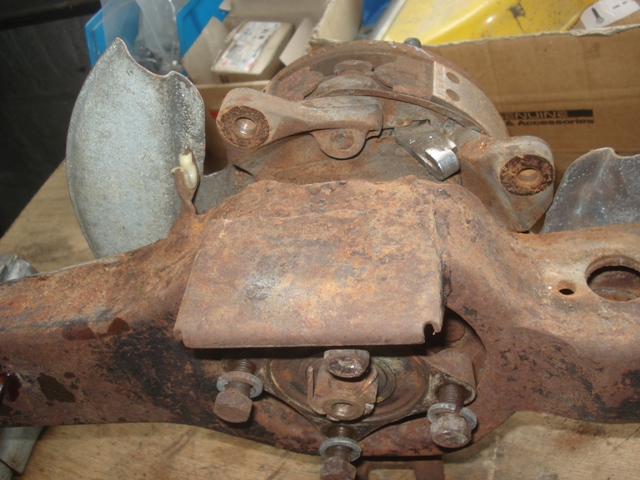

Vient en suite Les 4 écrous à l'intérieur du dispositif du frein à main
Et hop
Le support de l'étrier
Et le moyeu lui même

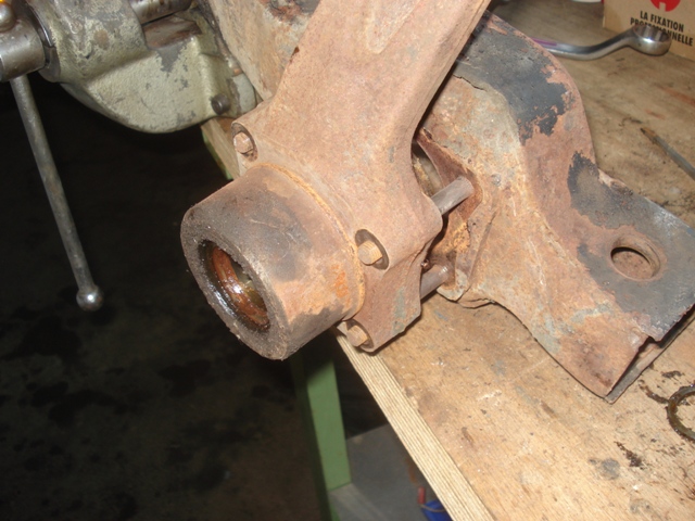

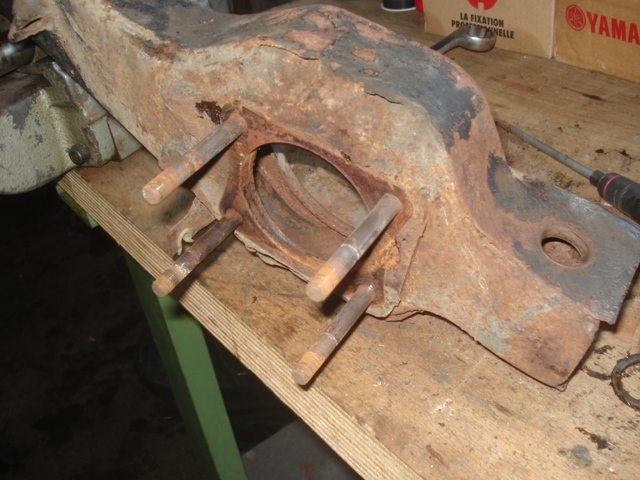

Et voilà, reste plus qu'à enlever les vis en les chassant après le sablage du "T-arm" et remplacer par des neuves

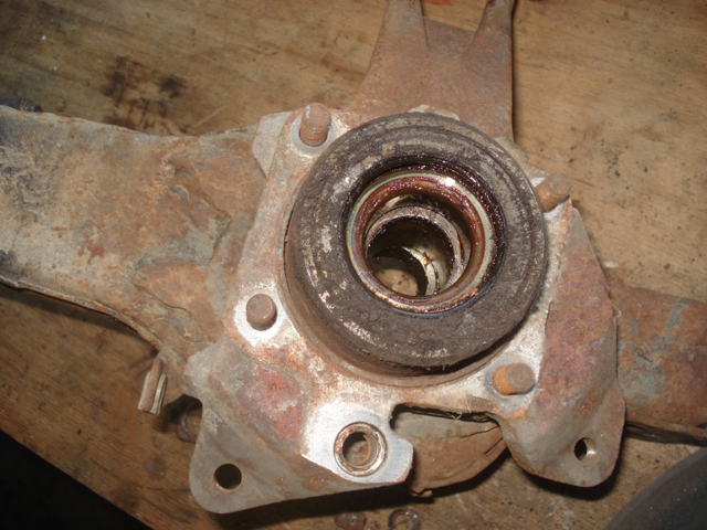

Reste à enlever la "dust shield"

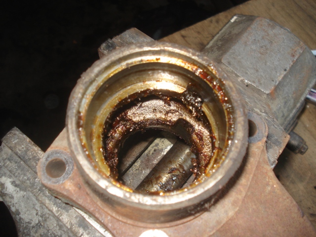

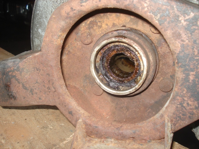

Le "joint spy", le roulement, l'entretoise et la(es) cales
La même chose de l'autre côté, le joint spy et le roulement.

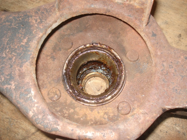

On enlève en suite les cages de roulements en les chassant avec un chasse "doux" (bronze, laiton ou alu)
Et voilà ce qui reste :
A faire 2 fois, bin oui, gauche et droite, sans rien mélanger
Maintenant nettoyage de tout ça en attendant la suite
