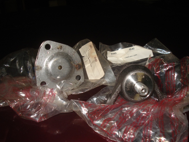

Post by Vince » 29 Feb 2008 22:14
je ne sais pas pour celle du bas, mais il me semble que celle du haut est une merde chinoise.
j'ai fais un post il y a quelques temps pour prévenir de problèmes récurents ces derniers temps sur les forums US au sujet des rotules de suspension.
à mon avis, tu fais partie du lot :-(
dès que je suis chez moi (je suis à l'atelier en attente de séchage de la peinture que je viens de faire pour couper le chauffage), je recherche les infos que j'ai sur mon PC.

Re: rodage rotules et dureté direction.
Post by cernunnos » 01 Mar 2008 0:16
Si celle du haut est une merde chinoise, celle du bas l'est aussi.
J'avais lu ton post sur les rotules mais j'avais déjà les neuves sinon j'aurai fais gaffe :oops:
Les petites rotules de direction ont l'air d'être pas mal.
A plus
Post by Vince » 01 Mar 2008 0:38
rotule supérieure :
de gauche à droite : origine/chinoiserie/Dana(Spicer)/Moog
rotule inférieure :
chinoiserie/dana/moog.
Post by cernunnos » 01 Mar 2008 12:58
C'est bien ça, ça ressemble à ce que j'ai. :(
Pour l'instant c'est pas trop le jeu dans les rotules qui me gêne, c'est plûtot leur dureté.
Je vais bien vor en faisant quelques kilomètres si elles se ramolissent.
Je vous dirai ça.
Corvette LT1 92
Post by Vince » 01 Mar 2008 14:56
des gars des forums us ont dit qu'ils avaient des problèmes de "points durs" dans les rotules, pas forcement une usure prononcée. comme s'il y avait du sable
durée de vie moyenne pour ces rotules : 1000miles :evil: :shock: :?
Post by cernunnos » 01 Mar 2008 15:15
C'est exactement ça. Les rotules sont dures avec du bruit à l'intérieur comme des grains de sable.
En faisant couler la graisse, elle sort noire donc ça lime à l'intérieur.
Corvette LT1 92
Post by Vince » 01 Mar 2008 15:37
tu fais comme tu le sens/peux, mais si c'était pour ma vette, je les changerais (mais les miennes sont des Dana).
tu mets quoi comme graisse ? la mienne est déjà noire avant de commencer (graisse graphitée) ;-)
Post by cernunnos » 01 Mar 2008 18:20
C'est de la graisse normale dite graisse automobile pour tout système à graisseur que j'achète en cartouche.
J'utilisais la même pour les anciennes rotules qui étaient nickels d'ailleurs mais d'origine.
C'est quand même dommage de restaurer à neuf et d'avoir des pièces pourries pour se retrouver pire qu'avant.
Je vais préparer un mail et écrire à MIDAMERICA.
Post by cernunnos » 18 Apr 2008 11:05
Je viens de virer les rotules chinoises et remplacées par celles de GAZZZ.
Enfin une direction souple et sans points durs.
Rien à voir avec les autres rotules.
Merci donc à GAZZZ de m'avoir donner ces rotules en spare, que j'spère j'irai voir à Genève d'ici peu :D
Je tiens à redire qu'après mon coup de gueule à MIDAMERICA MOTORWORKS, ceux-ci m'ont remboursé l'intégralité des rotules, plus un avoir de 25 $ en gift certificate pour une prochaine commande. Leur service technique m'a demandé de leur décrire les problèmes que j'avais rencontré avec les rotules; ce que j'ai fait.
Tout est bien qui finit bien :P happy end.
