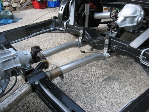

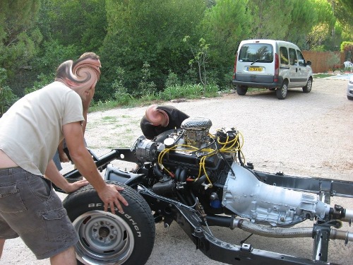

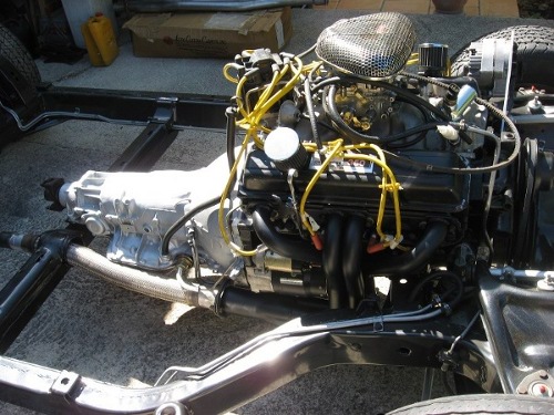

Tout ce temps loin du forum n'a pas été totalement vain et c'est pour cette raison qu'aujourd'hui je vous livre quelques photos de l'avancée de mes travaux :roll:
Aprés avoir fais reprendre toutes les soudures du châssis, j'ai commencé le remontage.
Réception du châssis peint. Le résultat est Nickel
Le pont démonté sera entièrement nettoyé et repeint ainsi que tous les éléments annexes
Le demi-arbre avant nettoyage...
...et après
Puis vient le remontage
La suite d'ici cet été. La châssis est terminé, le moteur est en place, prochaine étape, le compartiment moteur...
Amicalement Vette !

J'aime les dernières photos, j’espère être au même point que toi d'ici 1-2 mois :)
Par contre je comprend pas ce que vient faire le wd40 sur l'avant dernière photo :mrgreen:

cocapic wrote:Par contre je comprend pas ce que vient faire le wd40 sur l'avant dernière photo :mrgreen:
Ni la fille qui soulève la voiture pour que tu puisses passer dessous ! :mrgreen: :mrgreen:
Sinon, c'est vrai que c'est beau quand c'est propre ! cheers

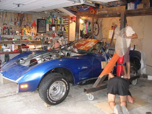

Quelques jours de congés m'ont permis d'avancer mes travaux....
Prochaine étape la cabine de peinture....
Amicalement Vette !

par contre sue la photo ou il y a le support de resouder au dessus il y a une petie fente moi j aurai percer un petit trou pour arreter le fissure et refait un cordon de soudure j espere que tu la fait

bajaboat77 wrote:par contre sue la photo ou il y a le support de resouder au dessus il y a une petie fente moi j aurai percer un petit trou pour arreter le fissure et refait un cordon de soudure j espere que tu la fait
Pas de soucis, toutes les soudures ont été reprises et renforcées (cf réfection châssis)
