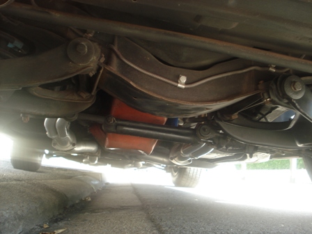

pour le plaisir de l oeil

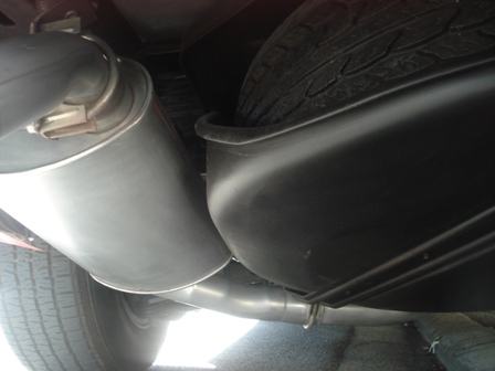

echappement inox plus toutes la eligne et collecteur
tres jolie SON
Photo 1126.jpg (57.57 KiB) Viewed 16891 times
