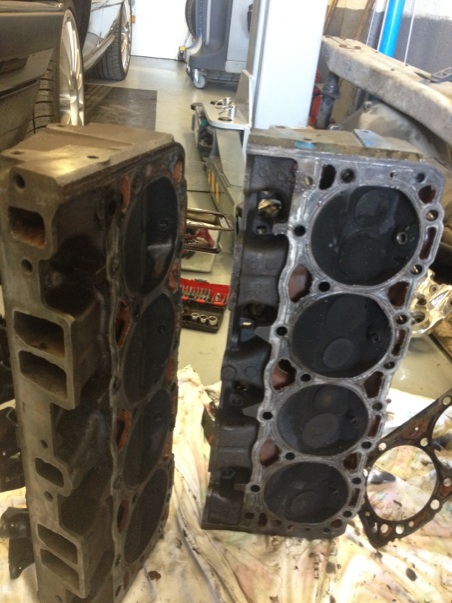

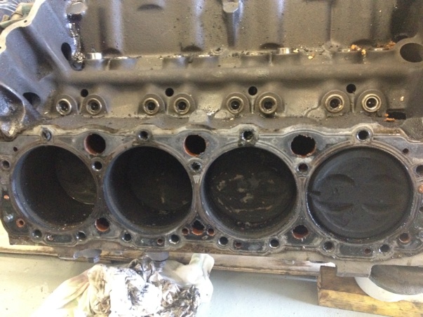

Re: debut de la resto
nettoyage complet, verification soupape, changement des joints, on va le refaire tous beau... moteur d'origine match number que du bonheur..
salut les gars une question est ce que je dois faire un rodage des soupapes??
j'ai changé les joints, une grosse verif et nettoyage mais certain me disent que le rodage des soupapes est automatique.... pour tant tout est nikl...
Qu'est ce que vous en pensez?
bonjour tous le monde: nous allons monter le moulin dans vette ce week end une question sur les reglages de l'allumage..... je suis equipe d'une lampe strombo... mais j'ai entendu dire qu'il fallait qu'elle soit en dephasage.. enfin je crois.
si quelqu'un peut me donner le reglage de l'allumage ainsi que le couple de serrage sur les culbuteurs ca serai genial, j'ai le manuel de reparation mais je ni comprends rien..
MERCI A TOUS
NICO
MERCI A TOUS
NICO
Pour le couple de serrage, il me semble que c'est 50ft-lbs (~68Nm) si ce n'est pas des ARP.
Voir le lien à la ligne Rockers studs : http://boxwrench.net/specs/chevy_sb.htm
Pour le rodage des soupapes, il me semble qu'il ne faut le faire que si tu as des pertes de compression. Tu les as faites avant le démontage?
les culbus ne se serrent pas au couple, juste leurs goujons.
l'écrou des culbus sert juste pour un réglage de jeu (si tu as des poussoirs mécaniques) ou de pré-contrainte (poussoirs hydrauliques).
pour l'allumage, tu as besoin du déphasage si ton damper n'est pas suffisamment gradué. mais pour régler l'avance initiale, c'est pas indispensable.
tu peux commencer avec 8° d'avance.
