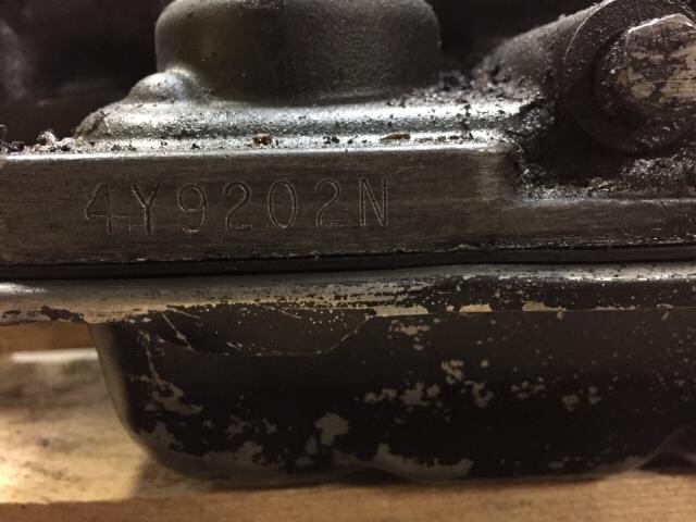

Après une rencontre au mans classic avec le Corvette club de France des mois d'attente pour trouver un créneau, la boîte est à terre!
Elle partira en réfection du côté de sainte Thorette, mais en attendant est-ce qu'un specialiste peut me déchiffrer ce numéro de série??

C'est a priori une boite fabriquée de nuit le 202 ème jour de l'année 1984..
La corvette étant de 1982, elle a donc déjà été remplacée mais toujours en 27 splines... :?
Mais le Y9, c'est quoi? Un type de boite?
