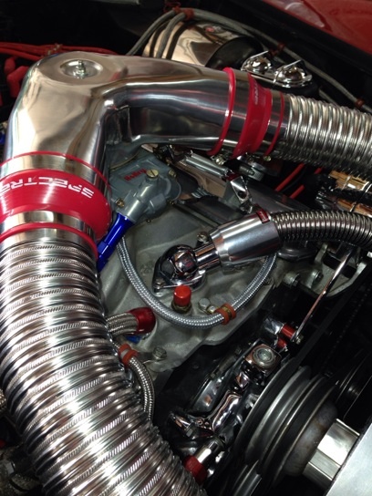

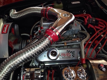

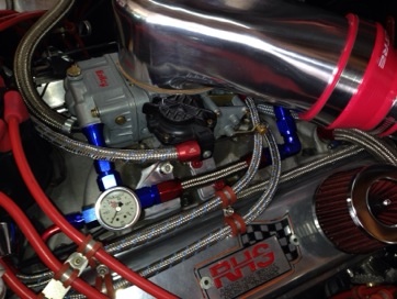

C est fait ! je me suis lancé dans la modification de l admission d air afin d amener de l air frais à mon moulin ! j ai vraiment imaginé ça à ma sauce ... je suis partis avec une base d un système Spectre ( filtre à air et raccord sur carbu )et puis le reste c est du freestyle , du tuyaux inox de conduit de cheminé , des manchons de chez spectre, de bon collier inox et bcp d huile de coude !!!
Résultat : moteur heureux ! une différence importante en terme de couple , nervosité .... vraiment vraiment mieux qu avant !! ( avant : gros filtre KN sur carbu ) .
Si vous n avez plus le système d origine , lancez vous ça vaut le coup !
je posterai une vidéo très prochainement !

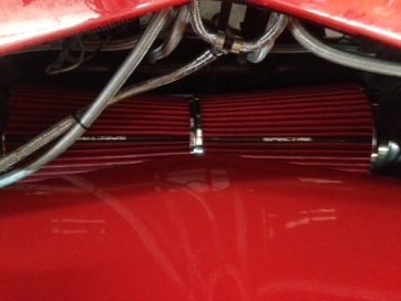

Re: admission d air , AVIS SVP !
Post by Vince » 27 Apr 2014 14:30
Pas fan du tuyau de poêle, mais je reconnais que ça aurait été bien galère en rigide...
Le placement des filtres n'a pas d'impact sur les températures moteur ?
Beber
Posts: 84
Joined: 01 Mar 2012 17:40
Corvette: C3 350ci
Votre type de corvette: C2
Location: Châtellerault ( vienne 86 )
Post by Beber » 27 Apr 2014 14:44
j ai pas trouvé mieux en terme de tuyau cela dit perso je trouve ça sympa mais effectivement j aurai préféré en rigide , c était d ailleurs ce qui était prévu , j ai tout les pièces mais mon capot en a décidé autrement .. ça passe pas :( ! Là déjà c est au millimètre prêt ouf ! Concernant les filtres je n ai pas de problème , la température d eau est stable même en taquinant sérieux , maintenant il n y a pas encore 35 degré dehors ... mais je suis confiant . Dans tout les cas c est très performant donc I m very Happy :)
