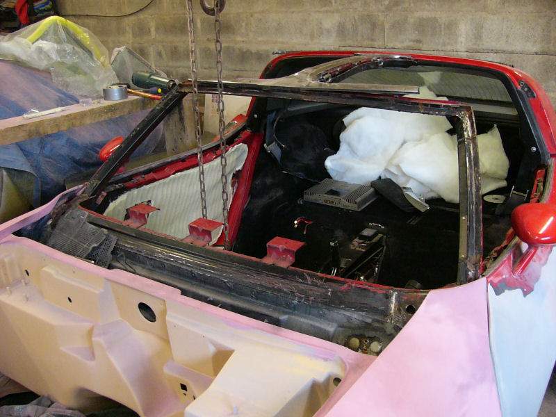

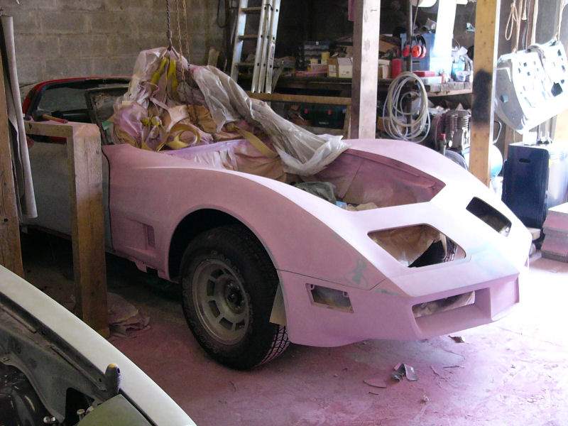

Post by Vince » 29 Apr 2007 22:53
alors, ce weekend, j'ai descendu la coque sur le chassis afin de pouvoir décaper les parties inaccessibles quand elle était en hauteur.
ça se fait bien, mais il vaut mieux être deux pour guider l'atterrissage sur le chassis.

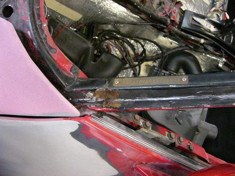

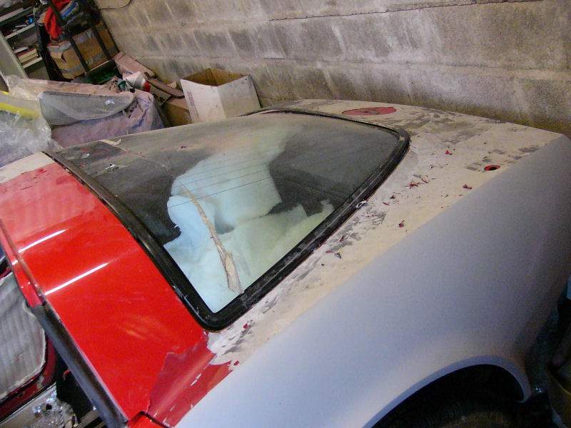

j'ai décroché la baguette de lunette arrière et j'ai commencé à décaper à la lame et au décapeur thermique. il y a quelques bobos (quand la lame s'enfonce un peu trop dans la résine). mais ça se rattrappe bien à la choucroute.
ensuite, j'ai recommencé à démonter l'intérieur (plus facile pour peindre car j'ai pas besoin de masquer). ça me permettra aussi de terminer le faisceau d'injection (j'utilise un faisceau painless wiring à la place de celui d'origine)
il faut aussi que démonte l'arrière. on verra la semaine prochaine car là, le coffre de la 206 était plein :D

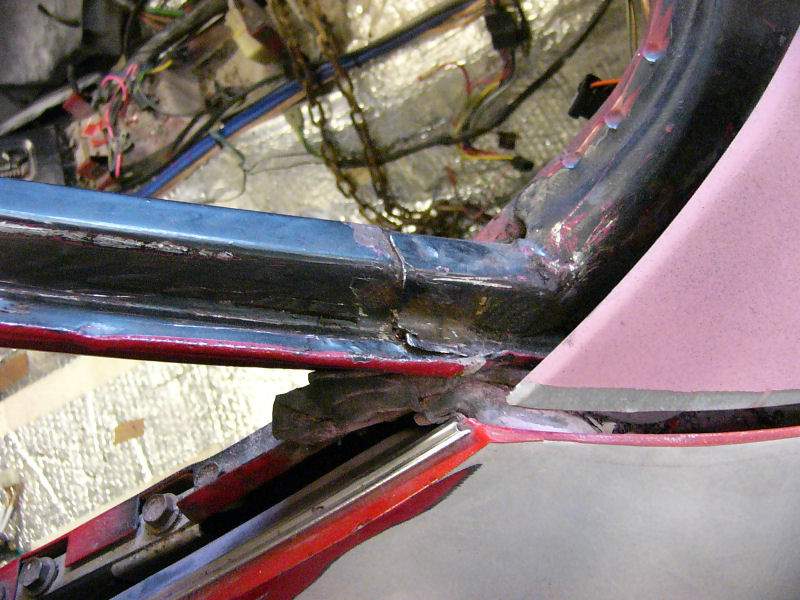

je me suis attaqué à un chantier qui n'était pas prévu. je me suis un peu trop appuyé sur le parebrise qui a craqué dans le coin supérieur droit. et là où il a craqué, j'ai trouvé de la rouille (assez méchante). après avoir décollé complètement le parebrise et les caches polis, je me dis que j'ai bien fait de tout démonter. qui a dit qu'une Corvette, ça rouille pas ?
malheureusement, c'est un grand classique sur les C3. ça commence toujours par le tour de parebrise. on voit bien les départs de rouilles.
je vais tout sabler et passer un coup d'epoxy noir. pas de por15 sur le tour de parebrise car j'ai peur que la colle à parebrise ne tienne pas bien.
malheureusement, le parebrise est mort. va falloir ajouter ça sur la (longue) liste des courses. m'enfin, on verra quand la voiture sera peinte.
