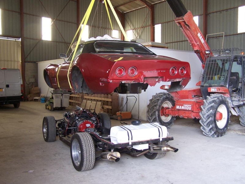

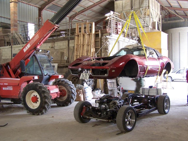

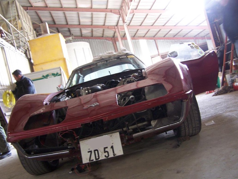

hier c'etait un moment de verité : remettre la coque sur le chassis
en apparence ça semble sans soucis sauf que la il y avait quelques incertitudes sur plusieurs points
espace entre moteur et cloison pare-feu et les renforts de bras arriere
et bien tous est passé nickel
mais apres coup je me dits qu'il ne faudrait pas grand chose pour etre recaler :face:
j'ai reculé le moteur de 2 cm et la culasse coté passager doit etre a 3ou4 cm de la cloison pare-feu
bref au final tous c'est bien passé grace au super technicien que sont : l'invité , mop et GS

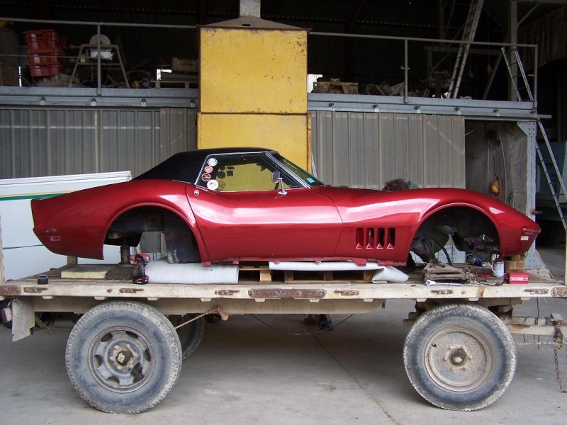

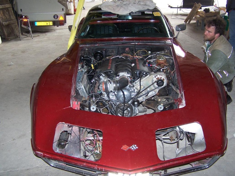

comme l'invité ne se decide pas je vais mettre quelques photos
tous a commencé jeudi
je l'ai lavé d'un an et quelques mois de poussiere accumulée
et voila le coeur de la bete a sa place
voila l'espace disponible entre la cloison pare-feu et le moteur :face:
et voila le point d'ancrage qui a cassé vu de l'interieur
c'est situé sous la charniere du capot de capote
le demontage de la charniere est un moment special car pour retirer une vis il faut faire un trou dans la coque pour passer la douille
le remontage va etre une partie de plaisir (mop je compte sur toi :lol!: )
et la piece que j'ai refaite qui va aller se loger au fond de la photo precedente

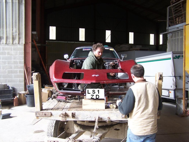

Cool, ca avance.
Desolé, je n'ai pas pu faire parti de la journée "Monster Garage" chez ZD....
Tu n'as pas de photos de la remise de la coque sur le chassis? Tu n'en met que lorsque c'est terminé?

je n'en ai pas fait ,je n'avais pas le temps ni l'esprit a ça ,par contre burner en a fait ainsi que des videosnicolas wrote: Tu n'as pas de photos de la remise de la coque sur le chassis? Tu n'en met que lorsque c'est terminé?

Re: LS1 dans une C3
c'est sur que comme ça sur circuit ça vas marcher fort..... tu tes pas trompé de chassis ZD ?
Re: LS1 dans une C3
et je vais le peindre en rose administrateur lol

Re: LS1 dans une C3
Exact Vettespeed, c'est très net. Il y a vraiment un problème...
Autre problème : Qu'est ce que c'est que ce bordel de fil sous le capot...................... !!!!!!!!!!!!!! LOL
