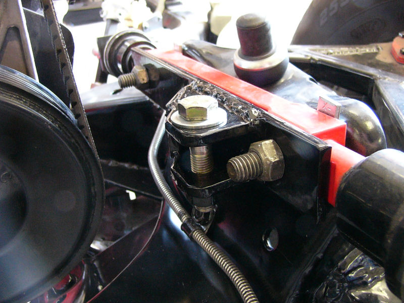

Une petite question Vince, :wink:
Penses-tu qu'il soit necessaire de renforcer un chassis de 71 ?
Est-ce que les renforts que tu as mis sur ton chassis ont une dimension précise et dans ce cas ou puis-je trouver ces dimensions ?

jmh57 wrote:Une petite question Vince, :wink:
-si tu relis le topic tu verra comment ils sont fait!
il a decoupé des gabarit en carton puis apres il a découpé ses toles! :wink:
- utile: oui et non! ca depends ! effectivement ca rigidifie le chassi mais en as tu vraiment l'utilité? (temps passé VS rigidité apporté)
si tu veux rigidifier tu peux deja opter pour une barre anti rapprochement AV
de plus si tu commence a rigidifier, il te faudra tout revoir (triangles renforcés,......) apres a toi de voir ou s'arreter!

Post by Vince » 03 Jul 2007 22:22
rien n'est "indispensable". ma vette avait tenu pendant 20 ans sans les renforts.
seulement, tant que j'y avais les mains, j'ai préféré renforcer les points fragiles. la doc qui m'a servi de référence a été écrite à l'époque... je n'ai rien inventé.
mais pour ceux qui veulent faire pareil, attention. certains de mes renforts ne sont pas compatibles avec un montage d'origine. il y en a un qui gène pour une pompe à essence mécanique et un autre qui gène pour les durites de DA.

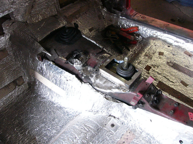

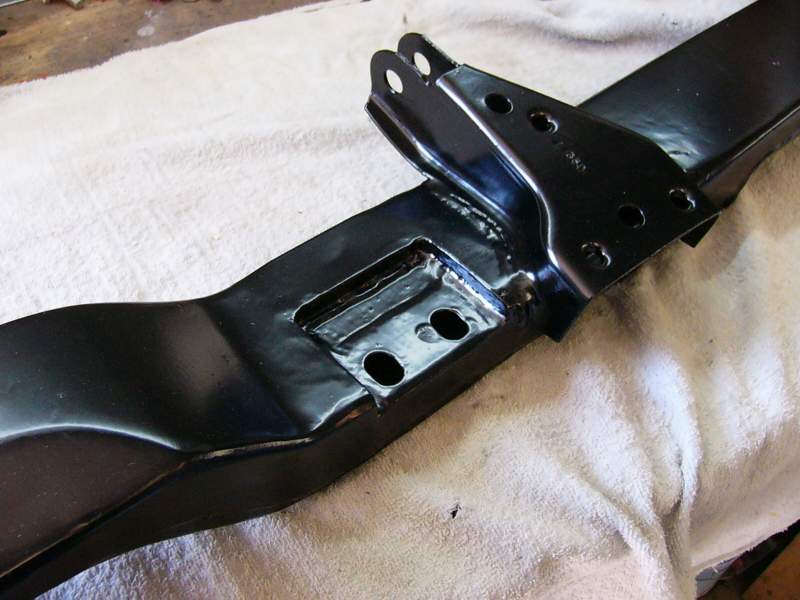

Post by Vince » 25 Jul 2007 23:04
'tain ! déjà 1 mois sans update... et le pire, c'est que j'ai pas fichu grand chose...

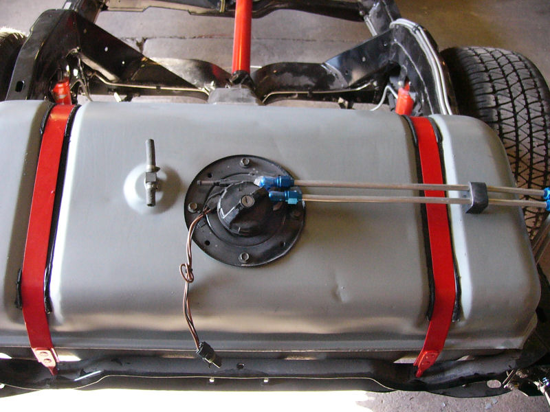

la traverse est sablée et repeinte
idem pour les supports de barre antirap'

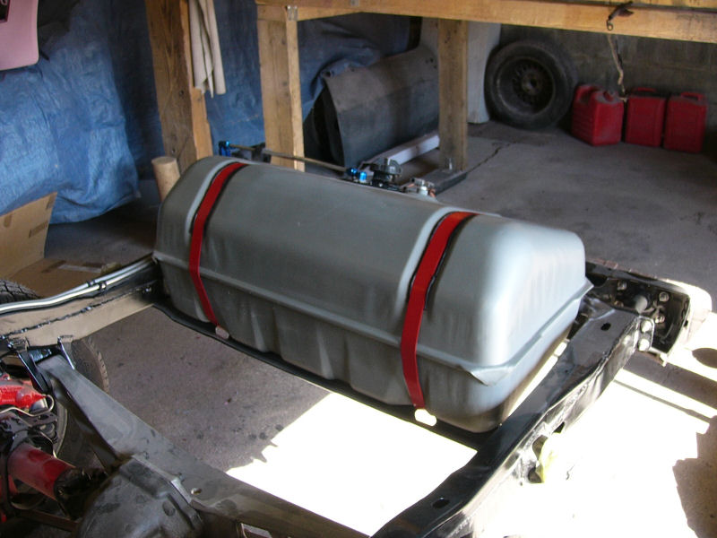

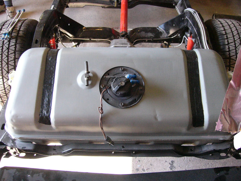

j'ai aussi fixé le réservoir.
bandelettes de goudron collées sur le réservoir pour ne pas que la sangle flingue la peinture neuve
et on boulonne le tout en place

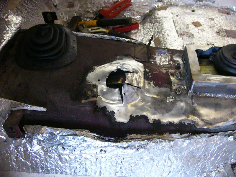

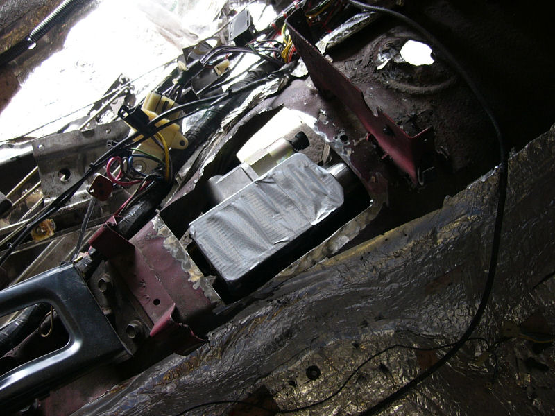

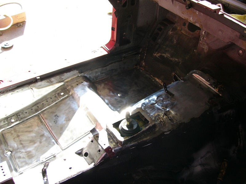

je me suis enfin décidé à reboucher le trou du plancher.

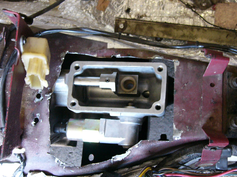

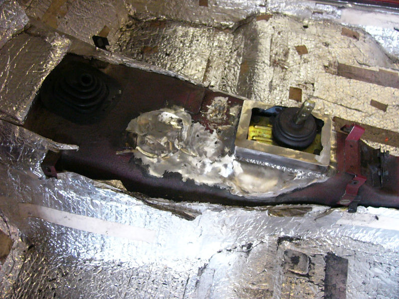

j'ai viré le shifter de la boite pour faire de la place

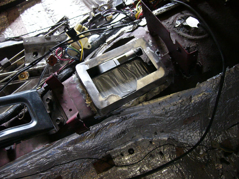

j'ai fabriqué une petite console en tole
j'ai soudé la console et la rustine sur le côté.

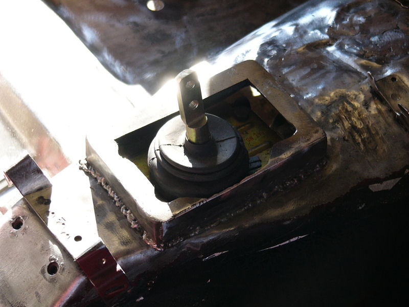

voilà le boulot. par dessus, il y aura une plaque rivetée avec un soufflet caoutchouc histoire de rendre le plancher étanche.

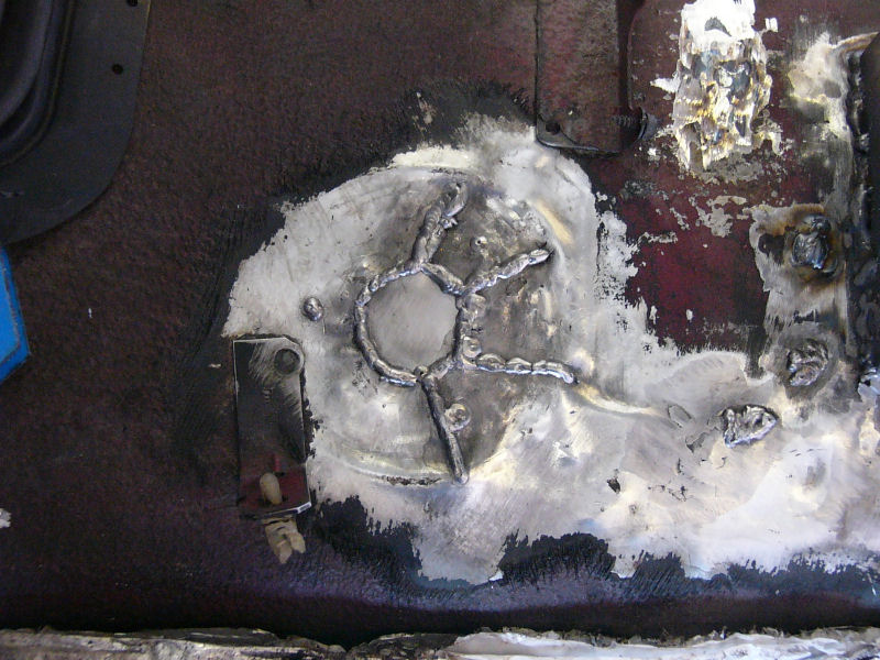

j'ai fait quelques découpes sur le passage de cable de shifter de boitoto afin de redresser un peu la forme bizarre.
et j'ai rebouché tous les trous.
un peu de meulage. pas parfait (j'suis pô carrossier moi), mais ça ira bien. quand je redécoquerais, je ferais le dessous...

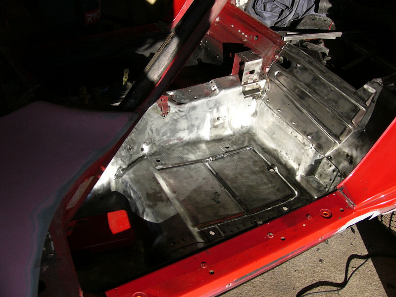

j'ai viré mon isolation de l'espace et j'ai commencé à décaper les planchers.

Pourquoi tu decapes l'interieur? Il n'était pas pourris pourtant non?
Post by Vince » 26 Jul 2007 9:45
effectivement, il est même plutôt en bon état.
il fallait que je repeigne le tunnel mais les planchers sont recouvert d'une espèce de blackson dégueulasse du genre qu'on ne peut pas repeindre (gras). donc j'ai décidé de tout virer. afin d'être sur qu'il n'y avait pas de rouille sous la merde.
en décapant, j'ai vu qu'il y avait une réparation à faire sur un angrage de siège (tole déchirée au niveau du trou).

Post by Vince » 26 Jul 2007 20:04
j'ai bien fait de décaper les planchers finalement.
au pieds du passager, j'ai plein de départs de rouille.
et pourtant, je pensais les avoir traités la dernière fois que j'y ai mis les mains :-(
comme quoi, un brossage puis traitement à l'acide phosphorique ne suffit pas. ce coup-ci, je vais sabler pour exterminer la rouille !
la cause de cette saloperie, c'est un radia de chauffage qui avait éclaté (avant que je n'achète l'auto).
