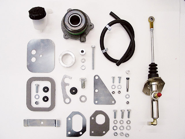

Justement, j'aurais bien voulu mettre ça (photo), mais c'est impossible à trouver... J'ai demandé à Keisler, ils m'ont répondu qu'ils ne le vendaient qu'avec leur boîte
Quelqu'un à une idée pour remplacer tout ça ?

by Vince » 11 Jul 2006 19:08
McLeod !
c'est ce que j'ai commandé pour la mienne

by ZD » 14 Jul 2006 16:32
je me renseigne sur les butée hydraulique
chez summit ça vaut 350$ la butée seule
c'est fiable ?
il y a de bon feedback sur les forum us ?

ZD wrote:je me renseigne sur les butée hydraulique
c'est fiable ?
à priori, sur les modèles vendus il y a plus de 2 ou 3 ans, il y avait de problèmes de joints au niveau des raccords de flexibles. ça serait réglé depuis.
j'ai choppé la mienne à 255$ sur ebay (en neuf) avec le maitre cylindre et le bocal.
sinon, l'autre solution consiste à utiliser le mécanisme des f-bodies 3rd gen ou des trucks. il y a un piston hydraulique monté sur le côté de la boite qui appuie sur la fourchette d'embrayage.

by ZD » 15 Jul 2006 1:28
merci Vince
j'hesite encore
j'aime bien la technique de la butée hydraulique mais elle me fait un peu peur car en cas de fuite ça multiplie les probleme ,alors qu'un verrin lateral
