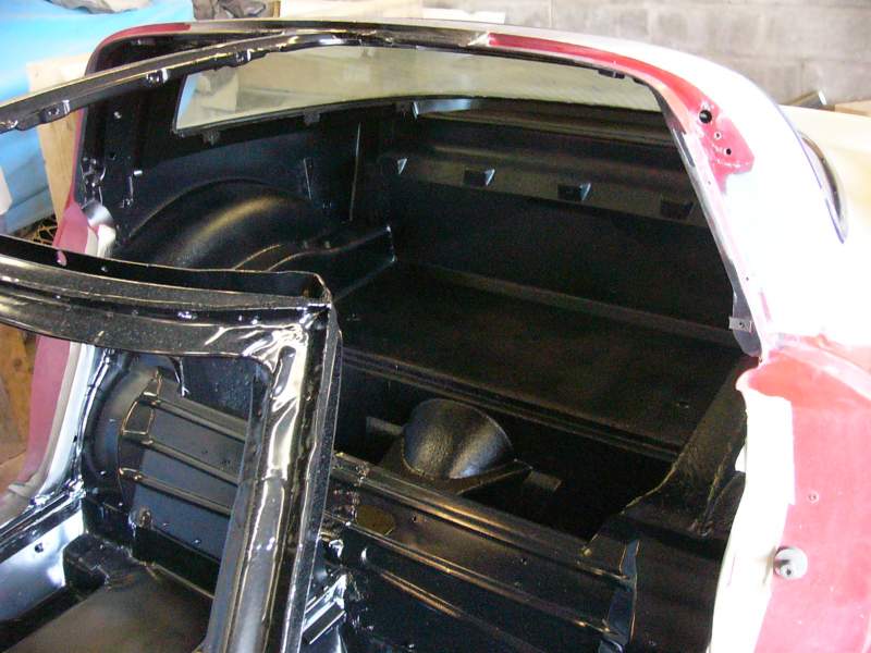

le seul truc que j'ai fait ce weekend sur la vette, c'est de poser la caisse sur le chassis pour prendre une mesure pour Jérôme.

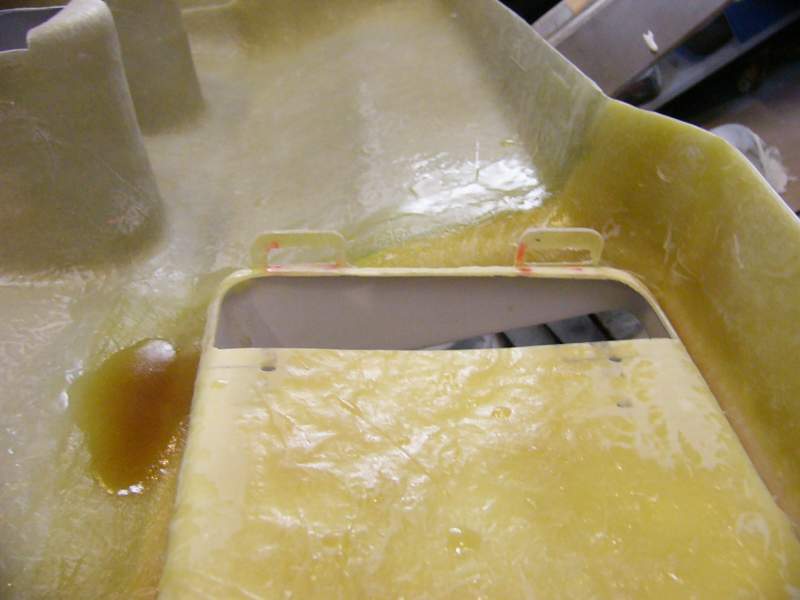

j'ai pu bosser un peu ces derniers jours sur ma Corvette. avec les beaux jours qui reviennent, c'est plus agréable.
voilà un chantier qui m'a bien occupé... la modification du parechoc arrière... un peu de tuning quoi
j'ai acheté un parechoc arrière en fibre, repro de l'origine (mais vachement moins cher et surtout, en Europe).
j'avais une petite idée derrière la tête...
d'origine, les C3 ont 4 feux ronds, mais seulement 2 servent pour les feux stops et position. forcement, je préfère la version C4 avec les 4 feux en rouge...

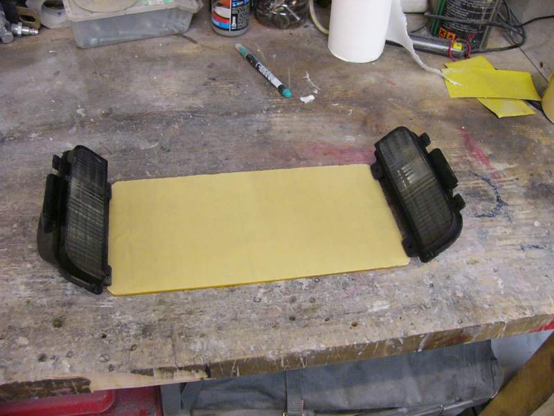

facile, je remplace les feux de recul/catadioptre par des feux stop. mais pour rentrer la caisse au parking, je serais bien content d'avoir des feux de recul.
j'ai donc trouvé une paire de feux de recul de C4 du début (84-90 ?)
mais bon... forcement, l'emplacement de plaque est un peu petit pour les feux de recul... il manque pratiquement 10cm
alors, facile, je n'ai qu'à l'agrandir

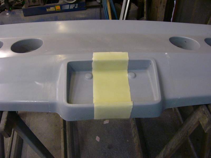

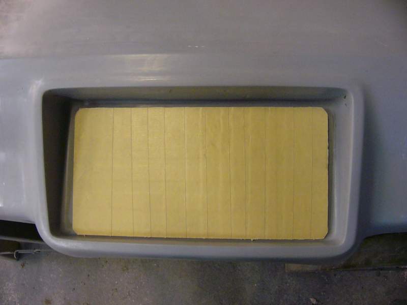

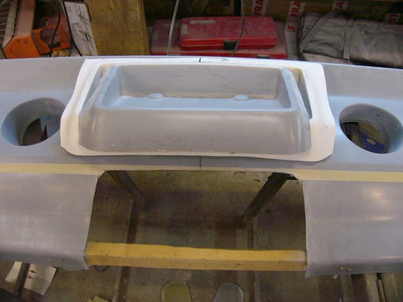

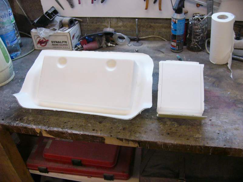

je fais donc 2 moulages de l'emplacement de plaque d'origine :
d'abord la pièce complète...
puis la partie centrale qui va me servir à agrandir la pièce...
et voilà mes 2 moules (en négatif)

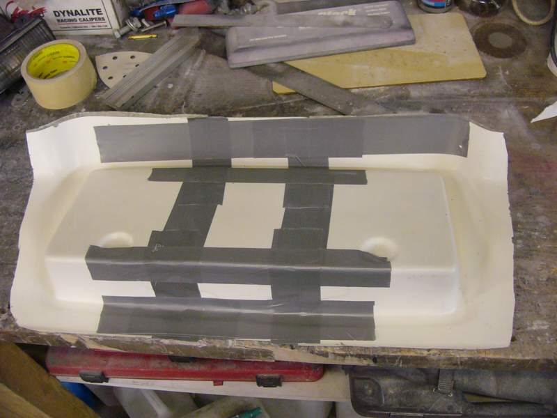

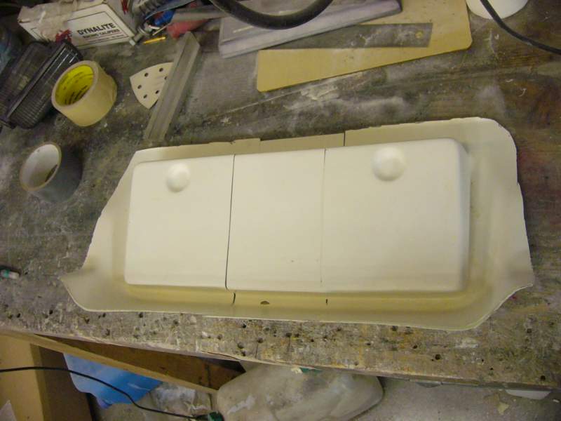

après quelques découpes, coups de lime, ponçage, etc. je me retrouve avec 3 pièces prêtes à coller...
un peu de duck tape pour tenir tout ça en place
je retourne et je fibre par le côté qui ne se voit pas.
sauf qu'au décollage de l'adhésif, le gelcoat est venu avec
c'était ma première pièce en fibre et le mat avait du mal à se plaquer dans cet angle pourri
j'ai donc fait quelques retouches de gelcoat là où il avait sauté et au raccord des pièces.

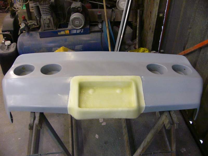

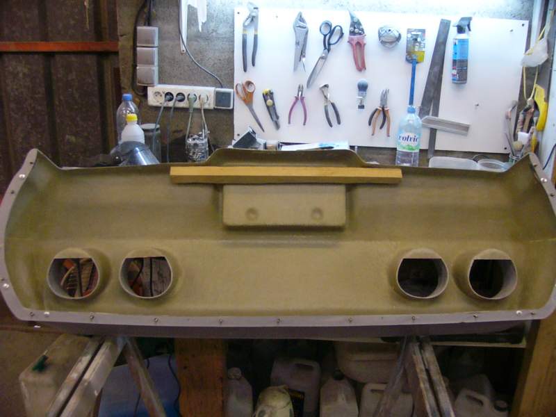

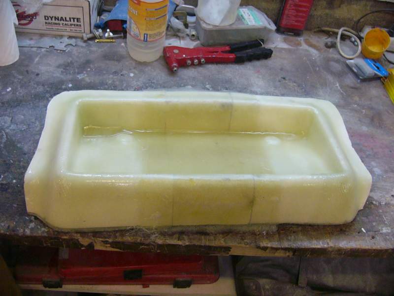

ensuite, j'ai fabriqué un nouveau bout de parechoc à partir de mon superbe moule...
voilà la gueule de la bavure après démoulage et découpe des feux (recul + éclairage de plaque).
96mm de plus que d'origine.

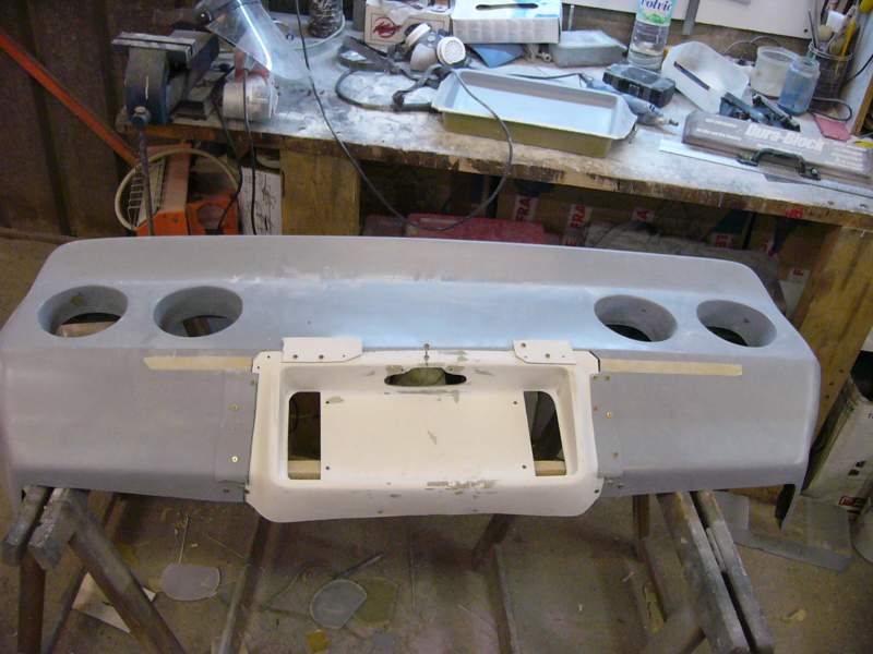

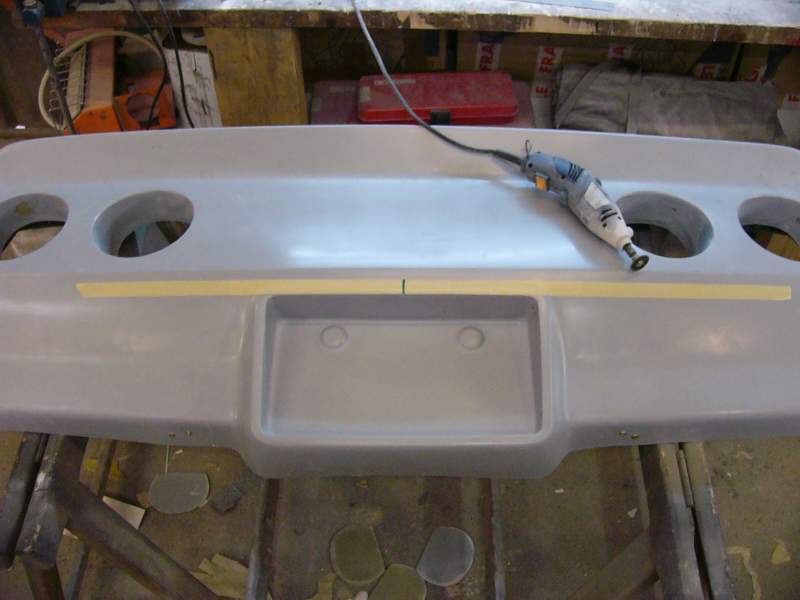

avant de passer au découpage du parechoc, j'ai vissé un bout de bois pour éviter que ça bouge.
et on fait des marques histoire de ne pas se retrouver avec un parechoc de traviole
et hop, on massacre un beau parechoc tout neuf... j'ai coupé au plus prêt. vaut mieux couper plusieurs fois que de se retrouver trop court...

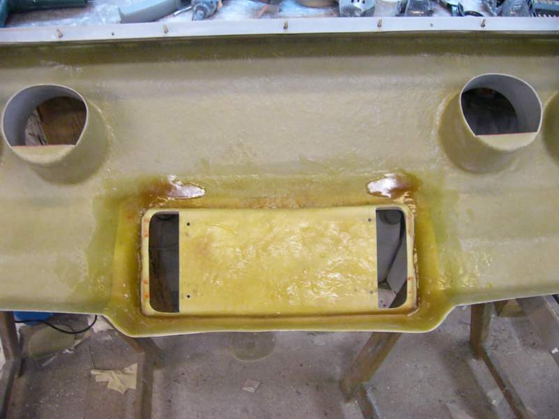

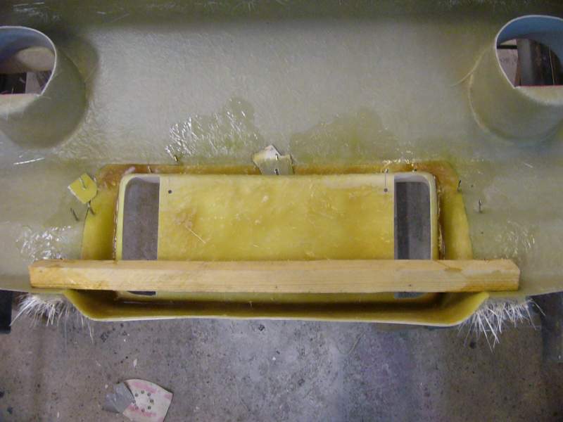

après moultes découpes et ajustages, je visse la pièce en place pour qu'elle soit au même niveau que le parechoc du côté visible.
et je fibre entre les vis pour maintenir la pièce en place.
une fois sec, j'enlève les vis et le bout de bois et je met 2 couches de fibres sur toute la découpe pour coller tout ça fermement.
j'ai ensuite fabriqué une paire de pattes de chaque côté pour fixer les feux de recul (merci Reynald pour les photos
et voilà ! il ne reste plus qu'à fibrer l'extérieur et camoufler tout ça sous un peu de mastic (plus tard)

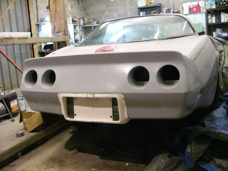

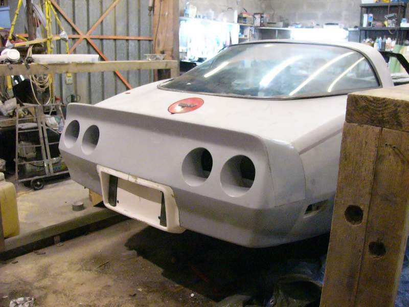

je voulais voir ce que ça donnait sur la caisse. mais forcement, ça montait pas
j'avais négligé la profondeur des feux.
j'ai du découper un peu le "nid d'abeille" du parechoc pour que l'emplacement de plaque rentre (pas grave) et j'ai du découper un peu la traverse en alu qui fait office de vrai parechoc (je suis bon pour le renforcer pour compenser).
mais bon... je ne suis pas mécontent du résultat. j'ai encore du boulot, mais le plus dur est fait.
ya pas à dire, mais travailler le polyester par 15°C, c'est bien plaisant. la résine ne prend pas tant qu'on ne chauffe pas. ça laisse tout le temps dont on a besoin pour bien travailler la fibre ! et dès que c'est bon, un p'ti coup de décapeur thermique et c'est dur en 1/4h

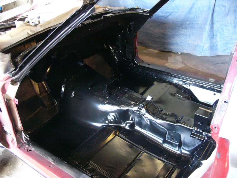

sinon, j'ai aussi repassé une bonne couche d'epoxy à l'intérieur et sur la baie de parebrise. c'est pas flagrant sur les photos, mais j'ai coupé la console que j'avais fabriqué autour du shifter et j'ai resoudé de la tole pour entourer le shifter (environ 1cm de mou pour pas que ça touche).
par dessus la peinture, il y aura de l'insonnorisant (sous formes de plaques de goudron collées). là, c'est fait à 75% à l'avant (il manque quelques plaques sur le tunnel et le tablier).

Eh, Vince, le moule tu l'a fait en résine?
Et tu as mis de la cire pour demouler correctement?
- BanditB2
- Posts: 3182
- Joined: 14 Oct 2006 1:36
- Corvette: C3 Coupe 1970.
Y'a des grands malades sur ce site je vous dis, si, si...... Méga doués, mais méga malades
yes et yesnicolas wrote:Eh, Vince, le moule tu l'a fait en résine?
je confirme. d'ailleurs, c'est ma thérapieBanditB2 wrote:Y'a des grands malades sur ce site je vous dis, si, si...... Méga doués, mais méga malades
