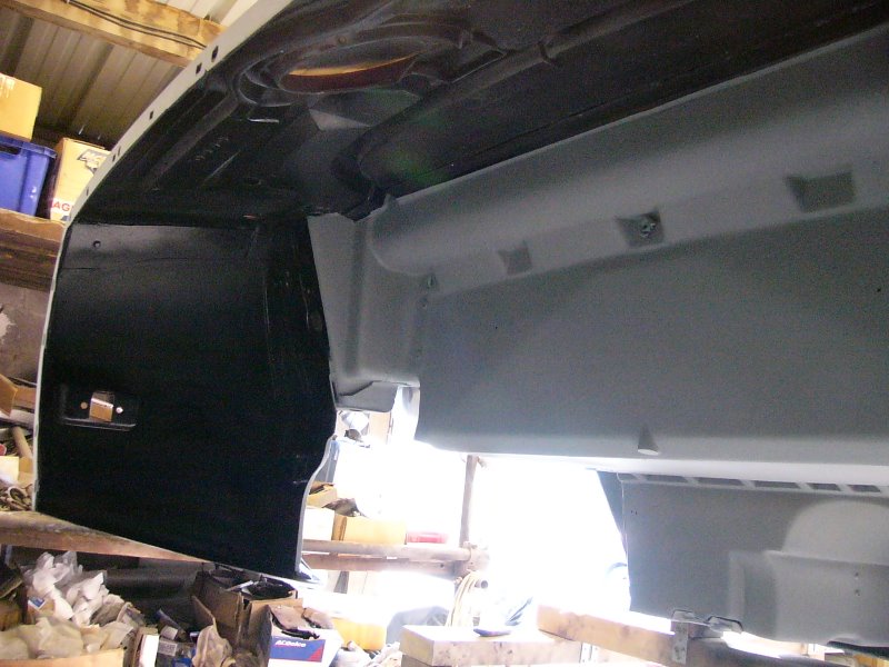

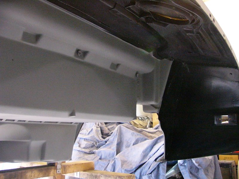

le petit update dominical est arrivé ;-)

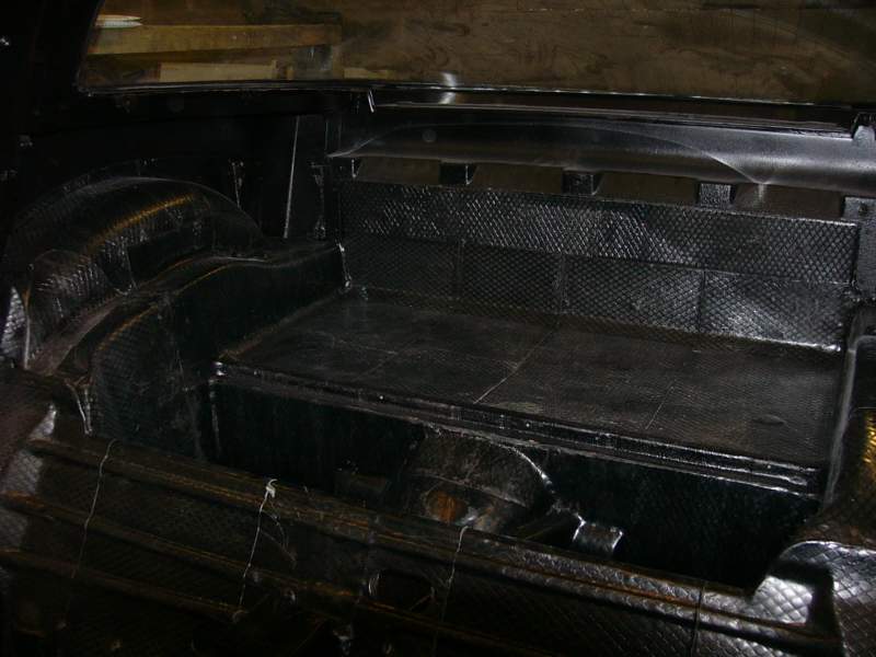

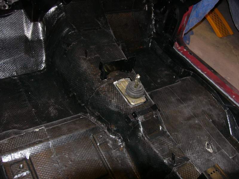

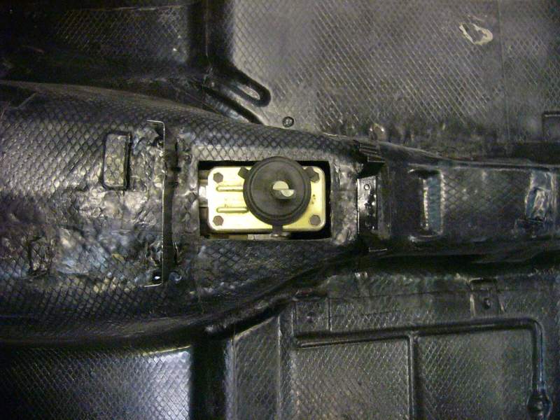

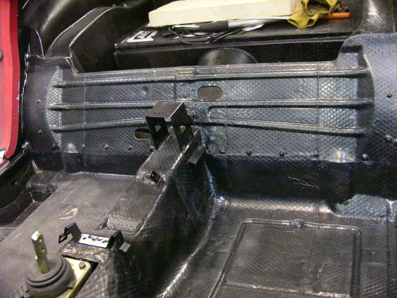

on a presque fini de poser l'isolant sur le plancher... l'avant est fini et il manque juste les passages de roues à l'arrière.
je dis "on" car en fait, c'est mon colloc d'atelier qui me fait ça pendant que je lui fabrique un hood scoop pour sa Camaro... (je fais un post là dessus dans quelques minutes).
une petite photo pour montrer la dernière version du trou de shifter, réduit au maximum.

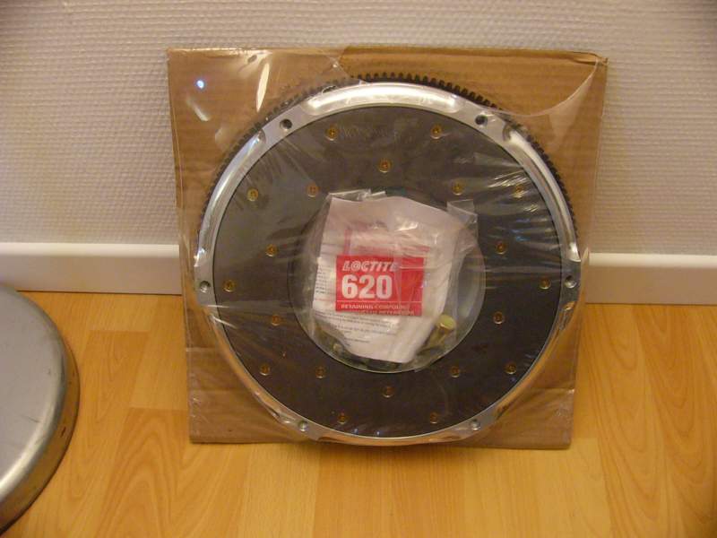

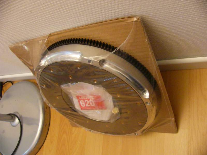

Volant moteur alu Fidanza pour utiliser l'embrayage inversé de la T56 de f-body 93-97
13.5Lbs contre 30Lbs pour un modèle en acier. la qualité parait excellente

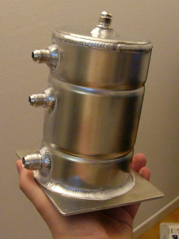

et puis j'ai aussi reçu ça :
quelqu'un saurait m'expliquer à quoi ça sert ?

quand j'ai déballé le volant moteur, j'ai été surpris de sa forme. vraiment différent de celui que j'avais acheté pour la TKO.
Post by ZD » 13 Mar 2008 13:07
tu a ete surpris par l'epaisseur ?
c'est ce qui correspond au volant moteur double masse

ZD wrote:tu a ete surpris par l'epaisseur ?
exactement. celui que j'avais pour la tko était plus fin.
celui là, c'est plutôt demi-masse ;-) 6Kg.

et puisque personne à part ZD n'a deviné à quoi servait le bidon en alu, je vais vous donner la réponse... c'est une boite tampon. ça se monte sur le circuit d'essence pour éviter de déjauger.
le déjaugeage est un gros pb sur les C3, particulièrement sur les 78-82 (le réservoir est encore plus gros (il est passé de 17 à 24 gallons). et sur un moteur avec injection, ça pardonne pas... ça cale direct :-(
du coup, il y aura 2 pompe à essence. la première remplira la boite tampon en basse pression (retour vers le réservoir) et la seconde en haute pression vers l'injection (retour vers la boite tampon). ainsi, la boite tampon reste toujours pleine (et avec une capacité de 1L, le déjaugeage est quasi impossible).

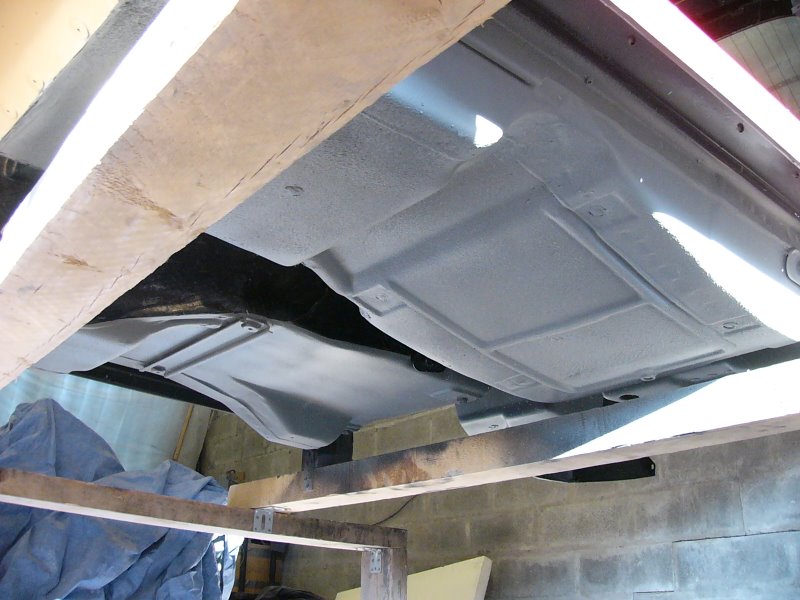

mon pote a fini d'insonoriser l'intérieur. il a fait tout l'arrière, les passage de roues, le passage de pont et une partie des bacs de rangement (pas le fond ni l'avant).
ensuite, on a redécoqué et il a déblacksonné les passages de roues arrières, dépoli la peinture du plancher et fait les joints de tole.
samedi, je devrais pouvoir passer une couche de peinture sous les planchers. ensuite, j'ai des réparations à faire à l'arrière sur la fibre.

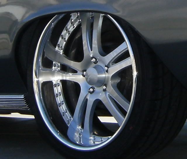

j'ai profité d'un group purchase sur le forum pro-touring.com et du cours particulièrement bas du dollar pour commander mes jantes.
le group purchase m'a permis d'avoir 20% de réduc sur les jantes. j'ai donc envoyé un accompte et le vendeur me laisse quelques mois pour envoyer les specs exactes des jantes.
ça sera du 18x8 et 18x10, mais je n'ai pas encore vérifié le backspace.
je vais donc avoir des jantes Rushforth Super Spoke. pas courant comme marque/modèle.
c'est de l'alu usiné dans la masse et traitées (All wheels are milled out of 6061-t6 billet aluminum, and are heat treated and forged)
celles que j'ai choisies ressemblent à çà :
mais je vais les prendre avec cette finition là (thermolaquées noires, boulons/rivets apparents et rebord poli)

C'est pas les mêmes jantes, je me trompe ? ou c'est pour l'idée du thermo laqué ?
Post by Vince » 25 Mar 2008 15:01
ce ne sont effectivement pas les mêmes.
j'ai commandé les premières (5 doubles-branches) mais avec la finition des secondes (noires).

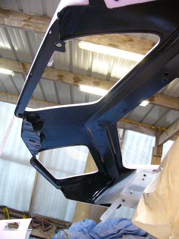

le dessous des planchers avait été sablé et j'avais passé une couche d'epoxy noir au mois d'Octobre dernier.
on a passé un coup de papier fin pour le dépolir un peu et on a fait les joints de toles (seam sealer). j'ai ensuite repassé une bonne couche d'epoxy noir.

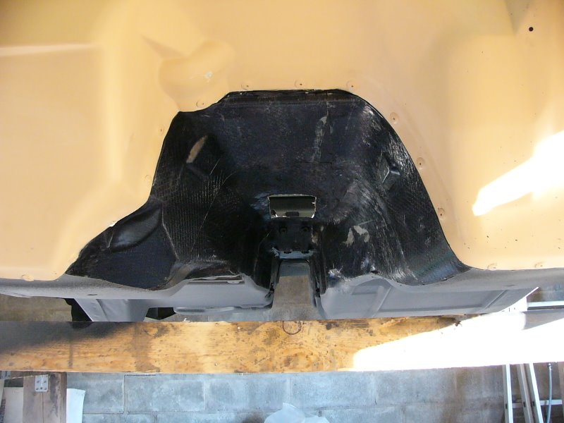

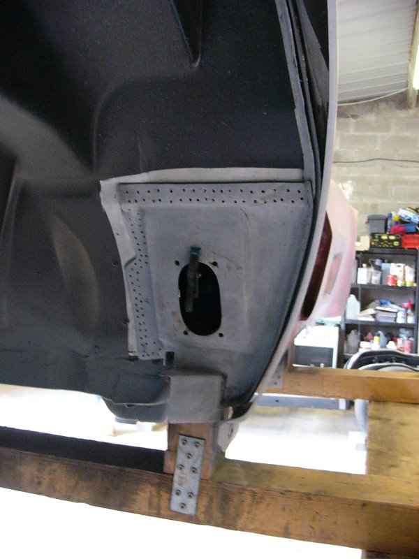

après ça, on s'est attaqué à l'arrière de la caisse. nous avons tout poncé pour arriver à la fibre.
ça a permis de mettre en évidence pas mal de petites fissures et quelques réparations dans le passage de roue ARG (pneu éclaté ? débris sur la route ?). toutes les fissures ont été arrêtées avec un petit trou de perceuse et réparées à l'epoxy+tissu.
j'ai dé-riveté les renforts métaliques sous les supports de caisse à l'arrière. ils ont été sablés et peints au POR15 à l'intérieur. j'ai mis pas mal de joint de tole au remontage pour les rendre étanches.

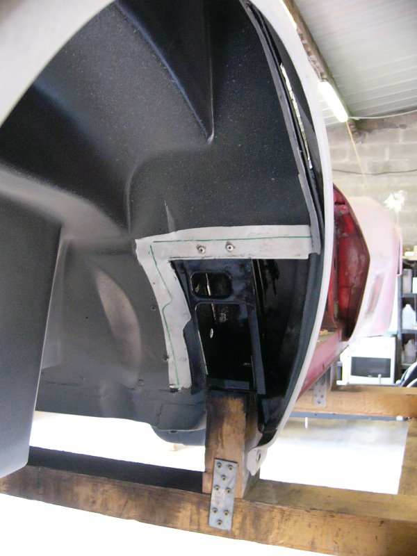

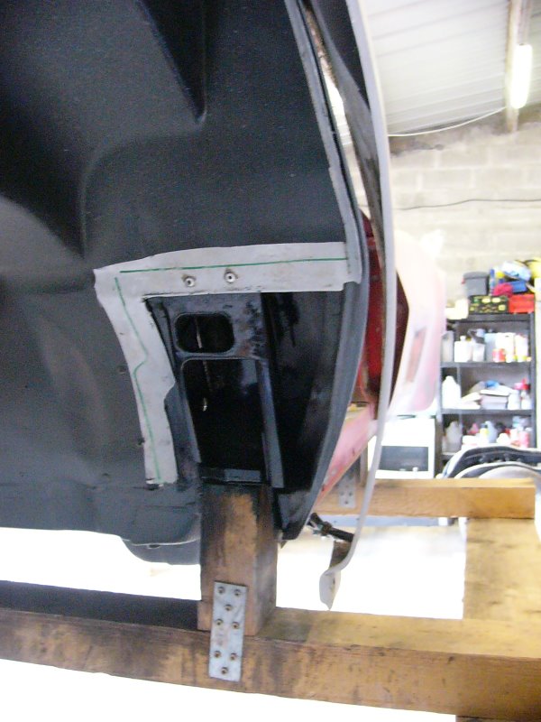

j'avais quelques soucis au niveau des ailes arrières. celle de droite se fissurait un peu côté porte. en fait, on avait l'impression qu'elle se décollait de la caisse en partant du bas. en y regardant de plus prêt, j'ai vu que la colle d'origine était craquée et ne tenait presque plus.
quelques coups de ciseau à bois et de marteau plus tard, j'ai fini de la décoller jusqu'en haut...

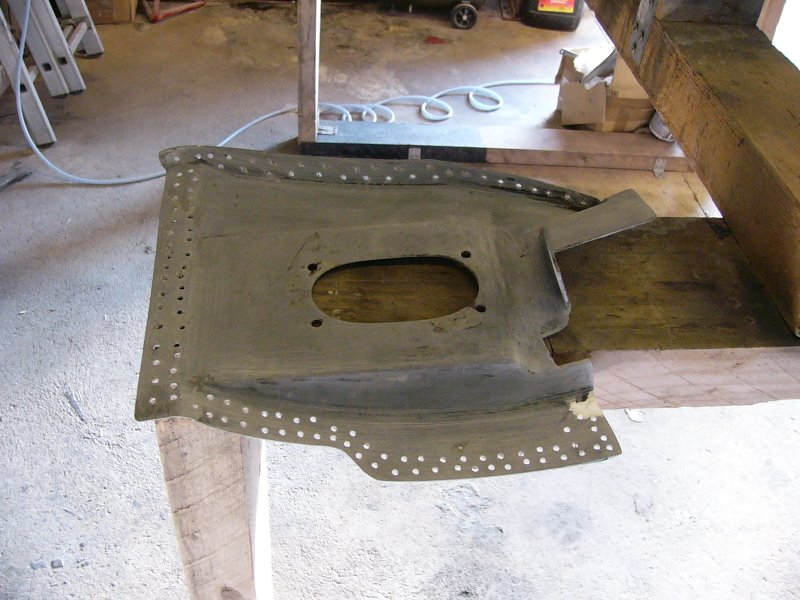

et puis le cache en fibre qui permet d'accéder au support de coque n°3 (juste derrière la porte, par le passage de roue) a suivi le même chemin... entièrement décollé ! ça m'a permis de voir que la structure métallique de la caisse (bird cage) n'était que peu rouillée. j'ai juste dégraissé et passé un coup de POR15 sur ce qui était accessible.
les petits trous tout autour, c'est pour que la colle accroche mieux :
les "renforts" en fibre à l'arrière des passages de roues (perpendiculaires aux ailes) ont été décollé aussi (pas eu besoin de trop forcer). la colle était là aussi à moitié craquée.
j'avais des traces de choc sur le parechoc arrière... il doit y avoir un rapport entre toutes les fissures, la colle décollée et un petit choc arrière !?
une fois les réparations de fissures effectuées, j'ai vissé le parechoc en place avant de coller les renforts d'ailes. le parechoc m'a permis de m'assurer que les ailes sont collées au bon endroit (ça bouge pas mal sans les renforts). sauf que vu comment sont ajustées les pièces, j'ai consommé énormement de colle (jusqu'à 6mm de jeu entre pièces !) et je suis tombé en panne :( je n'ai pas pu recoller mon aile ARD ni le cache. je suis en attente de livraison des US.

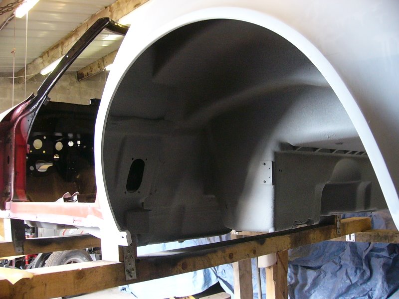

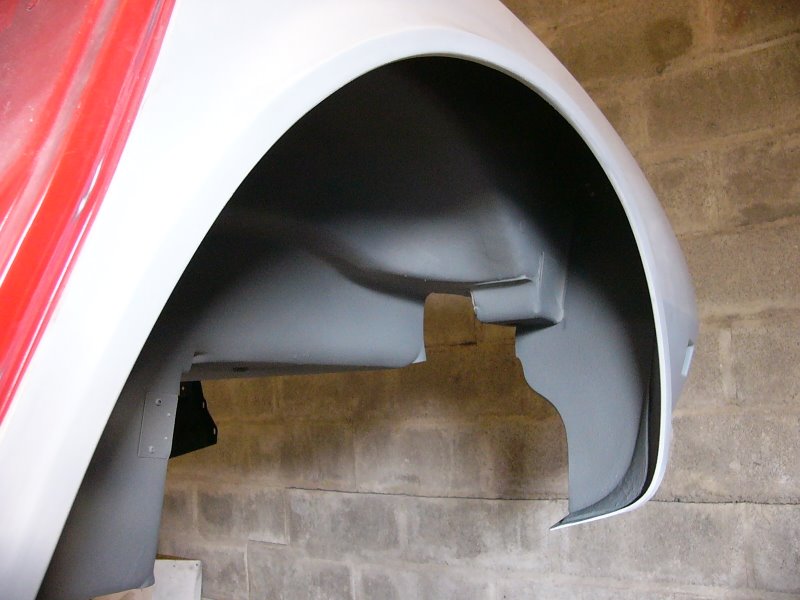

j'ai donc masqué l'emplacement des futures réparations et j'ai peint toute la fibre qu'on avait décapé avec tant de mal (c'est creuvant de bouffer de la poussière pendant des heures à travailler avec les bras levés !).

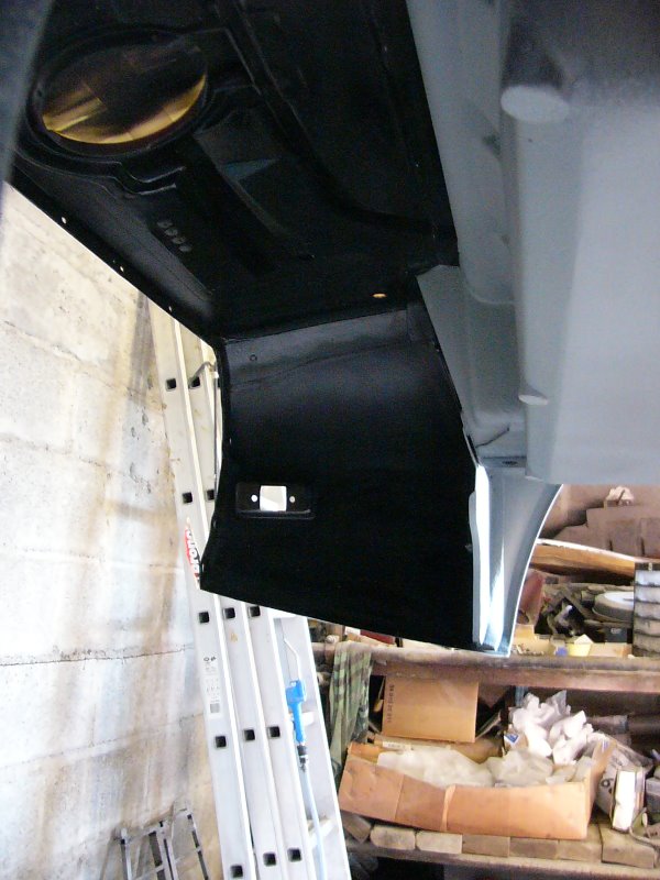

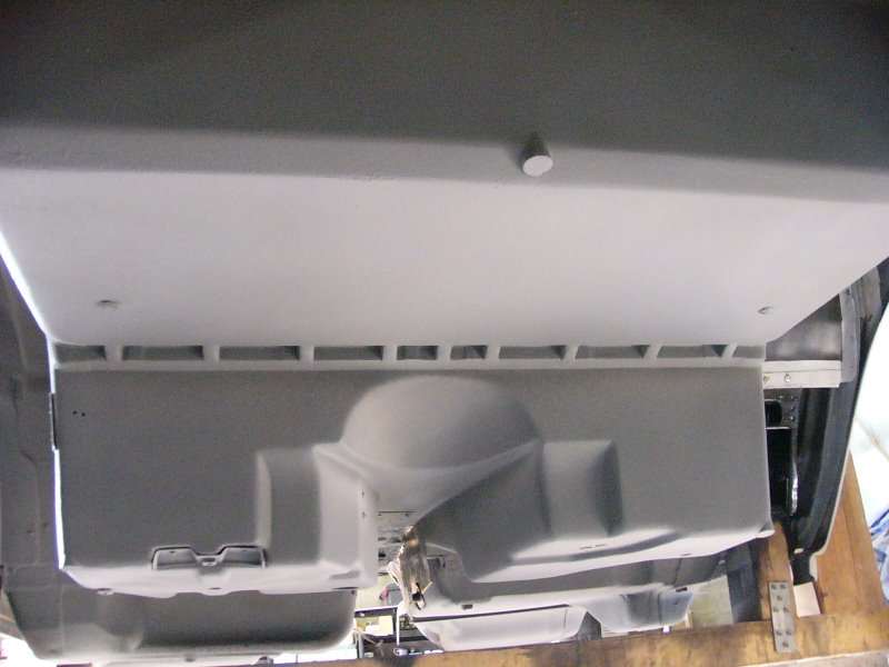

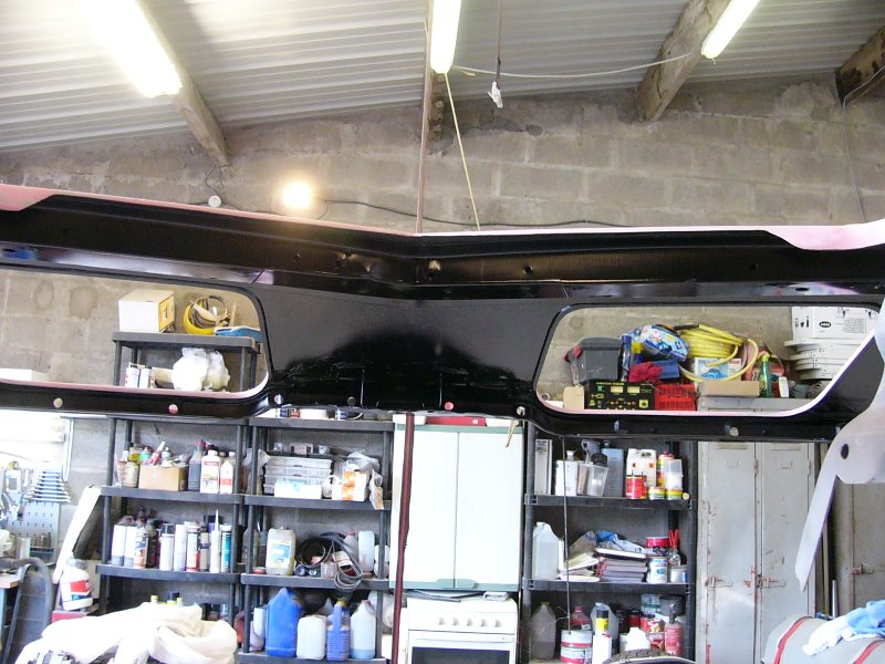

ensuite, blackson gris (urethane, je vais le peindre) sous les planchers, dans le passage de roue ARG et sous l'arrière de l'habitacle.
le dessous du tunnel de transmission a été recouvert de plaques de goudron collées histoire de limiter les vibrations (la boite touche presque). je compte recouvrir le goudron d'une couche d'alu histoire de limiter la chaleur de la boite (même si ça devrait moins chauffer qu'une boitoto).

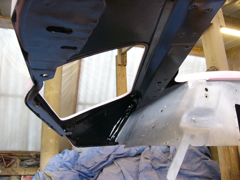

à l'avant, entre les phares et le capot, il y a une longue patte métallique collée sous la fibre (selon les années, elle est rivetée). la rouille commençait à bourgeonner sous la légère couche de peinture d'origine. j'ai donc passé un coup de sableuse pour éradiquer ce début de cancer. ensuite, un petit coup d'epoxy noir (idem dans le passage de roue AVG tant que j'y étais.
