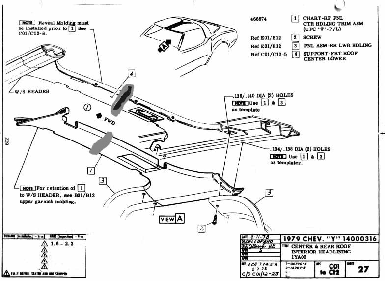

Post by Stingray » 27 Sep 2005 20:08
je précise en bleue

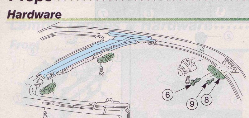

Post by CHEVY14 » 28 Sep 2005 2:40
Moi aussi je crois que ça fait partie du chassis & que c soudé...
M'enfin tiens si ça peut t'aider :
Post by CHEVY14 » 28 Sep 2005 2:41
& un autre :

Post by Stingray » 28 Sep 2005 8:01
super ton deuxième schéma chevy14, c'est ce que je voulais voir. Le truc est donc en deux parties : un dessus et un dessus. Elles sont soudées par le coté.
Sur la corvette 78 en question : la coupure , l'ajout d'une pièce métalique et la brasure se trouve comme sur mon dessin ci-dessous ... un bricolage qui n'a pas l'air de tenir !!

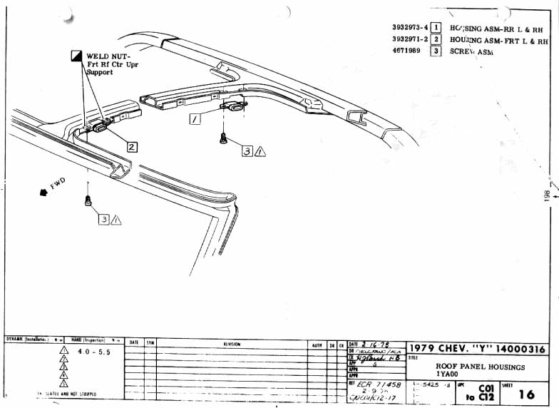

durduralex
Posts: 33
Joined: 16 Sep 2005 8:08
Location: Ile de France
re
Post by durduralex » 28 Sep 2005 8:23
C3 1979

Post by CHEVY14 » 29 Sep 2005 2:20
Stingray wrote:super ton deuxième schéma chevy14, c'est ce que je voulais voir. Le truc est donc en deux parties : un dessus et un dessus. Elles sont soudées par le coté.
Euhhhh je dois mal comprendre... si tu parle de la pièce du bas n° 1 c le cache plastique...
