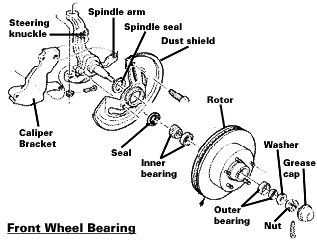

est ce que qqun aurait 1 eclaté de la roue av avec roulement que je me rende compte avant de demonter.

...;voilà l' éclaté en question...bon courrage.
