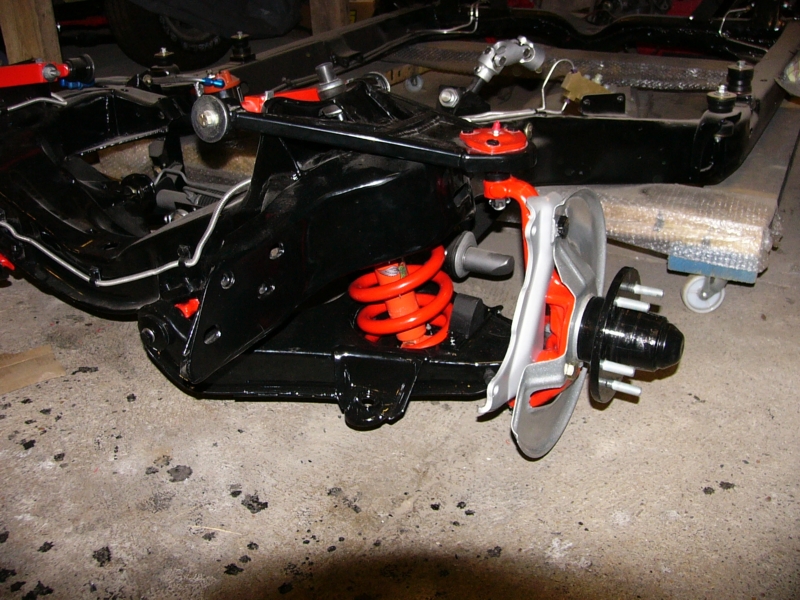

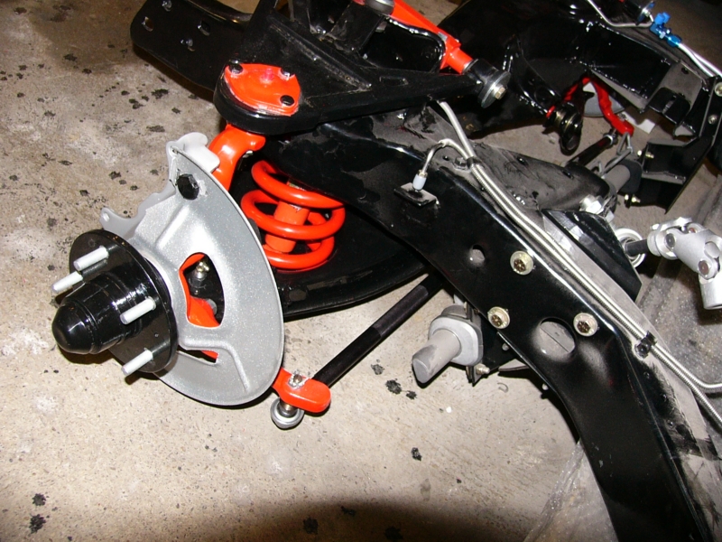

Post by Vince » 13 Nov 2005 22:55
ce weekend, j'ai reposé les suspensions avant.
il ne manque que la barre antirouli et les freins.
encore un peu de décapage et de peinture en perspective.
j'espère poser le chassis sur les roues à la fin du mois... après, j'attaque le montage du moteur.

Post by corvette81 » 13 Nov 2005 23:39
J'avais oublié que tu avais cassé ta tirelier pour une Steeroïds. :wink:
Sinon, comme dit l'expression, c'est tellement propre qu'on pourrait manger dessus... :shock:
Bref, félicitations, comme d'hab'. :thumleft:
Post by gipelo » 13 Nov 2005 23:48
le travail est sublime...
Post by Vince » 14 Nov 2005 0:14
corvette81 wrote:Sinon, comme dit l'expression, c'est tellement propre qu'on pourrait manger dessus... :shock:
tu n'as pas bien regardé. le chassis est recouvert de poussière (sauf le train avant que je viens de monter).
félicitations
plus tard JR, plus tard ;-)
gardes en un peu pour quand elle roulera !
