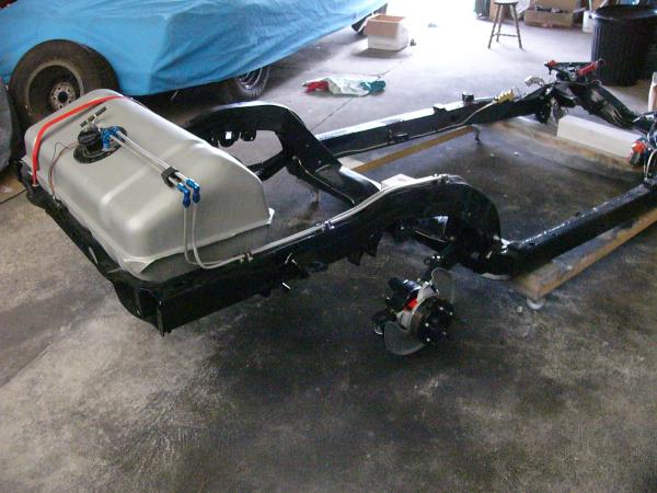

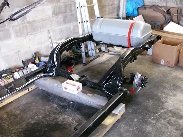

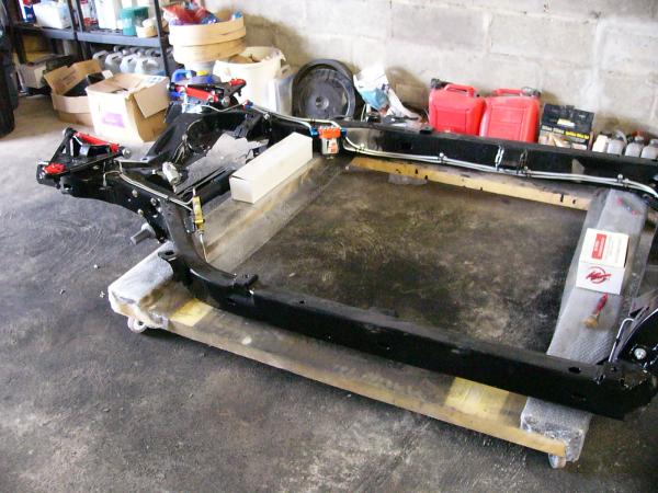

Post by Vince » 20 Jul 2005 0:10
ça fait longtemps que je n'ai pas posté de photos...
voilà donc où j'en étais ce soir en rentrant chez moi.

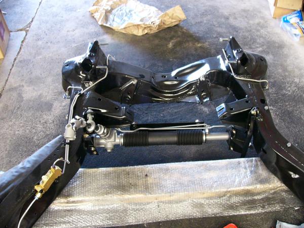

la direction (Steeroids) est montée ainsi que les durites de freins en inox (durites précoudées en provenance des US) et le répartiteur de freinage (neuf lui aussi).
les triangles supérieurs sont en place. il s'agit de modèles tubulaires (au lieu de la tole emboutie d'origine) qui ajoute de la chasse pour une meilleure stabilité en roulant.

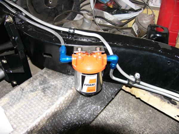

on devine aussi le circuit d'essence qui passe côté droit. je me suis pris la tête à couder ça avec du tube en alu de 3/8" pour l'aller et le retour (plus petit d'origine). je n'ai pas pu couder de l'inox, c'est trop dur ! tout est connecté en rigide avec des raccords "aviation". les seuls bouts de flexibles seront entre le moteur et le chassis (là où ça bouge).
les lignes suivent grosso merdo le même parcours qu'à l'origine.
j'ai "upgradé" le filtre à essence pour un modèle qui filtre mieux tout en étant moins restrictif. il est placé environ à l'emplacement d'origine. je n'espère qu'une seule chose, c'est qu'il ne gènera pas quand j'aurais remis le moteur et la coque... we'll see...
j'ai repeins le réservoir à l'epoxy gris. ma précédente tentative pour lui refaire une santé s'était soldée par un échec. le galva à froid et la peinture en bombe ont fait une vilaine réaction et la peinture avait cloqué :-( j'ai passé 2 aprem à décaper cette merde ! le dessous du réservoir est blacksonné (en gris) car je ne compte pas remettre la roue de secours qui le protège à l'origine.

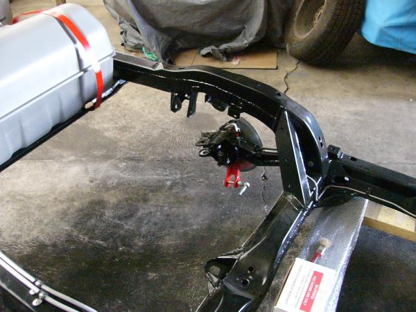

j'ai remplacé les bras de suspensions d'origine par des modèles permettant de rentrer de plus grosse roues sous la coque. en gros, je devrais pouvoir passer du 10" sans que ça dépasse.. un projet pour plus tard.
j'en ai profité pour remplacer les moyeux (et les roulements de roues). on va dire que ceux d'origine ne m'inspiraient plus confiance avec la puissance et le couple qui sont prévus (400cv+ et 60mKg+ pour le moteur et un pont court qui multiplie le couple aux roues).
je m'accorde une petite semaine de repos bien méritée et je m'attaque au pont. je remplace les roulements et le couple conique (couronne+pinion) pour un 3.73 à la place du 2.87 d'origine. ensuite, je finis les suspensions arrières.
/Vincent

Post by steph » 20 Jul 2005 9:38
Interressant tout ça, ça va te faire une super-Vette... 8)
sinon pour tes moyeux, ceux sont des renforcés? Toujours en 17 splines??? Tu les as commandé avec tes bras de suspention?
Je commance à y regarder aussi, ya des solutions costaux, mais $$$, et en se momment le budget Vette est limité par ma maison en construction :evil:
bon courage sinon
a+

Post by Vince » 20 Jul 2005 21:03
steph wrote:sinon pour tes moyeux, ceux sont des renforcés? Toujours en 17 splines???
non, de l'origine, mais en neuf.
je ne compte pas mettre des drag radial ni des slicks, ça devrait aller même quand je monterai du 17 ou 18" bien large.
et comme je reste en boitoto, ça les soulagera un peu...
non, je les ai monté moi même avec des roulements ACDelco (Timken).
bon courage sinon
merci :-D
