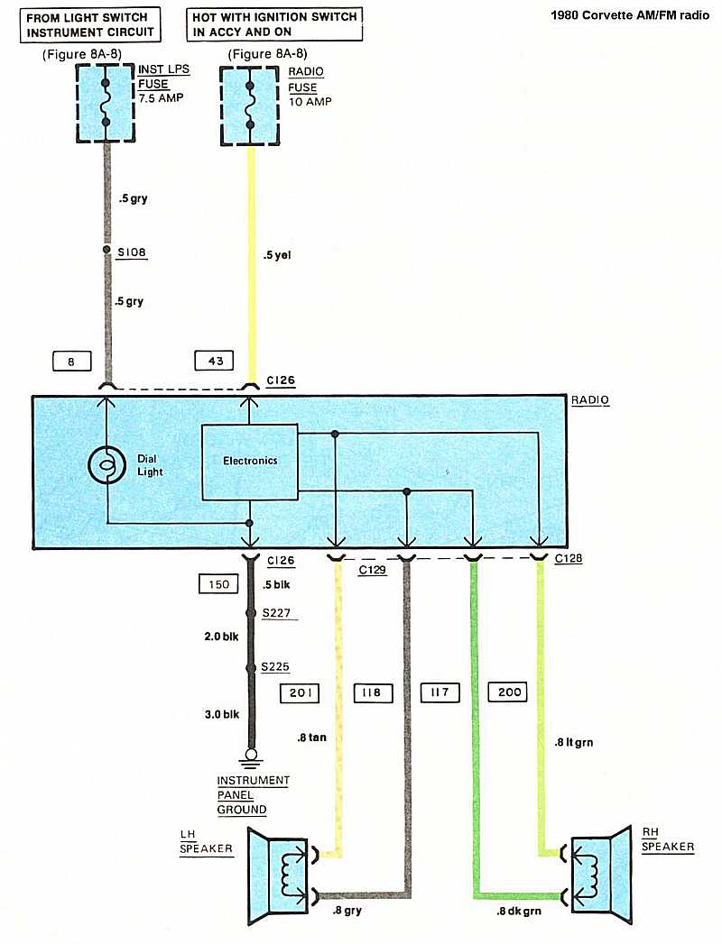

voilla j ai enfin modifier ma console , je croyais que ca serais le plus compliqué ( grosse ereur ) :x le cablage de mon poste est tres compliqué.
je comprend que le cablage des enseintes et des sorties exterieurs .
il y a un fil rose
un fil rouge
un fil jaune
un fil orange
un fil noir
et le fil bleu pour l'antene
le quel se branche sur le nieman ?
le quel direct a la baterie ?
le quel et la masse ?
et a quoi serve les autre et a quoi les concté ?

le orange et le rose son pour les accessoires du stile telephone integré pas besoin de les conecté .
le principale est :
le jaune , pour le plus de la baterie direct
le rouge , pour le nieman
le noir , pour la masse
les oparleurs et l'antene
le bleu pour antene electrique ci antene y a
le reste na pas beaucoup d'intérer sauf pour accessoire :wink:

T'appelle ça un cablage compliqué ??? :lol:
Bon tu regarde si t'as un + après contact ds la voiture, si non tu relie le jaune & le roule au +, & bien sur le noir au moins -....
Rien de + simple !
Pr les HP ben tu fait gaffe à pas inverser le + du - (sinon tu perd des graves) pis c tt...
Si t'as une antenne élec ben tu tire ton fil bleu dessus en passant par le relais of corse...

pour quoi quand je met le son un peu fort le son coupe toute les 10 secondes :?:
Post by CHEVY14 » 10 May 2006 1:11
steph13005 wrote:pour quoi quand je met le son un peu fort le son coupe toute les 10 secondes :?:
Qd ça fait ça avec un ampli c que le fil d'alim n'est pas assez baleze pr passer asser de jus (dangereux d'ailleur...)
Pr un autoradio seul g jamais vu mais ça peut être éventuellement possible qd même, donc essaie en branchant ton (tes) + directements à la batterie : si ça ne fait plus ce blème c que l'endroit ou te choppe donc le + 'normalement' ne suffit pas... (Un autoradio d'aujourd'hui 'consomme' bcp + qu'un vieux des 70's...)

Post by steph13005 » 10 May 2006 8:26
je vais retiré le + de la baterie un peu plus gros en souple biensur :?
on veras bien .

Post by CHEVY14 » 10 May 2006 9:00
steph13005 wrote:je vais retiré le + de la baterie un peu plus gros en souple biensur :?
on veras bien .
Si tu reste ds cette config n'oublie pas de placer un fusible du bon ampérage le PLUS PRES de la batterie afin de proteger ton fil (& ce même si tu as un autre fusible directement sur le poste ou sur le fil près du poste -dans ce cas tu peut le virer-)...
Dernier truc oublie pas de tester avec ton jaune & rouge couplé ensemble... :wink:

Post by steph13005 » 11 May 2006 15:18
impec j'ai mis du 6 carré souple ,plus de bleme :D
