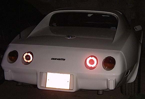

Sinon moi g ça sur ma C3 (mais ça va gicler) ça doit venir de caravane ou de j'sait pas quoi... LOL

Imposs la voiture est placée actuellement ds le mauvais sens, collée le cul au mur & indéplacable.
En + j'ai honte.... :oops: & ce sera à terme des bubles comme ça que je vais mettre (avec un branchement sans feux de recul & allumage style C4 d'origine):
Cela dit comme j'avais fait une réduc de la photo voici la partie intéressante sans modifs...
Pr le feux de gauche c un catadioptre & au milieu le feux de recul (comme celui d'origine mais plus gros & plus moche) pour le droite la on le voit bien : le dessus rouge pr les freins & le bas orange pr les clignos...
