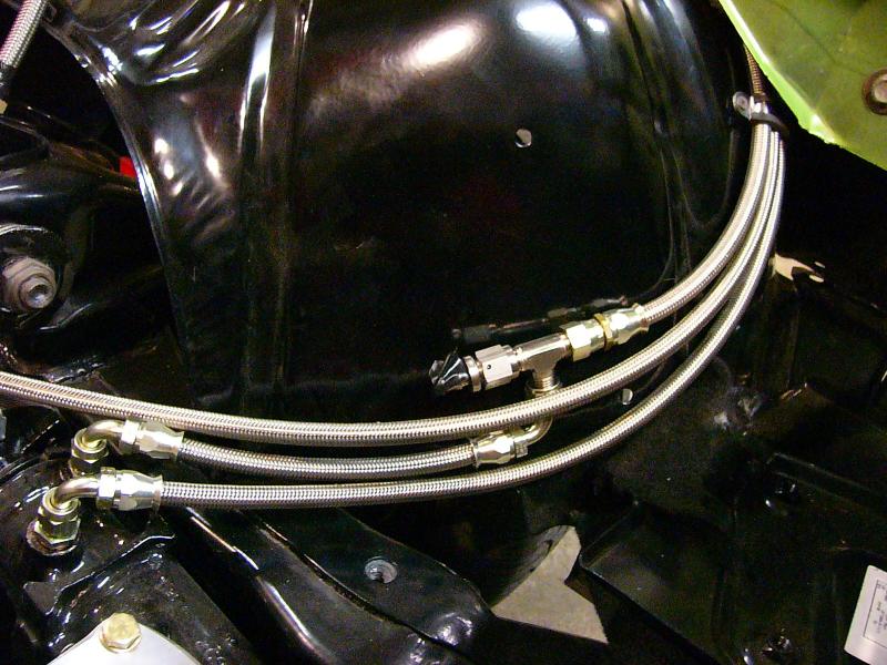

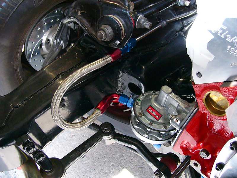

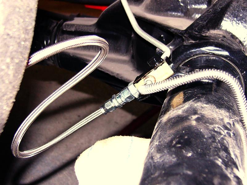

voilà ce que ça donne de la vraie durite avia (une Camaro 76 sur laquelle je bosse régulièrement)
basse pression (huile/essence) :
haute pression (direction assistée/freins)
c'est plus cher et plus chiant à faire, mais c'est le top.
et du coup, il n'y a aucun serflex, mais uniquement des raccords vissés. aucune chance de fuite (normalement). tous les raccords sont réutilisables si on décide de changer la durite.
