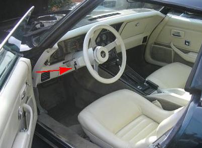

:shock: Après un tout léger démontage au niveau de la colonne..., j'ai raconté des bêtises: Il n'y a pas de filetage/taraudage. C'est l'emmanchement du levier avec les canelures qui ne tient plus.
il y a même un peu de trace de colle.
Le pb c'est que je ne sais pas si la liaison vient avec le "turn signal lever W/cruise/tilt" (le levier quoi) ou le "turn signal switch" (dans la colonne avec les connexions), ...et il a bien un petit "cintrage" de 30° (il n'est pas droit).

bon le levier cintré c'est normal! j'ai le meme! :lol:
a mon avis ton probleme viens de ca:
http://www.ecklers.com/product.asp?pf_i ... pt_id=1720
car normalement ton levier est en acier! je vois mal le plastique du bidule te bouffer les cannelures!
mais je cherche d'autres infos! :wink:
(j'ai pas mes manuels de corvette sous la main :? )
eric76430
Posts: 10
Joined: 02 Apr 2007 13:51
Location: le havre
Post by eric76430 » 04 May 2007 9:07
merci jerome, effectivement, ça c'est le "switch".
Mais on dirait que le levier vient d'office avec une petite pièce en bout, pièce canelée, qui doit venir se fixer sur le switch.
Pour moi, c'est le "sertissage" canelé entre cette petite pièce et mon levier qui est mort et a pris du jeu.
Cette photo vient de "corvetteamerica".
La flèche en rouge pointe l'endroit ou le levier se désolidarise.
Et le levier coûte entre $120 et $170 svt fournisseur, le switch dans les $30.
C'est pour le prix que je recherche la bonne solution à mon problème.
