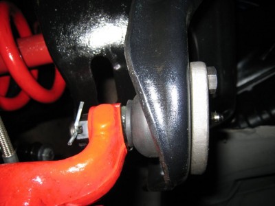

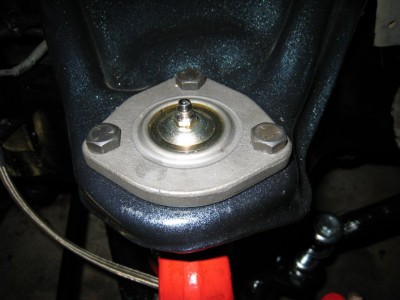

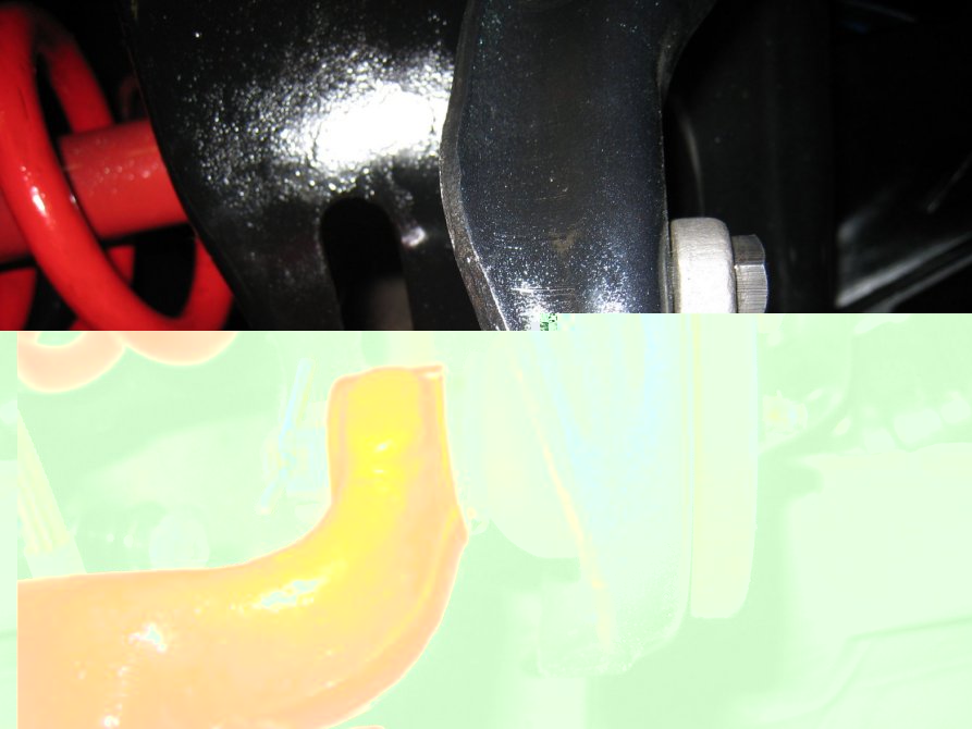

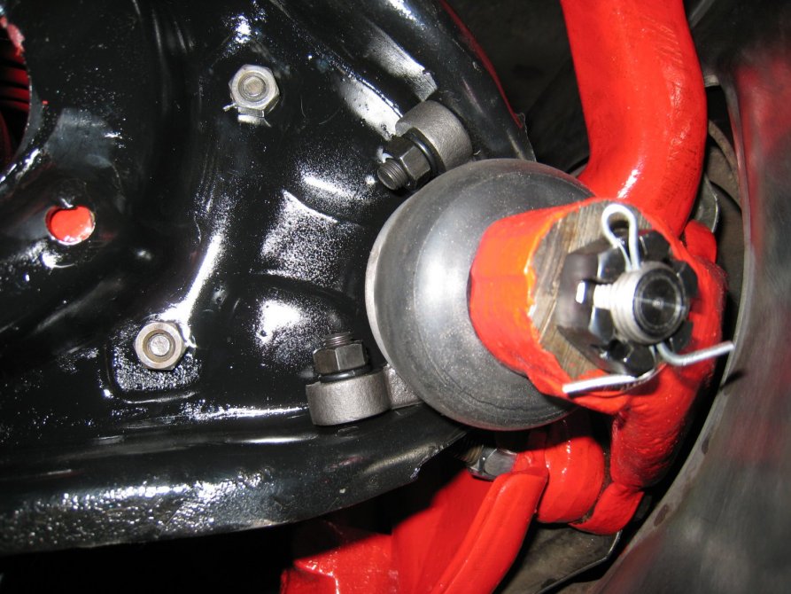

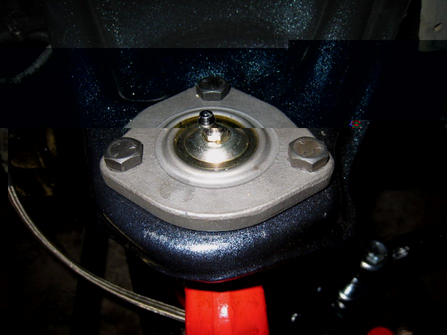

cernunnos
Posts: 133
Joined: 05 Mar 2004 16:28
Corvette: C4 1992
Location: BOURGES, CHER
photos
Post by cernunnos » 29 Feb 2008 18:53
photos des rotules:
rotule inférieure vue de dessous
rotule supérieure vue de dessus
rotule supérieure vue de côté
