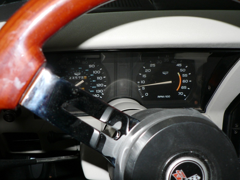

Je ne sais pas si mon moteur est un L48 ou un L82.
La voiture étant de 1978 et le n° VIN étant le suivant :1Z87L8S434014
Il apparait que je devrais avoir un L 48.
cependant, à y regarder de plus près, la voiture m'a été vendue avec les insignes L 82 sur le capot d'une part (vous me direz que c'est assez courant), mais chose plus étrange, le compte tour est celui d'une L82 aussi (début de la zone jaune à 5000 trs/mn et non à 4500) :
alors c'est bizzare tout ça non...???
le fait est qu'en soit, ce ne serait pas très important de savoir exactement quel type de moteur j'ai mais vu que je dois faire régler l'allumage et la carburation par un pro (sur banc avec analyseur de gaz), ce dernier me demande le point d'allumage (8 degrés d'avance pour un L 48 et 12 degrés pour un L 82).
j'aimerais pouvoir lui répondre avec exactitude afin que le réglage qu'il me fera soit le plus fin possible...
si quelqu'un à une idée pour me dire quel type de moteur j'ai, ça m'aiderait... :wink:

Mon suffix moteur est CHW, c'est donc un L48 comme indiqué sur le n° VIN.
dans ce cas et d'après toi Vince, jusqu'a combien peut-on augmenter l'avance qui est de 8 degrés d'origine ?
corvette11.
