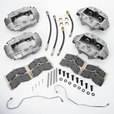

jeff.24
Posts: 120
Joined: 29 Feb 2008 21:05
Corvette: c3 1977
Location: 77
Re: 4 pistons fuite
Post by jeff.24 » 04 Jun 2008 9:24
salut si les tien son corrode a l interieur sa fuira toujour voila 1 kit complet chez summit a 479$ pour partir sur des bonnes base je pense qu il doive etre equippe de join lips que tu poura convertire en o ring
