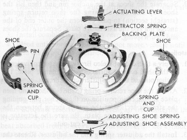

Le frein à main, c'est un cable qui en tire un autre qui actionne des tambours à l'intérieur du frein à disque.
et enfin:
http://www.v8spirit.com/lire.php3?ong=v ... &pg=freins
Non mais ! ça sert à quoi que Vince se décarcasse ! :mrgreen:

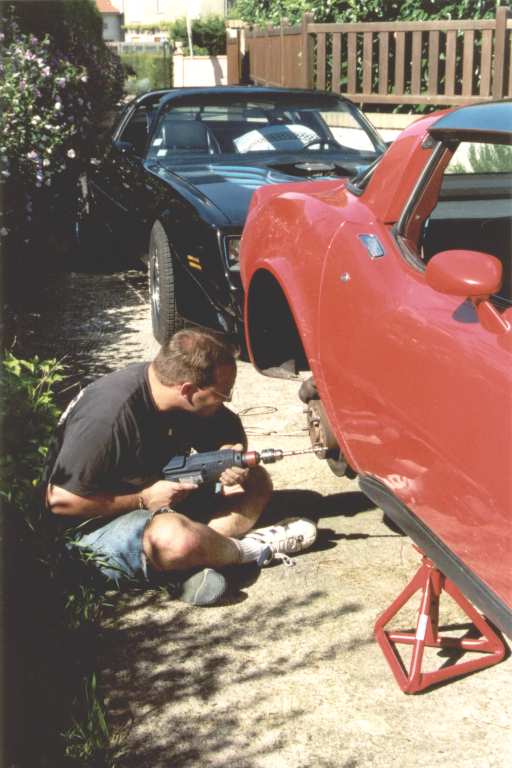

Re: elle est arrivee a la maison et questions
Post by reynald » 13 Aug 2008 20:04
ouai mais faut pas toujours ecouter ce qu'il dit , la preuve , il pretend que si on perce les disques c'est pas toujours bon , car ils vont se fendiller autour des trous , est qu'est ce qu'il fait sur la photo en dessous :thumbdown: bbhhhouuuu :mrgreen:

reynald wrote:ouai mais faut pas toujours ecouter ce qu'il dit , la preuve , il pretend que si on perce les disques c'est pas toujours bon , car ils vont se fendiller autour des trous , est qu'est ce qu'il fait sur la photo en dessous :thumbdown: bbhhhouuuu :mrgreen:
je l'avais pas vue celle là :cheese:
d'un autre côté, j'ai suivi mon raisonnement. les disques que j'ai percé sont partis à la féraille ;-)
