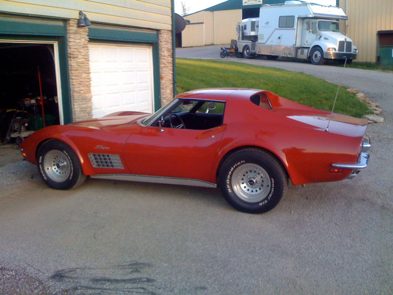

à vue de nez quelqu'un est capable de me dire en combien la vette est chaussé? je sais pas évident mais j'ai aucune autre photo valable. d'apres le vendeur les 4 pneus sont neufs... mais qu'est ce qu'ils valent? merci

à l'arrière, du 255/50x17, ça doit passer.
pour l'avant, si la voiture est pas trop basse, ça peut rentrer aussi (en coupant un peu la lèvre intérieure du rebord d'aile comme sur tous les modèles 78+). sinon, l'équivalence doit être environ 235/55x17 il me semble.
sinon, sur la photo, on voit 245/45x17 à l'avant, mais elle semble bien rabaissée.
avec une hauteur d'origine, ça risque de faire moche (le passage de roue paraitra un peu vide).
par contre, on n'est pas franchement dans le même budget avec ces jantes. à mon avis, tu n'as même pas une jante avec le prix des 4 autres !
en 17", il y a beaucoup moins cher avec un look vintage.
