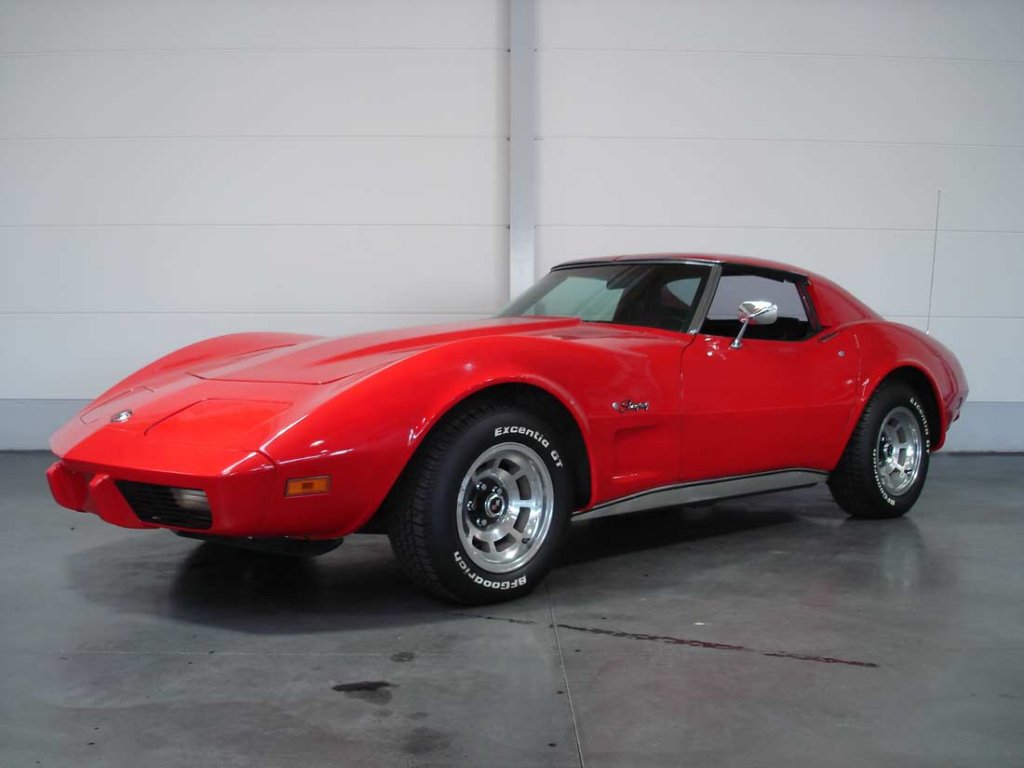

Bonjour a tous au passionner de belle voiture;moi meme proprietaire d une corvette c3 1976
question je doi repare mon compte tour qui ne marche pas pour ce je doi retire la console avan qui entour les compteur ;savez vous si la manette a gauche qui actionne les phares vien avec ou si il fau la retire avan et si ces le ka commen faire!merci d avance
C3 1976 PROBLEME DE COMPTE TOUR
Re: C3 1976 PROBLEME DE COMPTE TOUR
tu dévisses ttes les vis supérieures, celles côté portiére et celles côté consolle centrale (7 vis au total je crois, ensuite tu déboites ton tableau de bord en prenant garde de ne pas arracher les fils des ampoulles du tdb et tu as acces à la tirette des phares, mais n'essaie pas de démonter la tirette avant...
