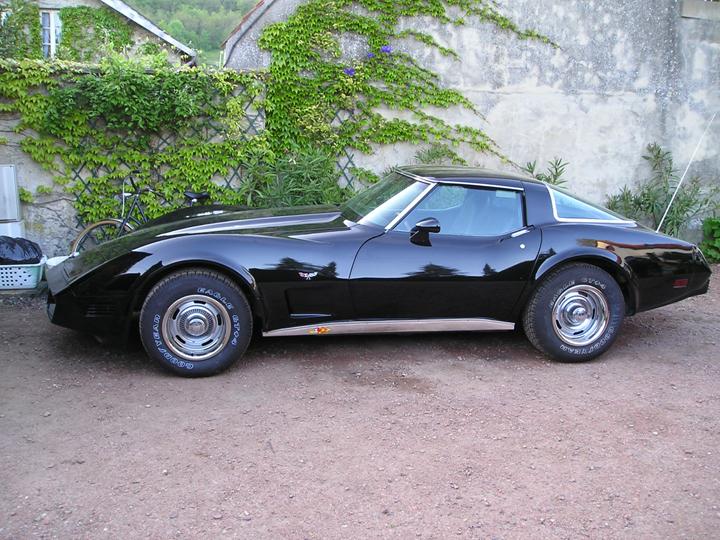

Quand tu auras l'antenne dans les mains tu comprendras comment on regle l'inclinaison. Maintenant il y a un fil qui sort de l'autoradio specifique à l'alimentation de l'antenne, il y a ensuite le coaxial (le gros noir qui lui est un fil type antenne TV, l'a tu ne peus pas te tromper la cosse est spécifique, ensuite il faut une masse pour relier l'antenne. Quand je parle de l'inclinaison regarde la photo ci-jointe

je comprend mieu ;ces plus jolie comme sa ; pour l incline comme sa ta pri un embout incline caoutchou noir qui ce fixe sur l ail j imagine!
