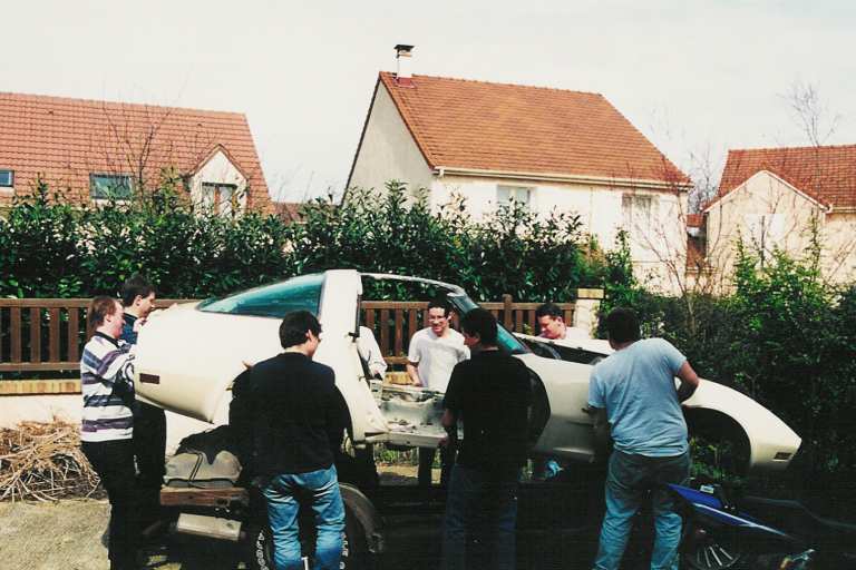

une resto "frame off" c'est quand tu enleves la caisse du chassi!
pour l'avoir en plus grand:
http://www.v8spirit.com/images/voitures ... evage1.jpg
Tu n'as pas deja vu ces photos Vince?!? moi oui mais je sais plus où!

jerome wrote:une resto "frame off" c'est quand tu enleves la caisse du chassi!
même que je suis sur la photo ;-)
mais je me suis caché (je suis accroché au passage de roue arrière gauche).
