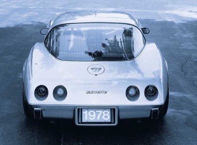

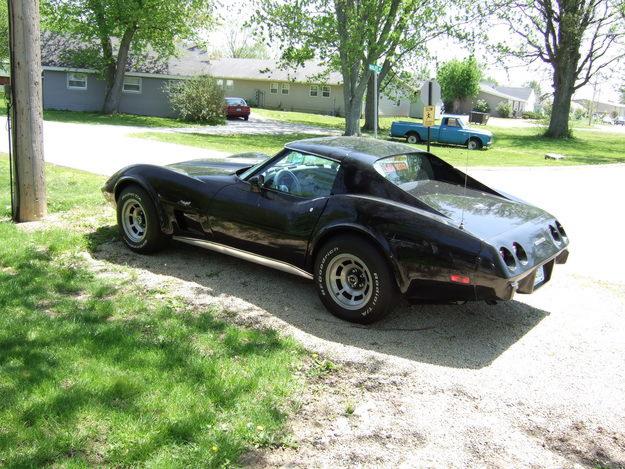

Voila la C3 que je viens d'acheter est senser etre une de 1977 (premiere photo), mais ma vitre arriere et plutot un modele 78 (deuxieme photo).
Donc il y a t'il quelqu'un qui sait si il est possible que le cul soit le meme qu'une 78 mais de l'annee 77 ? desole si c confu :lol:

je pense que c a cause du millésime.
tu connais la date de 1ere mise en circu?
c peut être une vette d'après juil 77 donc un modèle 78.

Si ta vitre arrière est comme tu le dis une "bulle" type 78, tu n'a en aucun cas une 77 comme ton VIN le laisse paraître mais une auto modifiée soit en carrosserie, soit en n° de série soit les deux :?
Il n'y a jamais eu de modèle 77 avec la bulle :roll:

Si c'est le cas, si elle a ete modifier est ce vraiment un probleme? Dans le cas ou je veut la ramener en france, je risque d'avoir des problemes :shock: ?
Enfin je vois pas pourquoi elle serait modifier a ce point la!!! gros travail de carrosserie non?

Oui c'est bien, mais si ta caisse à une bulle plutôt que la ligne de toit d'une 77, il y a un souci mais c'est surtout que c'est pas du tout la même gueule :? Quel que soit les n° que tu donneras, si ta caisse à une bulle arrière, ça n'a rien à voir en look :roll: Mais bon, les goûts et les couleurs :roll:
Le principal c'est qu'elle te plaise :wink: Tu sais beaucoup de Corvette sont "modifiées" en Europe alors imagine aux USA :lol: Il n'y a pas que des adeptes du M# :roll:
