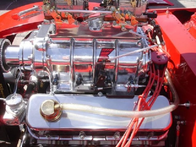

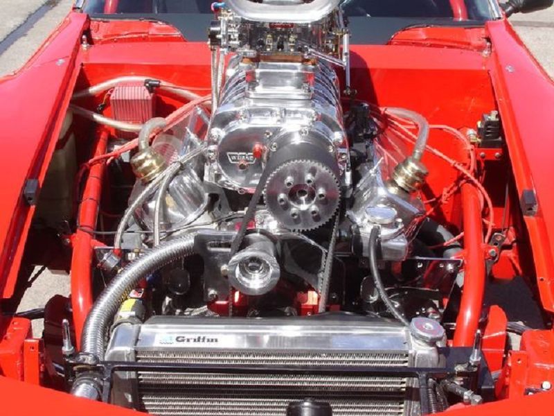

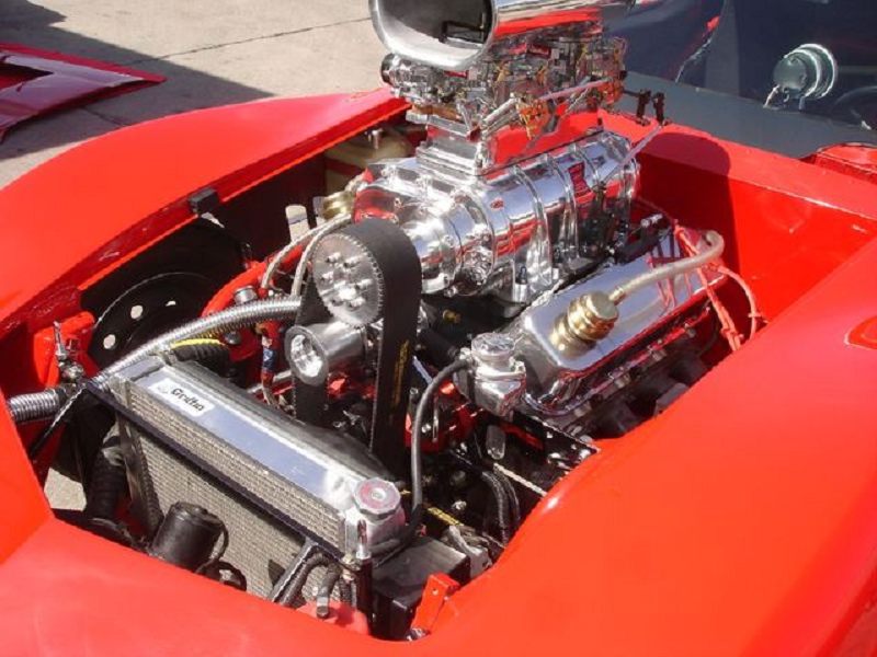

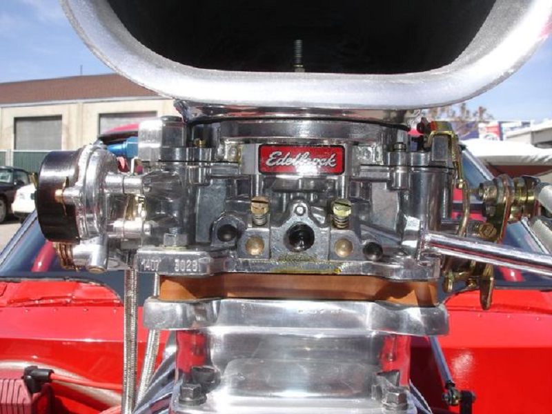

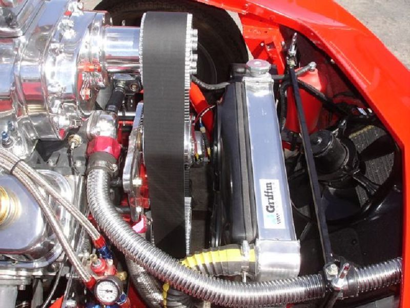

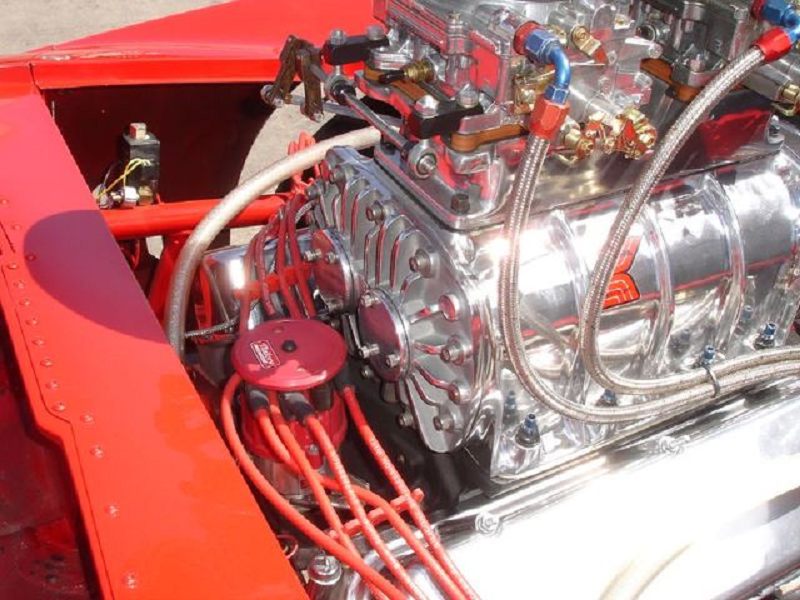

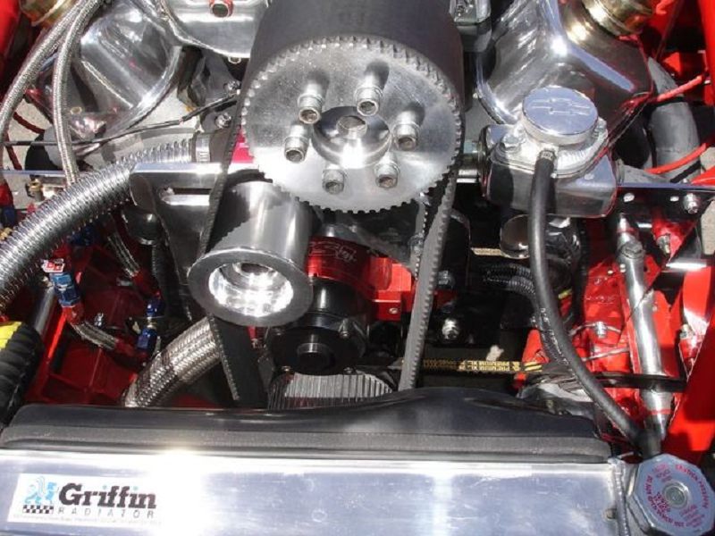

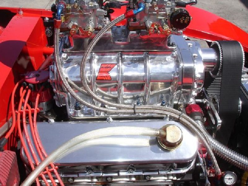

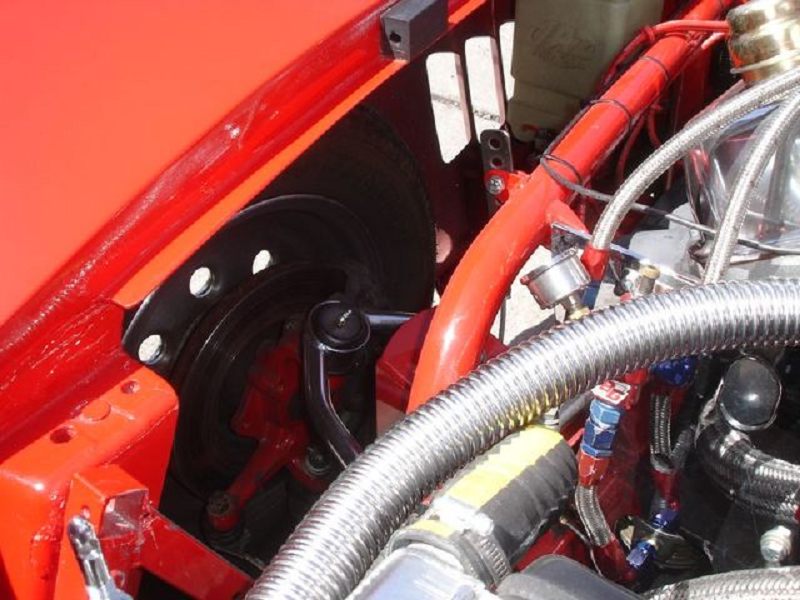

Par simple curiosité et pour en apprendre un peu plus au sujet de ce genre de voiture (car c'est toujours intéressant ne serait-ce déjà que pour le côté technique), les techniciens du forum pourraient-ils me dire SVP, ce que signifie exactement cette description, et ce qu'elle évoque pour eux? Parce que pour moi c'est de l'hébreu :shock:
You are viewing a very nice 1968 Chevrolet Corvette Race Car / street car. This 'Vette is powered by a new Rex Hutchinson Racing Blown Big Block 496c.i. Mark 6 (around 1,000 hp) and a 2-speed automatic transmission. P/G Hipster transbrake, 4500 ATO stall converter, B&M shifter, A&M 4-link, Strange 9" Ford - 4:33, 35 spline rear end. Tubular Mustang II front end, four-wheel disc brakes, 14x15 rear Superlites, 5x15 front Superlites with Mickey Thompson tires. A&M square tube chassis, 12-point roll cage and steering column. Aluminum dash, Auto Meter gauges and Kirker aluminum seats. Mallory stage control, high fire 7 ignition. Chassisworks aluminum rear spoiler. Removable front group. 16 gallon fuel cell. Chrome front motor plates, painted converter shield. A&M chrome wheelie bars (not pictured). Painless wiring system. Two Griffin aluminum radiators. :?:
Et puis voici quelques photos en pièces jointes. J'aurais aimé que vous m'expliquiez ce qu'on y voit, parce que moi j'y vois un moteur :ane: , mais pour le reste, j'y comprends rien :roll: et j'aimerais tout simplement être moins CON grâce à vos connaissances cheers
parce que c'est quand même frustrant de voir une belle mécanique sans être fichu de la "décrypter", si vous voyez ce que je veux dire...
En tout cas, merci pour votre aide et votre patience..... :D

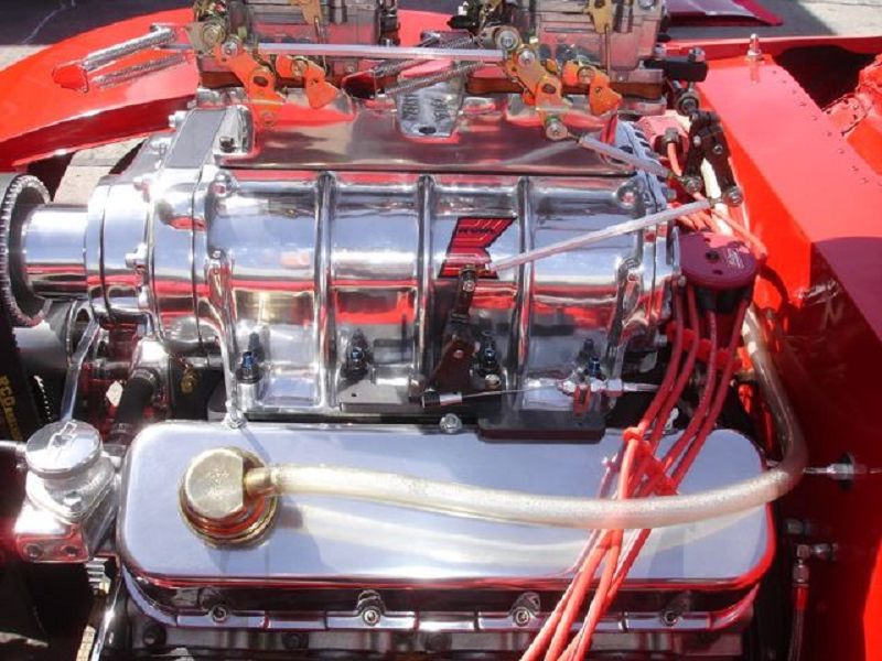

Voici le reste......
La seule chose que je comprends c'est que c'est un 496ci bien nourri et que ça fait 1000hp... à part ça, la bulle :ane: :oops: :oops:

Post by gazgab » 01 Nov 2009 15:57
Rex Hutchinson Racing Blown Big Block 496c.i. Mark 6 (around 1,000 hp) : marque et cylindrée du moteur
and a 2-speed automatic transmission. boite automatique 2 vitesse
P/G Hipster transbrake, 4500 ATO stall converter, modelèe du convertisseur ( équivalent à l'embrayage pour une boite auto en simplifiant)
B&M shifter, selecteur de vitesse B&M
A&M 4-link, le pont est fixé par 4 bras au chassis, la suspension AR et de type rigide
Strange 9" Ford -modèle du pont
4:33, rapport de pont
35 spline rear end. nombre de canelure du pont
Tubular Mustang II front end, la partie avant est issu d'un kit pour mustang
four-wheel disc brakes, 4 frein à disque
14x15 rear Superlites, 5x15 front Superlites roue de 15 pouce et 14 pouce de large à l' AR et 5 pouce à l'AV
with Mickey Thompson tires. pneu MT
A&M square tube chassis, 12-point roll cage and steering column. chassis en tube carré et un arceau cage 12 point de fixation
Aluminum dash, Auto Meter gauges and Kirker aluminum seats. Mallory stage control, high fire 7 ignition. Chassisworks aluminum rear spoiler. Removable front group. 16 gallon fuel cell. Chrome front motor plates, painted converter shield. A&M chrome wheelie bars (not pictured). Painless wiring system. Two Griffin aluminum radiators description de l'habitacle

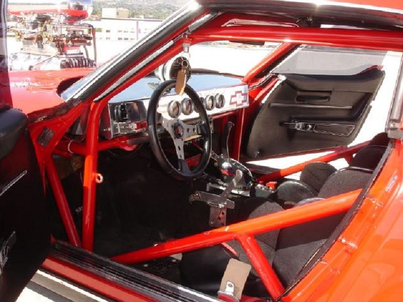

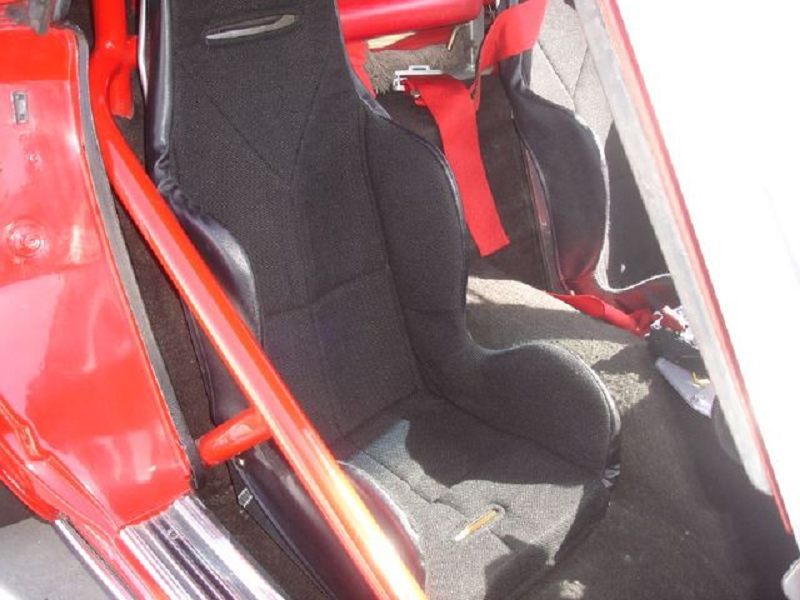

Voici des photos de l'habitacle si ça peut t'aider pour la traduc cheers

je ne parlerais pas non plus du confort inexistant des sièges kirkey (un siège en tole d'alu avec juste une couche de tissu pour décorer, même pas de rembourrage.
