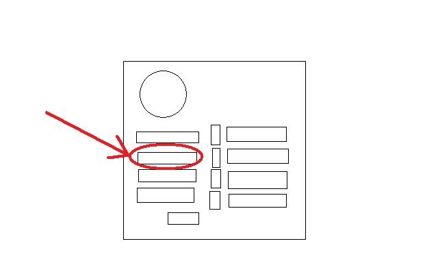

Mauvaise surprise apres remise en route de la corvette (année 75), je n'ai aucune ampoule d'eclairage du tableau de bord qui fonctionne.
J'ai ce fusible qui claque :
Je voulais savoir quel partit de faisceau "sauvegarde"-t-il?
Cette partit du faisceau est à la masse apres mesure avec un voltmetre.
Merci pour votre aide.

Tout d'abord merci pour vos reponses,
malheureusement sa ne vient pas de la, deja verifier, il est en bon etat, je l'ai meme debrancher pour etre sur que je n'etait pas a la masse par ce coter la.
Je n'ai pas essayer celui qui est au pied, affaire a suivre... :?

Pb trouvé : horloge hs qui me mettait a la masse.
