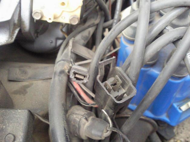

actuellement equipe d'un capot long je souhaite remettre la grille la trappe et capot d'origine
est ce que les fiches visible sur la photo font parti du systeme d'ouverture
et lorsque j'actionne le commutateur est ce que la trappe souvre ou est ce un systeme independant
merci d'avance

Sinon oui, pour la trappe. Lorsque tu déplaces le commutateur d'essuie-glaces, la trappe s'ouvre, puis les essuie-glace entrent en action. Il y a donc bien une action électrique qui permet au système pneumatique de se déclencher.

Salut
Le système d'ouverture de la trappe est indépendant du moteur d'essuie glace et n'ont d'ailleurs pas la même source d'énergie : le moteur d'essuie glace est un moteur électrique "classique" mais l'ouverture de la trappe fonctionne par dépression pris sur le carbu (comme l'ouverture des phare). La seule connexion entre les deux est un capteur (simple interrupteur poussoir) qui interdit le fonctionnement des essuie glace temps que la trappe n'est pas sortie.
Sur la mienne ca fonctionne correctement, mais je sais que beaucoup de gens ont eu des soucis avec ce systeme, et c'est d'ailleurs pour ca qu'il a ete remplacé quelques années plus tard
